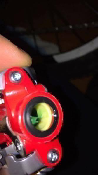

Witam!
Ostatnimi czasy zakupiłem czerwone pedały SPD firmy Force (model Click?)
Pierwsze wrażenie było pozytywne, lekkie, dobrze wykonane i ładnie wykończone. Nie miałem do tego zastrzeżeń. Niestety po pierwszych 10 km z tymi pedałami, szanowny pieszy wszedł mi na ścieżkę rowerową i skończyło się to nie z mojej winy końcem jazdy dla mnie, szpitalem, szwami, sprawą na policji itd. W wolnym czasie pozwoliłem sobie rozkręcić jeden z pedałów. Producent pisze, że pedały są oparte na łożyskach maszynowych. UWAGA! Pedały te mają tylko po jednym łożysku maszynowym po zewnętrznej stronie  :sick: Od strony wewnętrznej jest tulejka ślizgowa (załączony obrazek). Moim zdaniem jest to za mało, szczególnie, że łożysko zewnętrzne nie jest jakiejś super jakości i ma znacznie większy luz niż C3  :thumbsup:. Będę tutaj opisywał co dalej będzie się działo z pedałami i dodam lepsze zdjęcia.

Konstrukcja ślizg+maszyna to standardowe rozwiązanie.

Wolę jednak maszyna+maszyna.

O proszę, a zastanawiałem się nad zakupem...
Ja już dłuższy czas zastanawiałem sie nad nimi, aż w końcu zakupiłem bo moje M540 już ledwo co się kręciły...
 Możliwe, ale czy nie sądzisz, że zwrot który używa producent "- Wytrzymałe łożyska maszynowe" tyczy się więcej niż jednego łożyska maszynowego i nie ma w nim mowy o ślizgu?   :P
 Ja również  :thumbsup:

Wszystko się zgadza: wytrzymałe łożyska maszynowe: prawe i lewe. O ślizgowych nie wspomina,że są wytrzymałe ;)
Oczywiście, jeśli znalazłeś takie info na stronie producenta to jest to wałek. Mnie się strony tego producenta znaleźć nie udało, masz linka?
Swięte słowa! :thumbsup:
 Proszę bardzo, już podaję. kod: 670495 FORCE Pedały MTB z blokami 293 g. czerwone :: force-components.pl

A teraz trochę ogólnych zdjęc...
