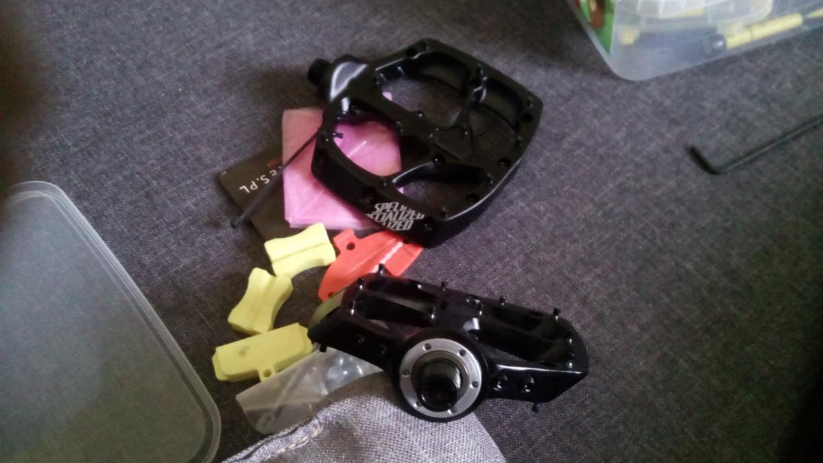

https://www.specialized.com/pl/pl/components/drivetrain/boomslang-platform-pedals/105045
Koniec drogi w poszukiwaniu platform.  :wub:
Troszku zmniejszyłem kolce na krótsze... Nie potrzebuję aż tak wysokich kolców.  To znaczy dałem podkładki z moich platform Saint. W Saintach masz dodatkowo podkładeczki  : ) pod kolce do zmiany wysokości kolców.
Pasują idealnie do Specialized
Pewnie i tak nie kupisz. Ale nabazgrałem żebyś wiedział na przyszłość, gdybyś chciał zakończyć ten ciągły wyścig.
