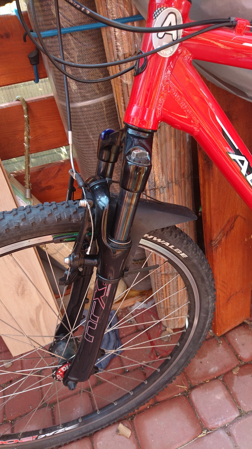

Miałem zdać relację z jazdy po zwiększeniu skoku. A więc... za dużej różnicy nie ma[emoji1]
Pracuje całkiem nieźle jak na crossa i może minimalnie lepiej wybiera. Jego największą wadą jest sprężyna która jest raczej pod dużo większy ciężar. Ja ważę 68kg i przy 6 atmosferach nie jestem w stanie go dobić, a SAG mam z 1,5cm czyli taki jak ma być.
Tak czy inaczej zmianę przy okazji serwisu warto było zrobić, zawsze to 1,5 cm dodatkowego zapasu.

Jaki ogranicznik, nie widzę nic takiego, jak możesz to zaznacz na zdjęciu? Zresztą jak spuszczę trochę powietrza to dobiję do końca i jest skok 75mm bo mierzyłem.
Co do wymiarów sprężyny to żałuję że jej nie zmierzyłem a na razie nie chce mi się drugi raz go rozbierać. Przy następnym serwisie zmierzę.

Sporo osobom mówię że całkowicie inaczej pracują wersje E i S od wersji D.  W wersji E i S tłoczek komory powietrznej pracuje na całej rurze goleniowej co daje sporo lepszy efekt w pracy w porównaniu do wersji D gdzie jest wsadzona osobno rurka z tłokiem i popychaczem w środku. Ponadto wersja E i S nie mają gazowo napełnionych kartridży czyli luźno możesz wsuwać i wysuwać popychacz od kartridża, za to w wersji D żeby wcisnąć popychacz musisz sporo siły użyć. Polecam ci zmienić kartridż z tłumieniem odbicia i na pewno poczujesz sporo lepszy efekt w pracy amorka

Dziś zrobiłem pełen serwis mojego amortyzatora i przy okazji zmieniłem skok z 63mm na 75mm. Operacja okazała się bardzo prosta, bo trzeba było tylko przestawić pin. Widać go na zdjęciu.
Są trzy opcje chyba 50, 63 i 75. Ja zmieniłem na ostatnią dziurkę i po złożeniu zmierzyłem że zgodnie z planem skok ma 75mm.
Jazda próbna dopiero w weekend, zdam rewelacja[emoji1]
