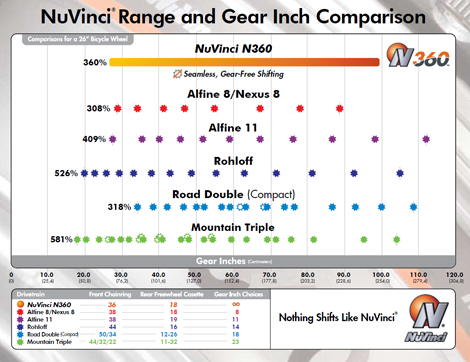

fotofx Napisano 3 Stycznia 2016 Udostępnij Napisano 3 Stycznia 2016 @Marass88 napisałeś '' jestem ciekawy jak ten naped sobie radzi w terenie itd '' w jakim terenie i przy jakiej jeździe ? Piasta Alfine 11 nie jest ani lepsza ani też gorsza niż napęd 3x10 czy też (3x9,2x11 itp.) jest to po prostu inny napęd o skromnym zakresie przełożeń 409% mechanizm wewnętrzny wykonany jest z wielką precyzją i pracuje w kąpieli olejowej Odnośnik do komentarza Udostępnij na innych stronach More sharing options...

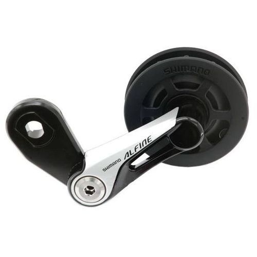

fotofx Napisano 3 Stycznia 2016 Udostępnij Napisano 3 Stycznia 2016 Piasta planetarna Alfine 11 jest to flagowy produkt Shimano wykonany w Japonii. Mechanizm pracuje w szczelnie zamkniętej kąpieli olejowej co daje mu długowieczne użytkowanie , rowery z takim napędem są określane jako bezobsługowe oczywiście trzeba je myć i konserwować jak wszystkie inne. Shimano zaleca pierwszą wymianę oleju po przejechaniu tysiąca kilometrów , a następne już co kilka tysięcy kilometrów , wymianę oleju można przeprowadzić samodzielnie bez konieczności udziału serwisanta. Rowery zagranicznych producentów z piastą Alfine 11 są bardzo drogie i nie ma ich wielkiego wyboru częściej pojawia się w drogich rowerach elektrycznych. W Orkanie 6.0 zastosowano napinacz łańcucha z grupy Alfine którym precyzyjnie regulujemy jego stałe napięcie i eliminujemy bicie w ramię tylnego trójkąta ramy , łańcuch zawsze pracuje w linii co przedłuża jego użytkowanie. Orkan 6.0 ma hydrauliczne hamulce tarczowe Shimano M506M447 z jednokierunkowym odpowietrzaniem , dobrej klasy amortyzator SR Suntour NRX D RL AIR 700c, blokada skoku z manetką na kierownicy , mechanizm korbowy Shimano Alfine 42 zęby , łańcuch KMC X9.93 9-speed , precyzyją manetkę Alfine 11 z możliwością zmiany po dwa biegi jednym ruchem palców . Zmiana biegów na postoju jest czymś wspaniałym , nie ma konieczności redukcji biegu przed zatrzymaniem się , a potem pstryk-pstryk i ruszamy dalej na wybranym biegu . Subiektywnie stwierdzam , że Orkan z Alfine 11 jest wręcz stworzony do komfortowej jazdy po asfalcie jak i leśnych duktach , a za 3000 zł lepszego nowego roweru nie widziałem mój na ramie 19'' ważył 12,4 kg teraz więcej bo wymieniłem sztycę podsiodłową na amortyzowaną Suntour NCX . Podam link do Szwajcarskiego BMC z Alfine 11 I takimi samymi hamulcami jak w Orkanie 6.0 ze sztywnym widelcem o wadze 10.9 i cenie 10 000zł http://bmcracing.pl/produkt/mountainroad-series-ac01igh-alfine-alpenchallenge-alfine-11/ W załączonym pliku jest porównanie wybranych napędów i ich przełożeń Odnośnik do komentarza Udostępnij na innych stronach More sharing options...
Pitof Napisano 3 Stycznia 2016 Udostępnij Napisano 3 Stycznia 2016 No akurat ten napinacz łańcucha jest tam wsadzony dlatego, że rama tego Rometa nie jest przystosowana typowo pod Alfine. Odnośnik do komentarza Udostępnij na innych stronach More sharing options...
fotofx Napisano 3 Stycznia 2016 Udostępnij Napisano 3 Stycznia 2016 Shimano wyprodukowało napinacz Alfine do zamontowania piasty Alfine w ramach , które się do tej piasty nie nadają Odnośnik do komentarza Udostępnij na innych stronach More sharing options...
Pitof Napisano 3 Stycznia 2016 Udostępnij Napisano 3 Stycznia 2016 Czytaj ze zrozumieniem, albo przynajmniej nie nadinterpretuj moich słów. W rowerze, którego rama jest fabrycznie przystosowana do piasty planetarnej, nie znajdziesz napinacza, bo jest po prostu zbędny. Jest to zgodne z ideą takiego napędu. To że Shimano ma w ofercie napinacz absolutnie nie zmienia faktu, że wozisz go w tym rowerze tylko dlatego, że musieli go tam wcisnąć. Odnośnik do komentarza Udostępnij na innych stronach More sharing options...
