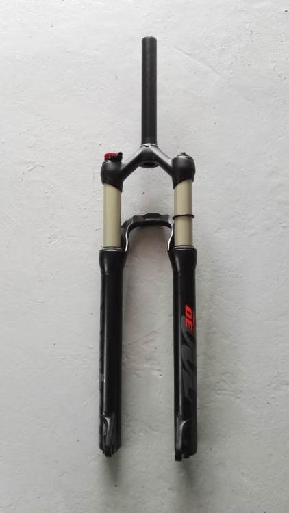

Mam u siebie w Cube 2016 Reaction 120 coś takiego
FORK
Manitou Minute TS Air, QR15 HexLock, Tapered, 120mm
SHOCK
Manitou Radium Expert RL, 184x44mm, Rebound Adjust, Lockout
Wiem że można dołożyć manetkę milo ale nie wiem za bardzo na jakiej zasadzie zmienia się wtedy charakterystyka amora. Czy do dampera jest również jakaś manetka?

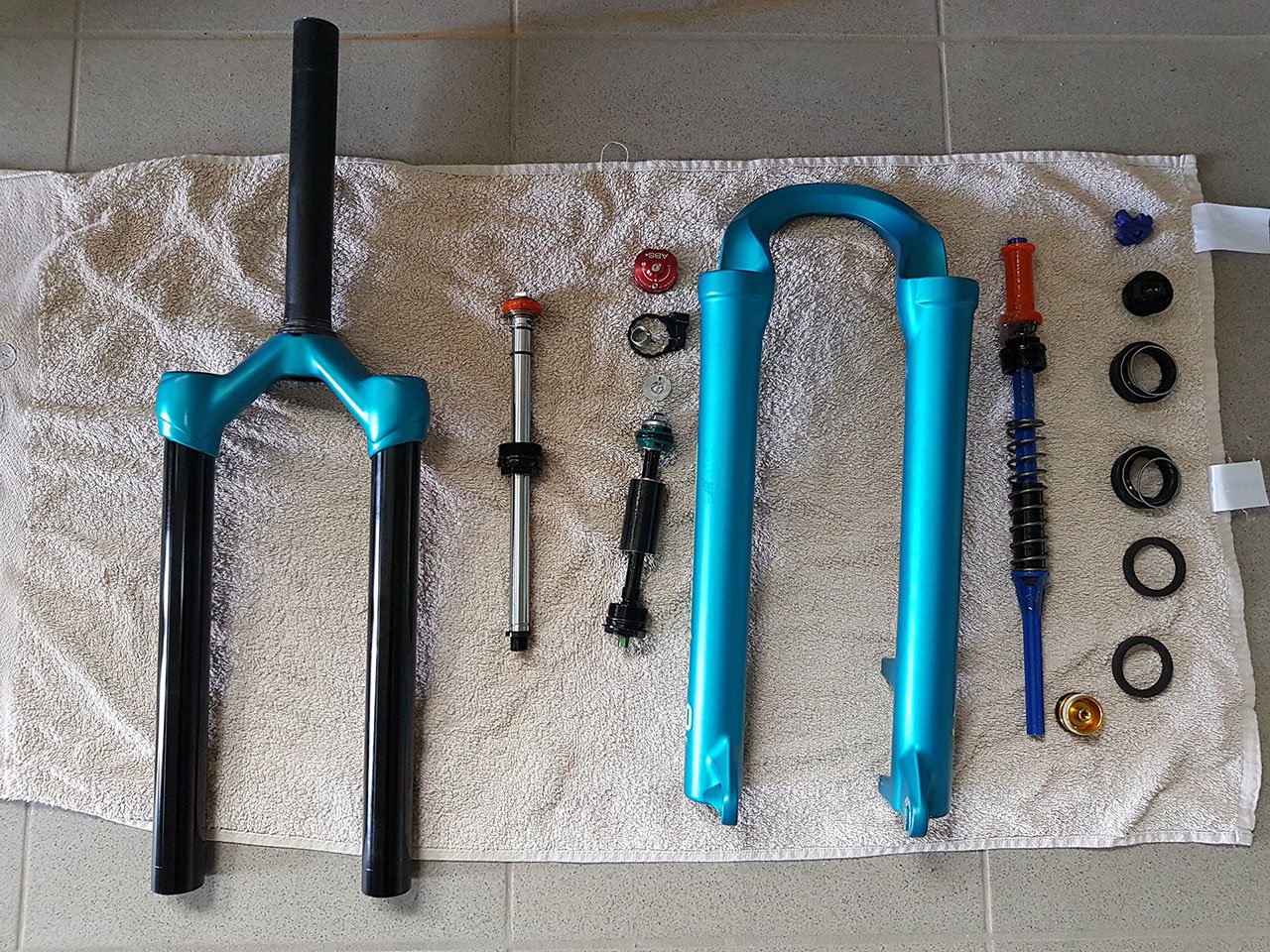

Dzisiaj w końcu zabrałem się za serwis M30, mam na nim zrobione jakieś 1100 km i od nowości nic przy nim nie grzebałem. Ostatnio wydawał mi się jakiś taki tępy. Sam serwis zabrał mi jakieś 2h z hakiem, ale głównie ze względu, że robiłem to pierwszy raz i nie chciałem czegoś spieprzyć. Generalnie wszystkie czynności są dosyć proste i jasno opisane w instrukcji. Po rozebraniu, uszczelki i gąbeczki były w bardzo dobrym stanie, olej był trochę przepracowany ale generalnie żadnych zniszczeń :) Nie pamiętam co ile godzin Manitou zaleca robić przeglądy ale generalnie myślę że mógłbym jeszcze drugi tysiąc zrobić i przeserwisować go sobie w zimie.
Po złożeniu amorek znowu wybiera liście na drodze a jego reakcje zrobiły się bardziej płynne, więc same plusy, załączam  zdjęcie rozłożonego M30.
Nie dziwi mnie jego praca widząc sprawdzone elementy tłumienia.Jaki olej wlałeś do tłumika? Mogłeś przy okazji pobawić się z tłumieniem szybkiej kompresji .

Wykręciłem tłumik i po rozebraniu miałem tylko 2 podkładki (tej samej wielkości), oprócz tych dwóch co przy gombce. Jedną wyjąłem i mam wrażenie, że amorek pracuje jeszcze lepiej. Wziąłem sie przejechałem ponad 23 km po zróżnicowanej trasie i najlepiej czuć to na płytach jumbo. Właściwie to nie czuć bo manitou wybiera te dziurki tak że jazda jest super płynna. Na dużych dziurach czy korzeniach praca jest podobna jak wcześniej ale na mniejszych dziurach jest poprawa.
Pisze się Gąbce.
Te podkładki między gąbka a tłokiem odpowiadają właśnie za tłumienie szybkiej kompresji ,czyli za czułość na drobnych przeszkodach następujących szybko po sobie.Te najbliżej śruby odpowiadają za tłumienie powrotu. Jeśli masz po dwie po obu stronach tłoka to masz tłumik z ustawieniem XC ze zwiększonym tłumieniem powrotu.

27 minut temu, durnykot napisał:
Pisze się Gąbce.
Czyli mogę wyjąć którąś z tych przy gąbce? Czy zostawić tak jak jest?

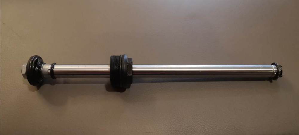

Kolejny serwis i zonk ...
Problem z odkręceniem (czyli wkręceniem) śruby tłumika powrotu. Co dziwne stała na dębowo, a nigdy nie było z tym problemu. Suma summarum tłumik wykręcony, ale śruba niestety uległa uszkodzeniu. Czy ktoś się orientuje gdzie szukać tłumika powrotu do Manitou M30 (skok 100mm, 29'er, lagi 32mm)? Generalnie potrzebna sama rurka z gwintami. Długość całkowita 250mm, średnica 12,6mm.
Ma ktoś jakiś pomysł gdzie tego szukać? Może ktoś ma na sprzedaż nowy/używany? Od czego dobrać?
