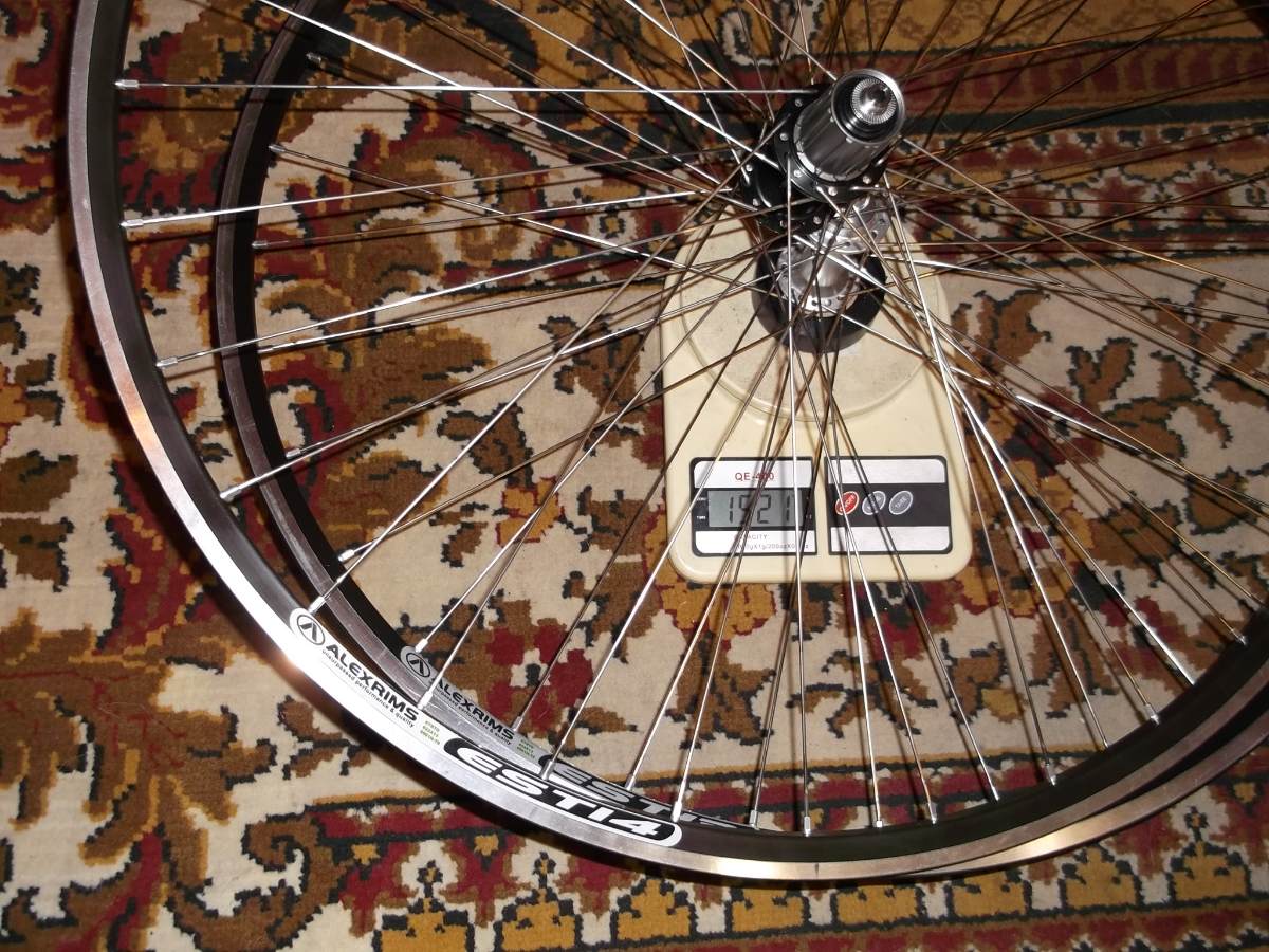

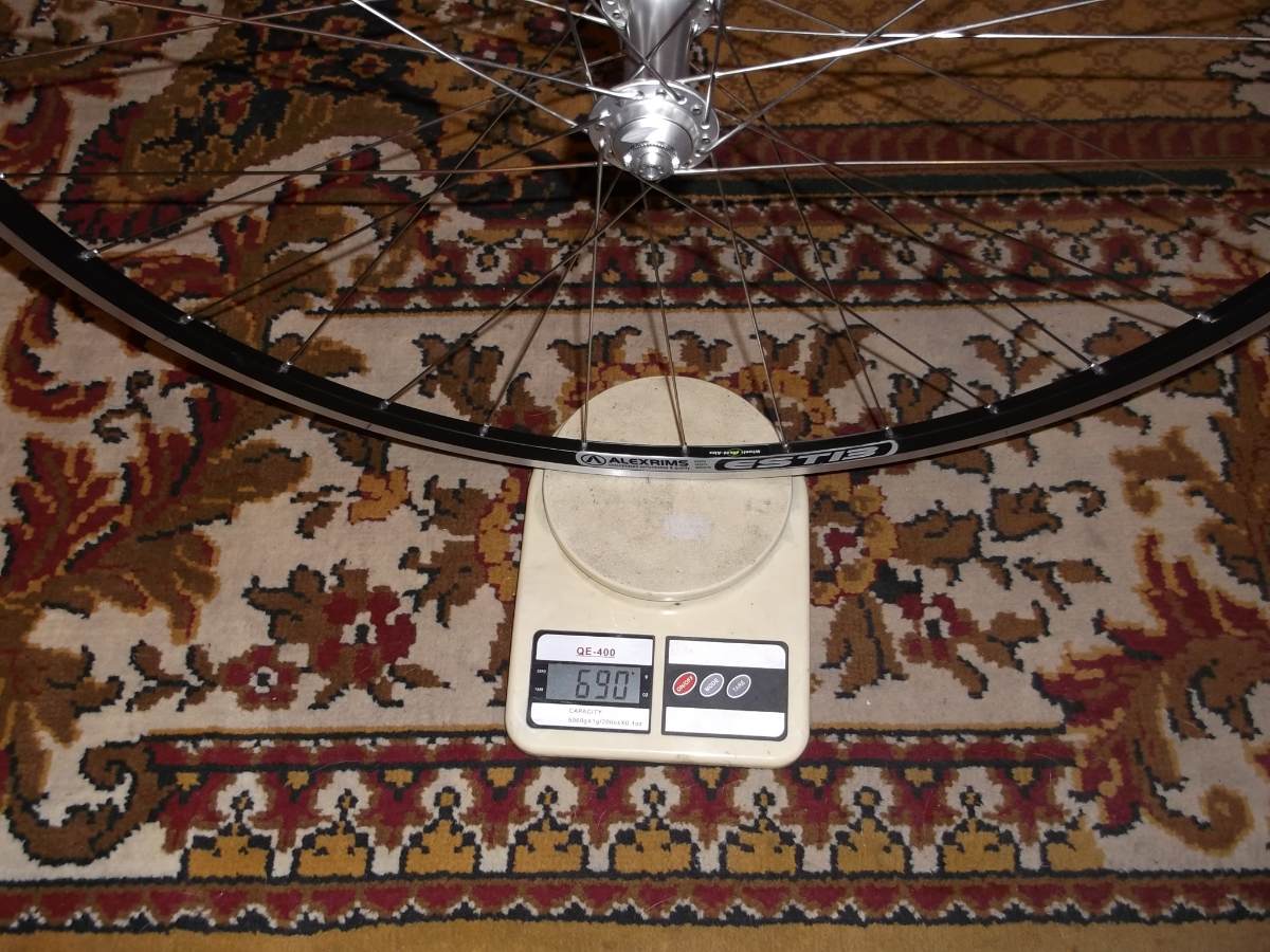

Takie kółko przednie w końcu zaplotłem (komponenty już dawno kupione były).
A na drugim zdjęciu w komplecie z tylnym (tamto już trochę wcześniej powstało). Masa zestawu bez opasek i zacisków: 1521 g.
W obu szprychy Sapim Laser i nyple aluminiowe. Obręcz tylna asymetryczna (ale to bardzo delikatna asymetria). Piasta przód jakaś Formula na łożyskach maszynowych, tył - Dura Ace (9000).

Realnie mają wewnątrz 12,5 mm szerokości. Zewnętrzna szerokość przedniej to 17,5 mm, tylnej jakieś 17,8 mm. Nie widziałem jeszcze węższych obręczy, nawet R390 były szersze. Opony będą 23 mm, więc dla mnie to nie problem. W końcu ta niska waga wymagała kompromisu w szerokości, no i to już stare modele, jeszcze sprzed mody na szerokość.
