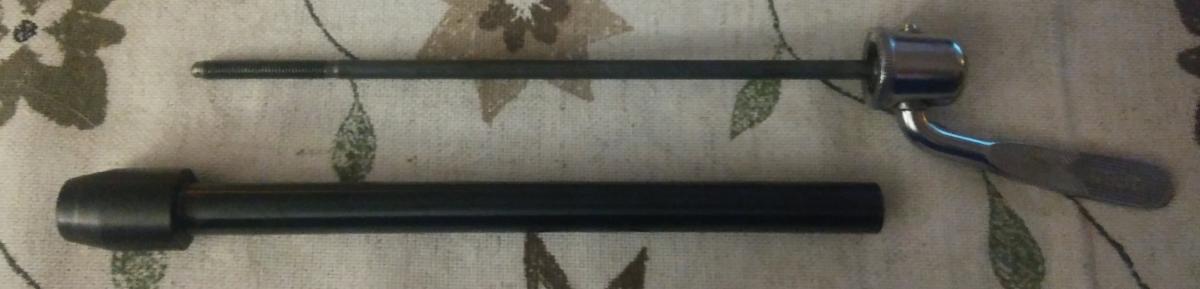

Może nie narzędzie ale patrząc jakie ceny adapterów do trenażera z osi 12mm na 9mm postanowiłem zrobić sobie sam. Koszt? 10 za materiał. Robocizna darmowa bo sam robiłem.
Oś stalowa. Pierw wytoczyłem oś ze stali konstrukcyjnej bazując na stożku z szybko złączki na oś 9mm dołączonej w komplecie do trenażera. Wywierciłem otwór 6,5mm na głębokość 145mm po czy otwór przechodzi w gwint M5. Po obróbce na tokarce przeszlifowałem na maszynie do szlifowania wałków do wymiaru 11,88mm (znamionowa średnica osi 12mm) bazując na oryginalnej aluminiowej osi przy rowerze. Po przeszlifowaniu dałem do za oksydowania (posiadamy w pracy urządzenie do oksydowania).
Dorobiona oś jest przeznaczona do pary z szybkozłączką na oś 9mm. Patrząc na zdjęcie mam nadzieje wyobrazicie sobie jak to działa.

@@Michal_L, wykonanie bardzo ładne, jednak sam pomysł mnie nie przekonuje. Nie uszkodzisz tym gwintu w ramie ? Przecież ta oś będzie się właśnie na nim opierać. To już chyba lepszą opcją byłoby na końcu gdzie jest teraz łeb, przegwintować takim samym skokiem jak jest w ramie, tylko na taką długość, żeby ta oś przechodziła przez ramę i dopiero na ten koniec który wyjdzie był nakręcany ten "grzybek" który jest mocowany w trenażerze.

Żadnych problemów nie było. Po przykręceniu odkręciłem kilka zwojów na próbę i dało radę. Jak na taką prowizorkę to jest nawet dobrze spasowane, nie wyczułem żadnego luzu. Nie wiem tylko z jakim momentem to dokręcałem. Producent podaje między 35-50Nm a ja to potraktowałem jak słoik z konfiturą. Dodam, że delikatnie liznąłem obie strony smarem Petamo GHY 133N.

W dniu 22.12.2017 o 08:49, 1415chris napisał:
te piny raczej nie sa przyjazne lakierowi ramy
Też tak myślałem. Chciałem nawet je szlifować, równać itp. ale po przymiarkach okazało się, że kołnierz wkładu wystaje poza ramę i problem się rozwiązał samoistnie. Gdyby to był inny standard o mniejszej średnicy to byłoby jak piszesz.
W dniu 22.12.2017 o 07:51, malutki napisał:
Pomysł niezły, pomyślałbym tylko by zamiast pręta do dokręcania dorobić gniazdo 1/2" albo zrobić sześciokąt. Wtedy możesz dokręcać grzechotką lub kluczem dynamometrycznym
Faktycznie nie pomyślałem. Jak będzie czas po świętach to dospawam na końcu nakrętkę 14mm. Dzięki za pomysł.
możesz dospawać, ale ja bym pomyślał czy nie zrobić v2 i zamiast rurki wykorzystać krótki pręt który byś wyfrezował w kształt nakrętki
