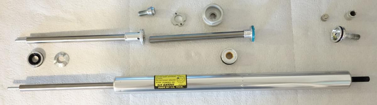

Czy modyfikacja z pierwszego postu pozytywnie wpłynie na wybieranie małych nierówności? mrmorty pisał, że amortyzator zaczął nieco ciężej wchodzić na początku ugięcia, co na logikę obniża czułość na małe nierówności. Chciałbym ten amortyzator trochę podrasować zanim złożę nowy rower, najbardziej mnie irytuje właśnie jego ospałość, jak się jedzie po kamieniach czy czymś takim to on w ogóle nie pracuje, lałem mu pod uszczelki trochę oleju wazelinowego co jakiś czas ale dawało to efekt na chwilę, poza tym zawsze po takim zabiegu golenie górne były całe upieprzone w czarnym smarze, możliwe że duża jego ilość się wypłukała. Może pokombinować coś przy tym tłumiku jeśli da radę go rozebrać? Nie wiem czy kombinować na siłę z olejami czy przywrócić widelec do stanu fabrycznego (stały smar + nowe uszczelki). Jak mówiłem priorytetem jest uzyskanie z niego maksymalnej czułości na małe nierówności, potem stawiam na możlwiie długą bezobsługowość.

Najpierw prosił bym cie o napisanie tu który masz rocznik swojego Raidona, potem dopiero będziemy dalej działać
-  do 2013 (stalowe rury goleniowe)
-  od 2014 (aluminiowe złotawe rury goleniowe)
Co do kartridża to niestety nic tam nieździałasz bo jest on nierozbieralny Chcąc mieć lepszą pracę tłumienia to musiał byś wymienić na kartridż z Epicona

Co do lepszej pracy amorka to nic dobrego w tym modelu nie zrobisz, bo to ma komorę powietrzną z blokadą hydrauliczną w jednym kartridżu zamkniętym nierozbieralnym. Był to feler z Suntoura gdzie po roku czasu wycofał to z produkcji

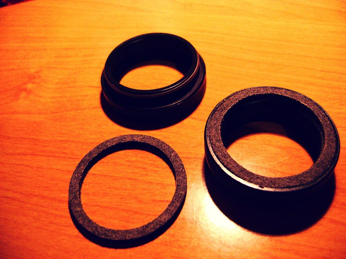

Nieco ciężej dotyczy tylko pierwszego ugięcia a nie że widelec trzeba wciskać z nie wiadomo jaką siłą czy też że widelec stał się nieczuły. Wszystko jest "winą" lepszych uszczelek. Winą nie do końca bo to jest też zaleta - te uszczelki nie puszczają brud do środka. Kolejna sprawa to gąbki smarujące - pomysł znacząco wpłynął na kulturę pracy, więc mogę polecić moją modyfikację

Poniżej w linku są uszczelki przeciwkurzowe sporo lepsze niż oryginalne co montują
http://www.activia.sgl.pl/cena/czesci-zamienne-suntour/uszczelki-i-podzespoly/uszczelki_uszczelka-przeciwkurzowa-z-warga-epicon-i-axon-32mm/653
oraz gąbki smarujące
http://www.activia.sgl.pl/czesci/czesci-zamienne-suntour/gabki-olejowe/gabki-olejowe/189

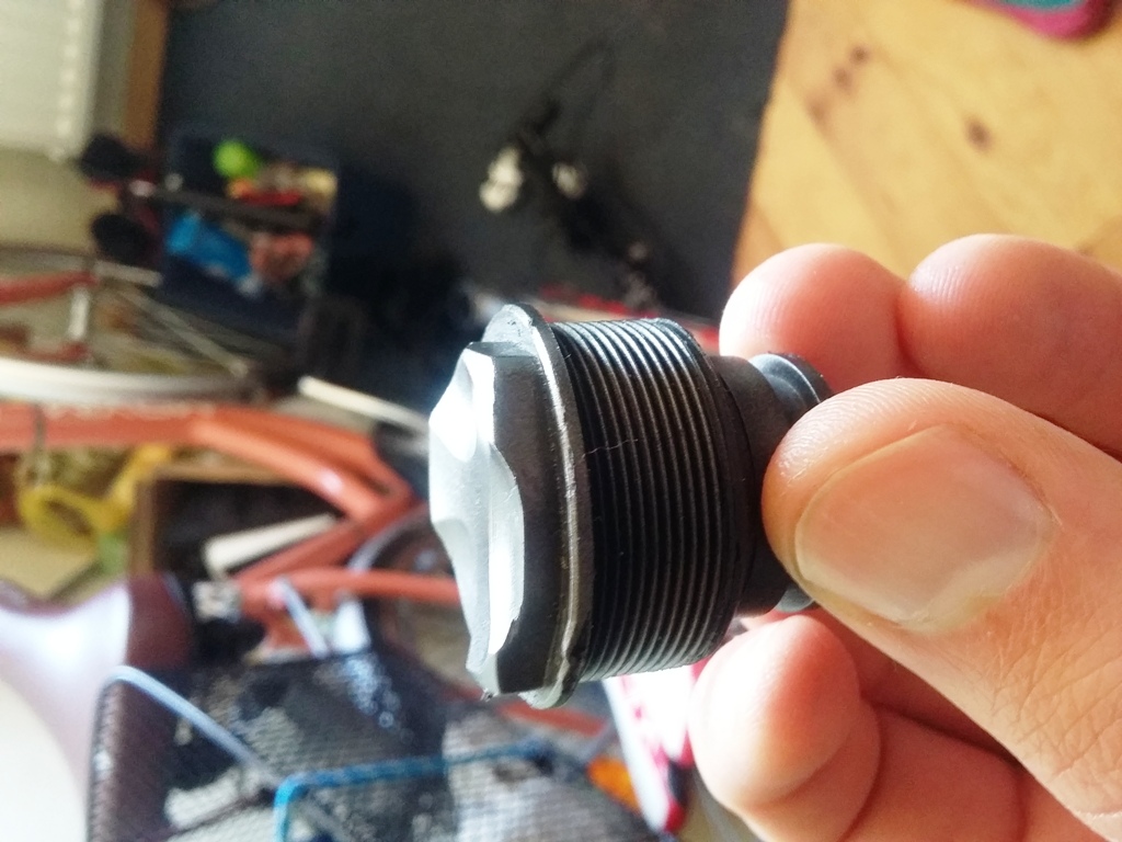

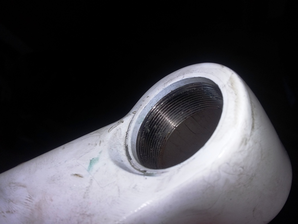

Od góry jest jakaś zaślepka/korek której nie udało mi się zdjąć. Próbowałem stuknąć w to od dołu(od wewnątrz) jakimś prętem ale albo ten korek jest wkręcony albo wklejony czy też mocno wbity. Nie próbowałem mocniej stukać by nie uszkodzić. W tym miejscu mam prośbę - jeśli ktoś wie jak go wyjąć to proszę o info w tym temacie!!!
Odgrzewam temat, ale może się komuś przyda. Mi udało się dostać do lewej goleni. Jest tam od góry nakręcana zaślepka, którą da się odkręcić. Nie jest to takie oczywiste bo trudno złapać ją kluczem. Wewnątrz rzeczywiście jest sprężyna.

Wiem aby nie zalać kartridża ;) z prawą laga nie mam zamiaru nic robić - prócz wymiany uszczelki kurzowej i dodania gąbki olejowej. Chodzi mi o drugą lagę - ze sprężyną. Warto tam wlać olej? No i ile tego oleju... Mam Motorexa 15W. Oczywiście nasmaruję ślizgi smarem Suntoura, kupionego oczywiście w Activii ;) No i uszczelki - dodałem zdjęcie na którym chcę pokazać czy dobrze kombinuję z gąbkami - mam je tak zamontować?
