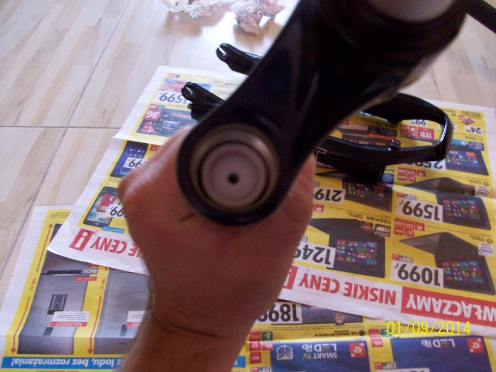

Ok amor rozebrany podrzucam fotki i kilka spostrzeżeń
Blokada skoku działa jakby w polowie bo gdy spuszcze cisnienie z amora do 0 to i tak go nie ugne do końca
dopiero jak otworze blokade amor poddaje sie i niemal cały sie ugina.
Przed rozebraniem spusciłem cisnienie a mimo to odkręcając dolną śrube w lewej goleni sykneło tam powietrze
przypuszczam że było to powietrze ktore uciekło spod tego tłoczka ale jakim cudem tak szczelnie zostało w komorze nie mam pojęcia :/
post-179052-0-47150600-1409587703_thumb.jpgpost-179052-0-53813800-1409587717_thumb.jpg
No i za cholere nie wiem jak i czy na pewno sie brac za usunięcie tego korka ktory widac na fotce od dołu
Edytowane przez Bolunio

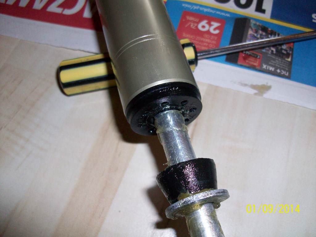

Panowie w tym momencie jestem zabity :verymad: odkręciłem korek okazało sie ze posiadał normalny gwint ale... tam nie ma zadnego uszczelnienia zadnych oringów. Sprężyna i korek i to wsio zatem jak to ma trzymać takie ciśnienie ??
poniżej link do fotki
http://zapodaj.net/4901b0a5ce6ad.jpg.html
PS środek jest przesmarowany więc amor nie chodził na sucho
Odnośnik do komentarza
Udostępnij na innych stronach
Pisałem ci przedtem, wyżej co zrobić. Zdejmij tą srebrną blaszkę, i ten gumowy odbojnik, się nie bój tak :) Inaczej nie wyciągniesz tłoka i nie zmienisz uszczelki. To prosta czynność. Z tego co widziałem na filmie to po prostu przesuwasz tą blaszkę w bok, tak było widać że ma takie wycięcie. Przeanalizuj co pisałem wcześniej. Ludzie czytajcie dokładnie co się pisze, bo potem trzeba powtarzać, to bez sensu trochę :)
Jak wyciągałeś dołem to korek został pewnie w komorze powietrznej.

NA pierwszym zdjęciu przecież widać biały korek :)
Hehe ale przecież pisze że go normalnie odkręciłem to po co mam zdejmować ten gumowy tłoczek wyzej masz fote z rozebranego ustrojstwa
Ja pisałem to w tym momencie jak ty rozkręcałeś, dlatego tak wyszło, a nie można za szybko na tym forum pisać kolejnego posta...
Co z korkiem ? Znalazł się ? NA pierwszej focie jest w goleni górnej więc chyba nadal tam tkwi :)

Wciśnij go, może wypadnie dołem, a może się odkręca ? Musi być jakiś tłok z uszczelką, inaczej to jest bez sensu i nie działało by.
Jak się patrzy od góry na pierwszą fotkę to widać biały korek i czarną uszczelkę po obwodzie... może się zaklinował na gwincie, mocno naciśnij go.
Edytowane przez triper
Kup jutro dwa takie oringi, porządnie nasmaruj szczelinę w tłoku, potem włóż oringi i zmontuj całość, musi trzymać, nie ma bata.
A obejrzałeś komorę powietrzną od środka pod światło ? nie jest porysowana ? Bo jak jest to będzie problem.
