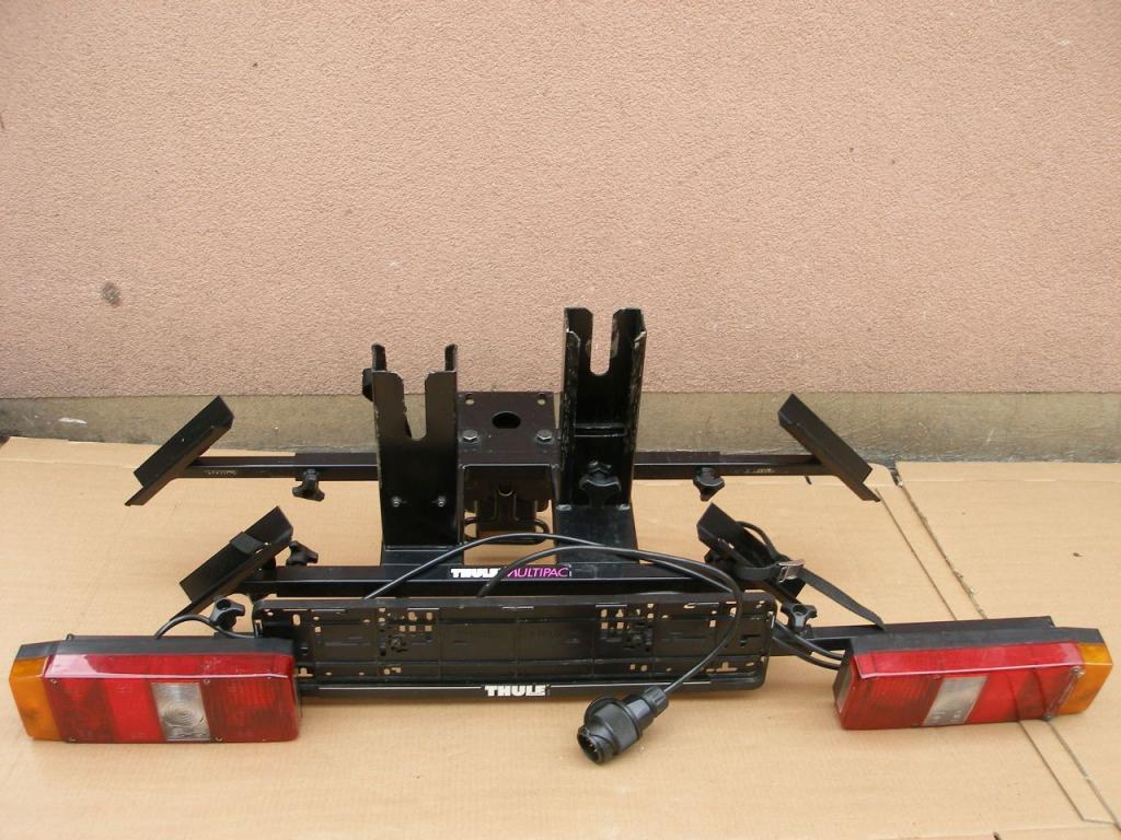

Podłączę się do tematu. Myślę nad zakupem bagażnika na 2-3 rowery, ale moje auto wymusiło na mnie miejsce montażu. Poprostu na dachu nie da się małoinwazyjnie zamontować czegokolwiek. Skoro muszę na hak...to może i lepiej ze względów aerodynamicznych i wygodnictwa. :thumbsup:
Czy ktoś z Was miał do czynienia z takim typem mocowania ? Mam na myśli wsuwanie korby w profil. Wydaje się proste, ale czy każda korba da się tam ulokować i co ważniejsze sztywno zamontować ?
Foto w załączniku.
Załączone pliki
  • 0
#55 robertrobert1
robertrobert1
    Master
  • Użytkownik
  • 2685 postów
  • Płeć:Nie powiem
  • Skąd:z LASa
Garaż Rower
Napisano 04 lipiec 2014 - 18:30
Widzę, że ów bagażnik ma regulację na wszystkim co mozna. To dobrze. Dopasuje sie do każdego roweru. Gorzej jeśli owe regulacje zaczną się luzować to wówczas będziemy mieli niezłą układankę. :woot: . Ja bym je zastąpił czymś bardziej solidnym bo przecież raz wyregulujesz i już.
Sam pomysł jest ok.
  • 0
