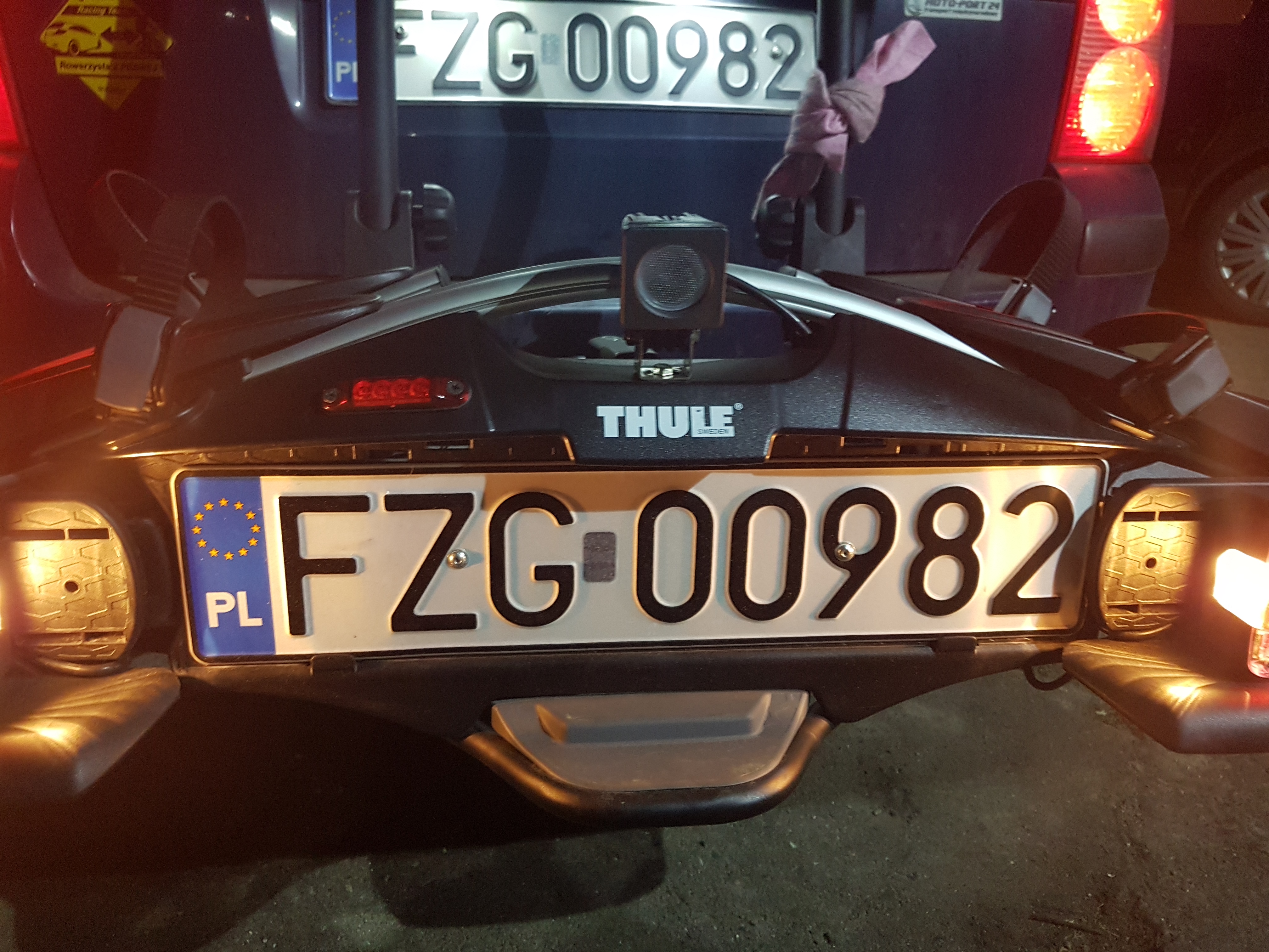

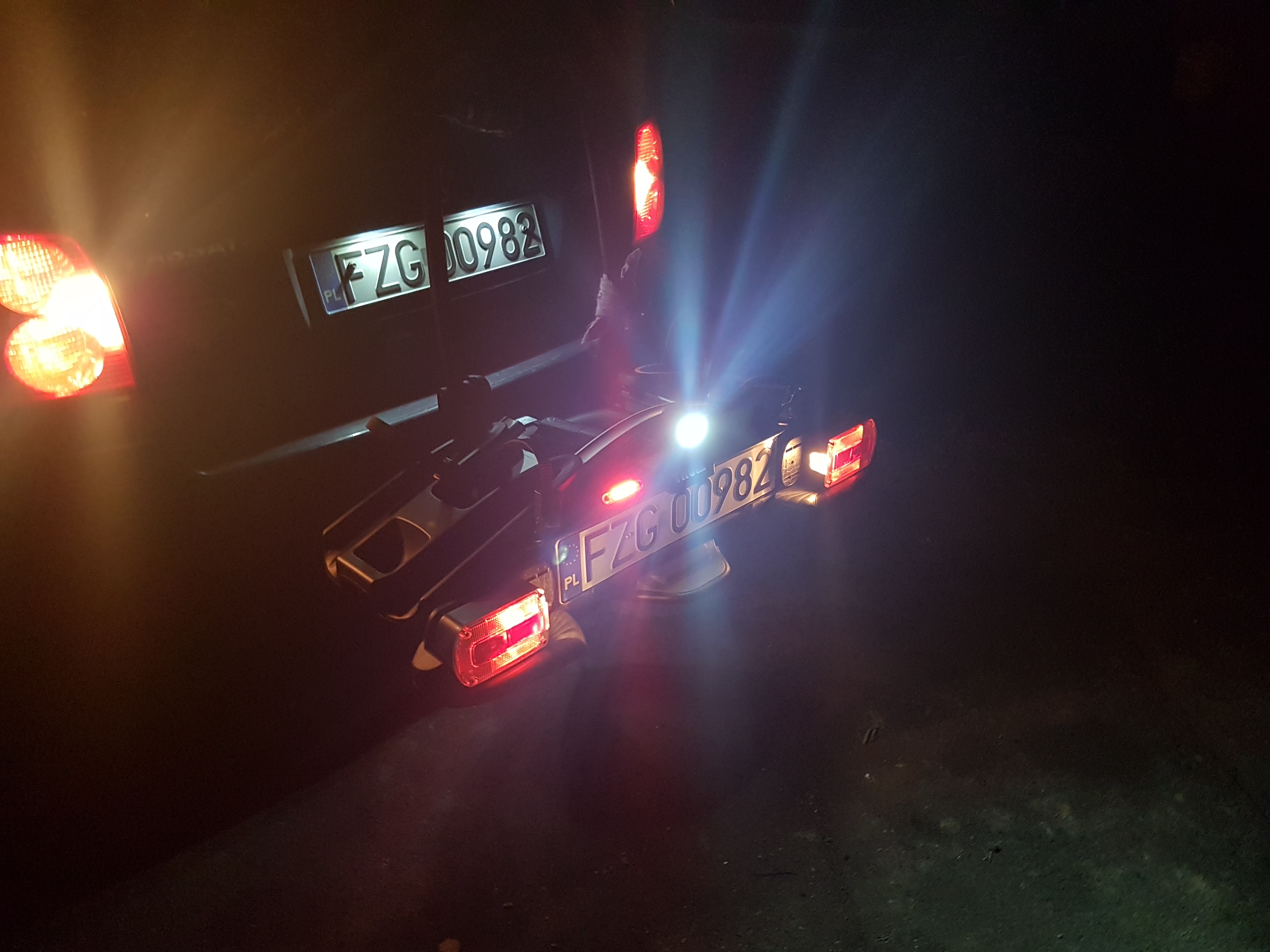

Kupiłem dwa bagażniki Thule, ostatni w zeszłym roku i nie było możliwości zakupu ze światłami cofania i przeciwmgielnymi. Auta były dostosowane do 13 pinów, pozostawało wymienić światła albo zastosować adapter na wtyczkę. Wtyczki 13 pinowe weszły do aut przynajmniej od 2010. Mam teraz niepotrzebne światła 7 pinowe :-)

Od początku miałem przy haku wtyczkę 7pin, za kilkadziesiąt złotych kupiłem wtyczkę 13pin, w 15 minut dospawałem kabelek od świateł cofania i dzięki temu w moim Thule G6 929 świecą wszystkie lampy które są wymagane.

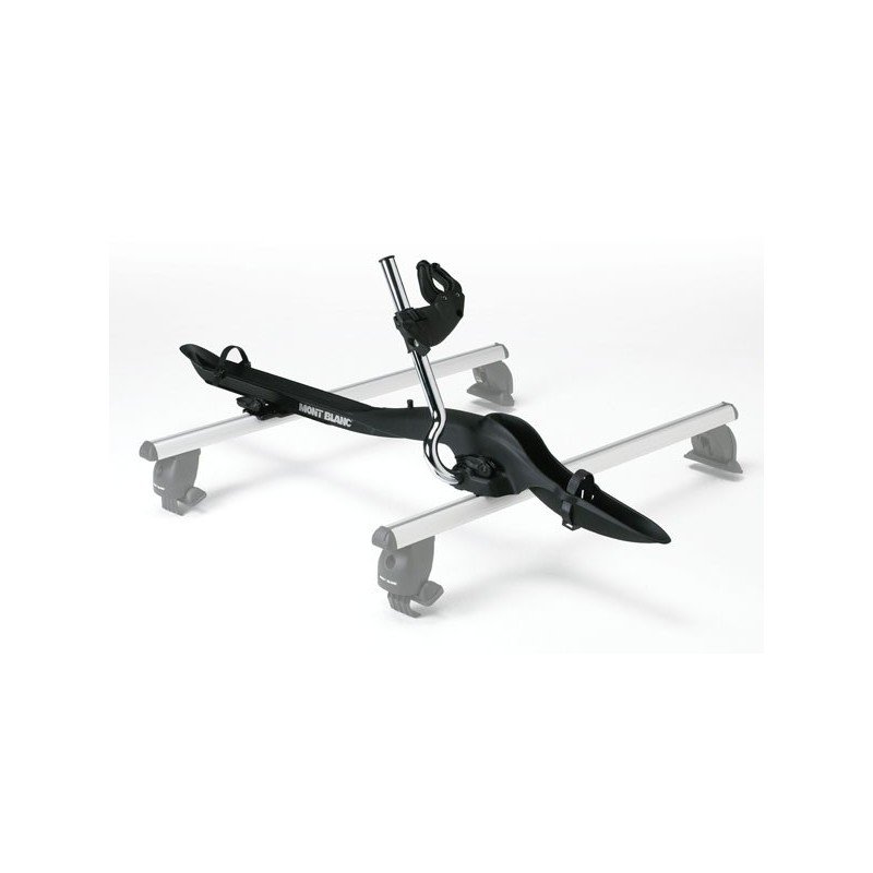

Witam chcę kupić bagażnik dachowy do samochodu Opel Vectra C kombi (relingi zintegrowane) muszę kupić tylko belki kompletne żeby je zamontować (uchwyty będą Barracuda Mont Blanc) może mi ktoś doradzić na co się zdecydować co będzie dobrym wyborem? moje typy poniżej tylko czy te poniżej Aguri są warte polecenia czy jednak to tani chiński produkt ???
https://www.strefakierowcy.pl/53230.html
https://www.bagazniki.pl/pl/p/MONT-BLANC-3702-126-cm/123

Cóż sprawdź dokładnie czy mocowanie pasuje. Masz tam otwór na śrubę nad drzwiami? Jeśli tak to musi być pasujące tak by wkręcić, nie ryzykuj montowania tylko na dociskanych łapach.. widziałem co się dzieje jak to puści (a raczej 20 km/h nie będziesz jezdził, wieć duze szansa, zę puści, wystraczy jak bawet będziesz jechać z przepisami ale trafi się poryw wiatru) i nie życzę... Ja juz do takich spraw nigdy nie wezmę żadnej podróby.

Vectra C kombi ma relingi zintegrowane więc nie ma tam na pewno żadnych otworów na śrubę po za tym Aguri na filmach zapowiada się dość ciekawie
ewentualnie jeszcze taki - http://www.interpack.eu/product-pol-7149-Bagaznik-dachowy-aluminiowy-Mont-Blanc-AMC-5411-A49-na-relingi-zintegrowane.html
czy zrezygnować i kupić Thule?????????????proszę o rady wyjazdy tylko od czasu do czasu
