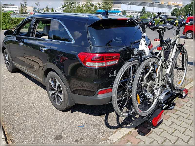

Thule na hak, platforma dla trzech rowerów.
Thule EuroClassic G6 928 piszą 2-3 rowery, ale gdzie ten trzeci wejdzie, oraz co go będzie trzymało skoro są tylko dwa zatrzepy ? To samo Thule VeloSpace 917.
Który wybrać? Skoro Thule VeloCompact 926 (do 4 rowerów, który chyba nigdzie nie jest dostępny) jest tańszy od Thule EuroClassic G6 928 (do 3 rowerów).
Jeżeli chcę Thule, na 3 rowery (ale nie tak by trzeci wisiał na krawędzi), na hak, platformę, oraz nie chcę przepłacić, to który wybrać ?

Mam Thule 929. Thule jednak to jakość sama w sobie. Polecam, nie można się zawieść.

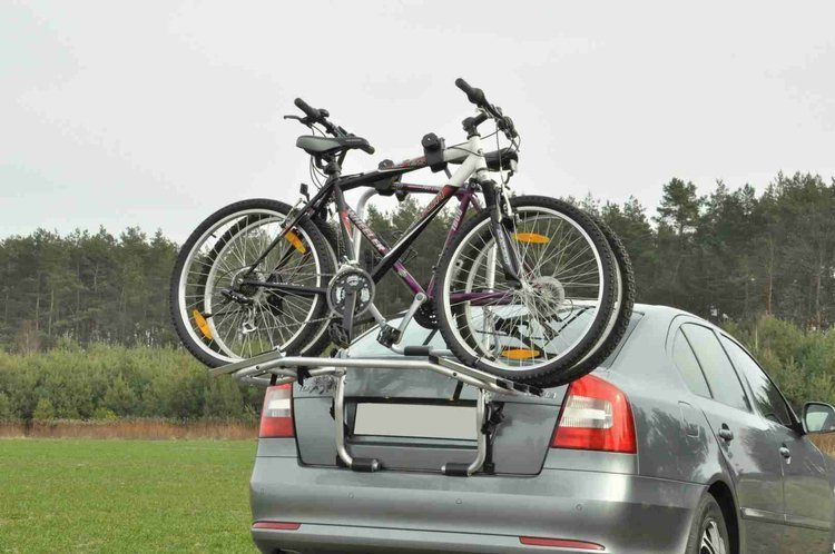

Mógłbyś zrobić zdjęcie miejsc kontaktu bagażnika z klapą oraz zderzakiem. Jestem ciekawy, czy ten uchwyt, nie odcisnął jakiegoś piętna na lakierze. Jak podejmowałem decyzję w jaki sposób chce swój rower wozić, również rozważałem tego typu uchwyt.

Napisano 03 kwiecień 2017 - 14:55
Na lakierze nie ma śladów.
Na początku na uchwyty profilaktycznie nakleiłem dodatkowe paski gumy.
Najlepsza w tym bagażniku jest ... "spokojna głowa" i komfort podczas jazdy.
Trzyma się w 4 punktach, więc jest max sztywny.
Bez znaczenia, czy to autostrada, czy polna droga.
Po prostu zapominam, że wiozę rowery.
Z minusów to, że nie do każdego auta pasuje.
Jeśli rower ma nietypową ramę, to trzeba pogłówkować jak go powiesić.
Chyba że wersja High, wtedy nie ma znaczenia.

@fw66,  kupiłeś Thule clip on ? Przymierzałeś inne bagażniki na klapę ? Też się nad takim rozwiązaniem zastanawiam. Do niezbyt częstego przewożenia rowerów raz na jakiś czas powinno styknąć.
Czy rowery nie zasłaniają Ci tablicy rejestracyjnej i świateł ?

Kupiłem Thule ClipOn przypadkiem, więc innych nie miałem okazji sprawdzić.
Wg mnie to genialna konstrukcja i jestem z niego w 100% zadowolony.
Światła i numery są lekko zasłonięte, ale kierunkowskazy są widoczne.
Kiedyś miałem kontrolę drogówki (z innego powodu) i na bagażnik nic nie powiedzieli.
Wersja ClipOn High już nie zasłania.
