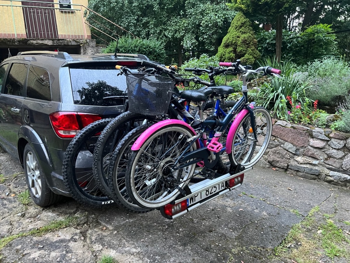

Mnie przekonał koleś w sklepie do bagażnika na hak Atera Strada Sport M3 z dostawką na czwarty. Założył mi go na samochód i na nim usiadł. Jeździłem z czterema rowerami i robi. Pasuje mi do bagażnika, bo ma 100 cm szerokości. Zdejmuję z haka, wkładam do kufra i sprawa zamknięta. Jedna tylko słabość, bo syn ma Dartmoor Hornet Pro i jego opon 2.6 nie obejmują opaski na szynie. Muszę nieco spuszczać powietrze do transportu, a potem pompować do jazdy. Ostatnio zaśpiewał sobie jednak Continentale Kryptotal 2.4, to będzie git ;)
Do tej pory jeździłem z wieszakiem na rowery na hak Thule Hangon 9708. Nigdy więcej, zawsze jakieś otarcia i do tego pakowanie z przekładkami czort wie ile czasu, żeby się rowery nie obijały, a i tak to nic nie dało. Teraz wisi na ścianie w garażu i faktycznie robi za wieszak.
Atera wożę bicykle jak gość ;)
