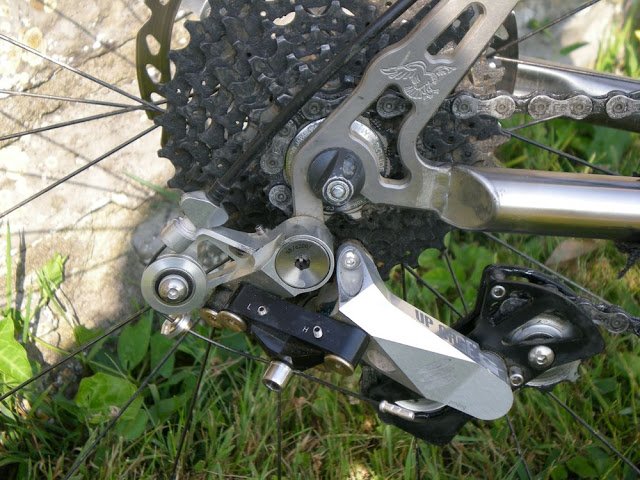

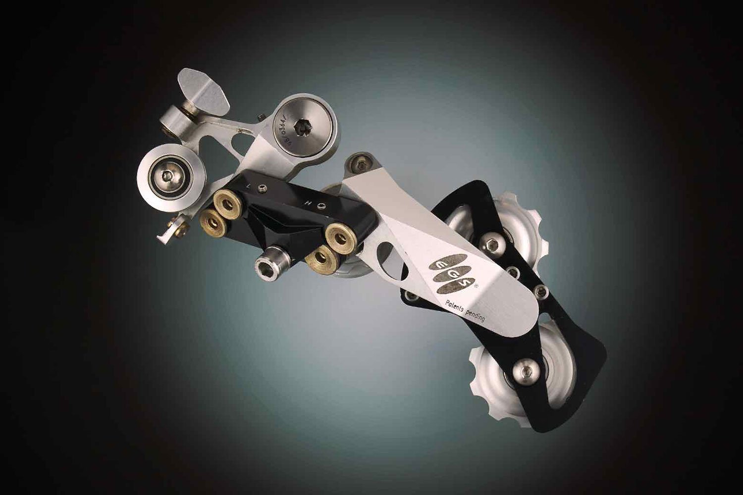

Dobrych strzałów ciąg dalszy - zupełnym przypadkiem trafiłem na tylną przerzutkę EGS Up Cage i nie mogłem przepuścić takiej okazji. Dlaczego właśnie ta, a nie inna? O ile przerzutki Paul, White Industries LMDS czy Precision Billet dobrze wyglądają, to jednak nadają się tylko do naprawdę starych rowerów lub na półkę. O EGS ciężko cokolwiek powiedzieć - wyprodukowano zbyt mało sztuk i nawet za granicą nie ma wielu sensownych opinii. Niemniej samo rozwiązanie (w komplecie była także manetka i klamki hamulcowe) było podobno na tyle dobre i innowacyjne, że wszystkie patenty wykupiło Shimano. Na ich bazie powstał dzisiejszy Synchro Shift w Di2 oraz przerzutki Shadow.
Przerzutka jest o tyle ciekawa, że posiada 3 kółka oraz wózek - który zgodnie z nazwą - ustawia się w górę, a nie w dół jak w przypadku klasycznych rozwiązań. Pozytywnym efektem ubocznym jest także możliwość zastosowania krótszego łańcucha. Zmieniarka powinna dotrzeć do mnie w przyszłym tygodniu i będę miał dylemat czy założyć ją czy Acrosa ;-)
Na pewno założę ją na chwilę do siebie żeby przetestować taki system. Jeśli nie do mnie, to może uda się ją zaadaptować do tuningowanego NRS Team, o ile obsłuży kasetę 11-34.

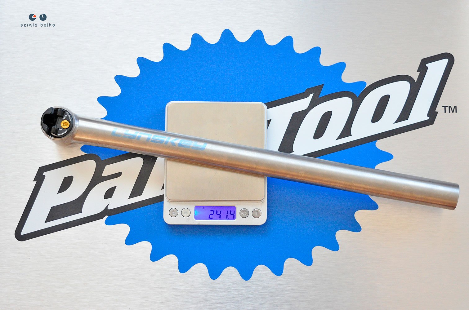

Nowa sztyca na pokładzie. Niestety z ciężkim jarzemkiem, dlatego pójdzie do wywałki i zastąpię je carbonem. Za to Lynskey zrobił mi niebieskie logo na specjalne życzenie ;-) Po wszystkich zmianach zaktualizuję rozpiskę i zrobię nowe zdjęcia całego roweru.

Obawiam się tylko, że sztyca Lynskey pójdzie do wywałki. Te jarzma rozporowe to wymysł szatana. Nie ważne jak mocno się to skręci, siodło i tak przesuwa się.
Właśnie skleiłem je na Loctite, ale to jakaś paranoja. Ilekroć widzę jakiś dołek to mi ciśnienie skacze, że zaraz siodło się przesunie. Sztyca niby za darmo - w ramach wymiany gwarancyjnej - ale na tę chwilę nadaje się do śmietnika. No nic, ruszam w teren i zdam relację po powrocie ;-)

Sztyca po użyciu aktywatora i kleju Loctite wreszcie trzyma i po raz pierwszy siodło nie przesuwało mi się, choć nie chwalę jej jeszcze za wcześnie. Generalnie te jarzemka są po prostu do kitu, może lepiej sprawdzają się w pełni węglowych sztycach choć i tam są problemy. Zastanawiam się nad dorobieniem go z włókna i zrobienie mu "tarki", jaką mają np. kierownice. Choć mimo wszystko widziałbym tu Controltecha Ti-manię.
