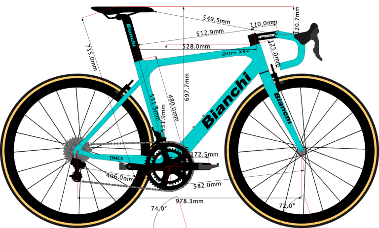

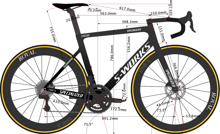

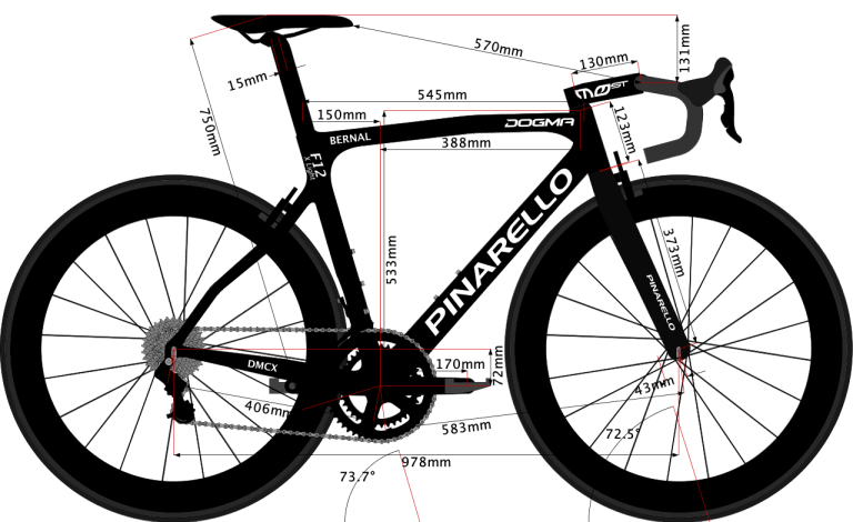

@marvelo ale tu chyba nikt nie kwestionuje tego, że siodło z nosem w dół nawet bardzo w dół ma w konkretnych przypadkach uzasadnienie, nawet od dawna siodła są tak robione że masz podniesione oparcie i opuszczony nos. Wiadomo też że ludzie mają różne tyłki, różnej długości nogi, różną pozycję przyjmują. To w ogóle nie jest kwestią sporną. No ale kolego, jak ma się koleżka siedzący na TT-ce do tego roweru który Ty pokazujesz na swoich zdjęciach? Ktoś leży poziomo na rowerze czasowym to mu siodło się będzie wbijać w przyrodzenie - no to oczywistym jest że musi mieć albo nos w dół albo siodło profilowane tak żeby było wygodnie. Jak się przyjrzysz rowerom z tych analiz na które się powołujesz to nos siodła owszem jest w dół bo celuje pi razy oko w miejsce oparcia dłoni. Ale co to ma wspólnego z tą Twoją poziomicą i tą damką?
Któryś z tych kolarzy jest zadem wołowym i "nie potrafi w rower"? :
Egan
Peter
Tadej
Primoz

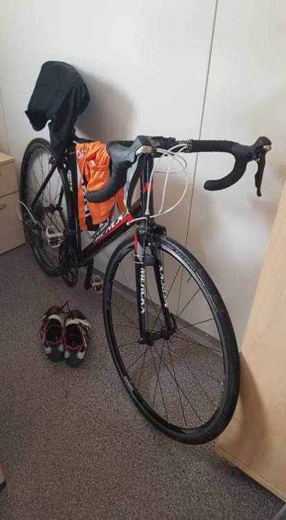

Zostaje mi tylko wrzucenie zdjecia mojego mieszczucha. Specjalnie z zasłonietym siodelkiem żeby skończyć offtop ;) przynajmniej jest rowerem szosowym i pasuje do tematu.
Edyta: przykro mi @marvelo ale to chyba jedyne zdjęcie szosowego roweru jakie mam w telefonie, (na dodatek bardzo stare) na którym nie widać siodełka... musisz się pogodzić z tym że rozwiesiłem kiedyś na nim "pranie";)

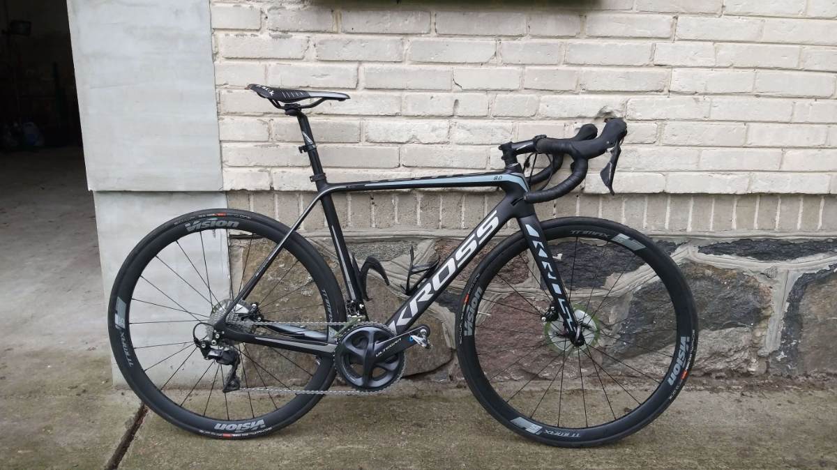

W dniu 29.08.2021 o 15:43, Mihau_ napisał:
"Kto mi zabroni, wielkiemu chłopowi 170 cm jeździc na ramie L?"

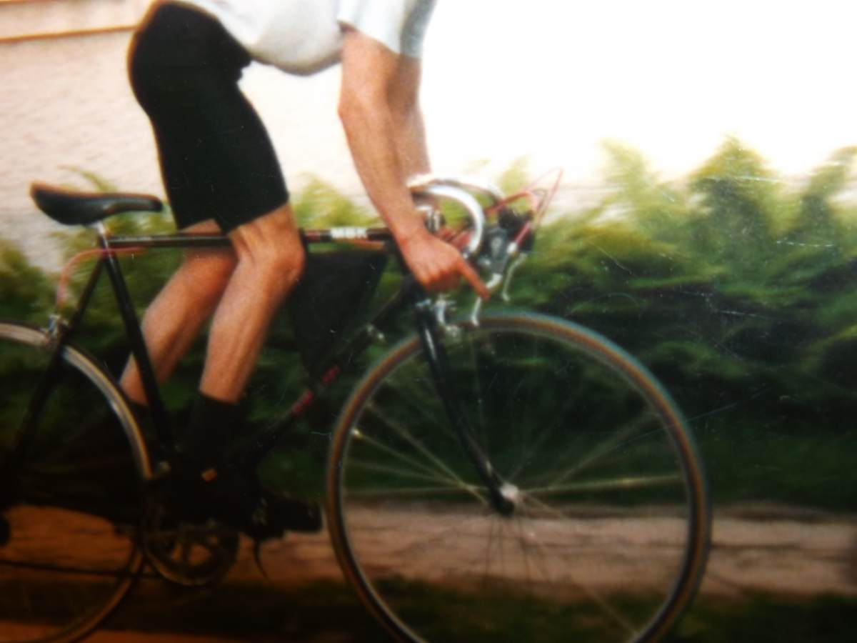

Dla chcącego nic trudnego. Przez ładnych parę lat jeździłem na takim rowerze (rama 57 cm, mostek chyba 60 mm):
Siodełko (Selle Italia) miało wyraźnie podniesiony tył i w tym przypadku aż tak bardzo go nie pochylałem. Klamkomanetki Alivio były zamontowane na stalowym baranku z Rometa o średnicy 22.2 mm i dawały wygodę obsługi z dolnego chwytu, gdzie spędzałem większość czasu.
Edytowane przez marvelo
Odnośnik do odpowiedzi
Udostępnij na innych stronach
Trudno na nie jeździć na dolnym chwycie skoro masz go na takiej wysokości (względem siodła) jak wszyscy górny
E: to teraz popatrz jak wygląda rower 575 poziomo (570 pion, 175 ht), który odpowiada wymiarom właściciela
