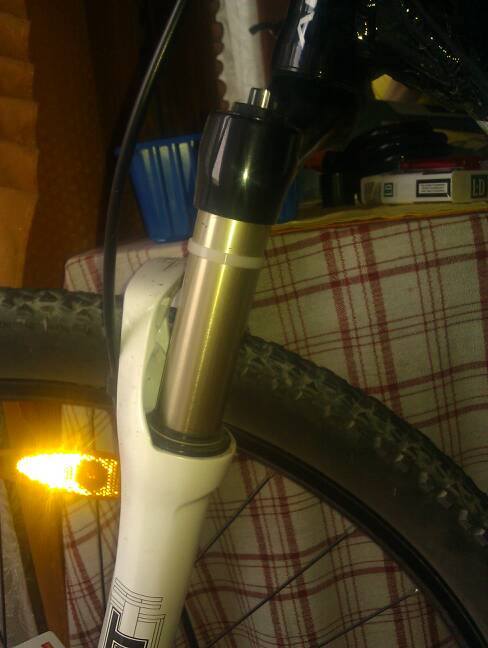

Wcześniej w wątku była mowa o zmianie skoku tego amora. Ktoś się orientuje, czy wszystkie dostępne modele (80,100,120) to ten sam amortyzator i tylko różni się fabrycznym ustawieniem ? I czy w związku z tym można zmieniać dowolnie skok. Mam 100mm rocznik 2013 i chciałbym podnieść do 120mm, bo po wymianie z RS XC28 zmieniła mi się geometria przy SAG-u ok 2cm (20%) - na sprężynie SAG był prawie zerowy, stąd ta różnica.
Inna sprawa, to czy ktoś sprawdzał rzeczywisty skok tych amorów ? Czy aby nie są nieco mniejsze od deklarowanych ?
