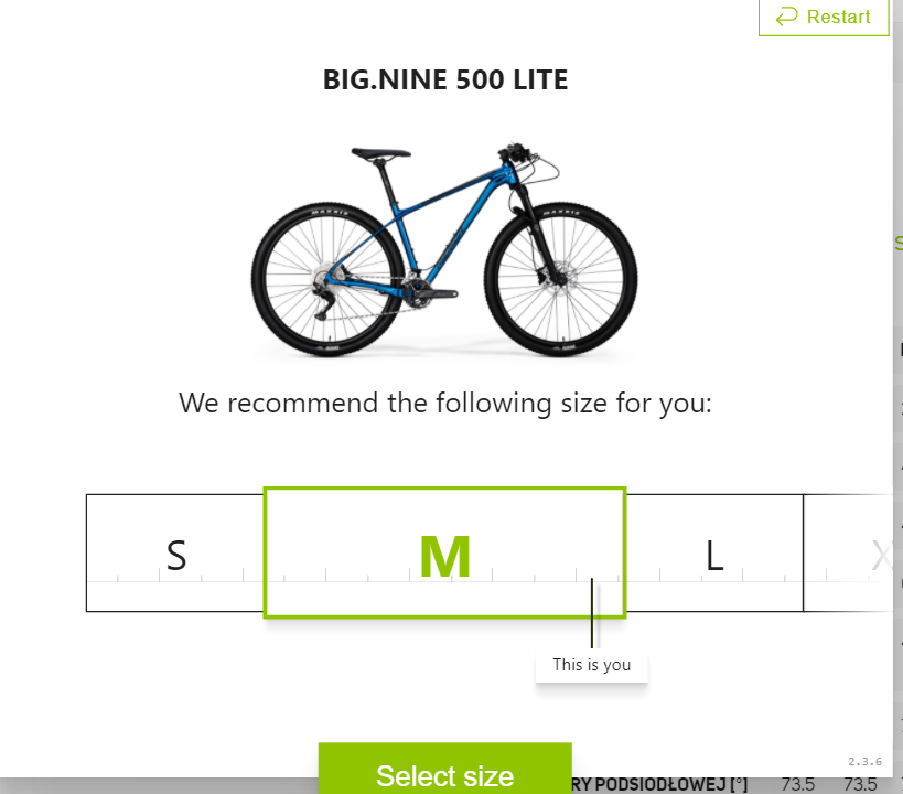

No i poprzymierzałem się do tego Lite'a jeszcze ze dwa razy i zrezygnowałem. Ta rama dla mnie za długa, więc zacząłem poszukiwania 500 (nie Lite) i się udało. Czekam na potwierdzenie ze sklepu. :)
PS
Jakby ktoś chciał Meridę Big.Nine.500.Lite to w Warszawie na Gocławiu stoją 4 (stan na dzień 22.09.2021): dwie L, jedna XXL i jedna S. :)

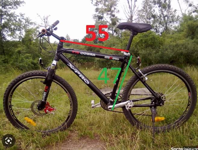

Obecny rower to no name, jak już wspominalem dość wiekowy. Znalazłem fotkę na necie i dopisałem wymiary. Rower na kołach 26. Różni się troche od tego na zdjęciu, bo z roweru który kupiłem, to "fabryczna" została tylko rama. Na obecnym rowerze jeździ mi się całkiem dobrze, chociaż na płaskim jest odczuwalne, że jest lekko za mały. W gorach nie był jakoś mocno jeżdżony i katowany, bo pomimo zmiany uginacza na RS Dart 2, to wciąż nie jest rower na szybkie zjazdy - no ale dawał rade na lekkich trasach w Jakuszycach i jazdę po lesie i polach - tutaj też odnoszę wrażenie, że kilka cm więcej byłoby wskazane, chociaż jakiejś tragedii nie bylo - ale tak jak mówię, nie mam porównania, od 15 lat katuje tylko ten jeden rower. No i też biore poprawkę na to, że nie dość, że przesiadłem się na większą ramę, szerszą kierownicę, to jeszcze większe koła, co też robi niewielka różnice w sterowaniu rowerem - więc może z tego wynika to odczucie, że rower jest za duży? No chyba, że powinno być tak, że wsiadam na rower i od razu powinno się czuć, że jest za duzy/za mały, a nie liczyć na to, że ciało się przystosuje 😅
Pan w sklepie patrzył z boku na moją pozycję na rowerze i stwierdził, że jest OK. Też coś wspominał to o czym Ty mówileś, że ewentualnie kilka cm mozna zgubić na wymianie mostka,
U mnie przekrok to ok 82cm, w obecnym rowerze mam jakieś 2-3 cm luzu między ramą a kroczem.
Rower na co dzień będzie używany głównie w mieście na płaskim (Wrocław). Jedynie w weekendy będzie jeżdżony w górach (Wałbrzych/Szklarska/Jakuszyce)

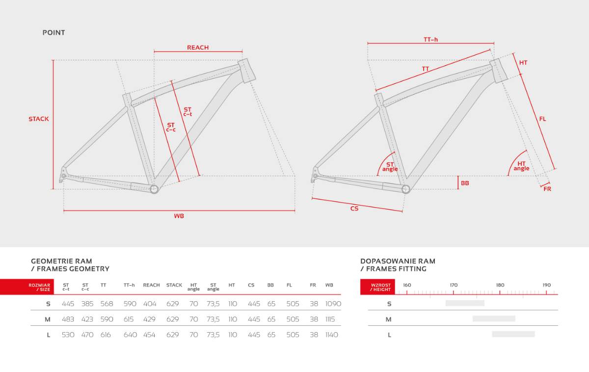

W poszukiwaniach nowego roweru, przy zamiarze zmiany roweru crossowego na MTB natknąłem się na Accent Point Deore. Rozmiarówka dla mnie (175 cm, przekrok w butach 83 cm) wskazuje na rozmiar S/M?
Czym się sugerować  będąc na granicy rozmiarów? Mniejsza rama jest zwinniejsza, czyli raczej do jazdy technicznej typu sinletracki? Większa na jazdę po drogach ścieżkach , piachu itp, dłuższe trasy? Może w pomorskim jest gdzieś możliwość przymiarki?

Mniej więcej tak jak piszesz - mniejsza bardziej do sportu (zakładając odpowiednią długość), większa do "komfortu" (cudzysłów, bo preferencje bywają różne).
Wysokość główki niby ta sama, ale długość i wysokość górnej rury różne.
Ja np. mam Scale w rozmiarze M, czyli wymiarowo bardziej S w Point (dokładnie : niższa o 1 cm główka, i większa o 1 cm długość górnej rury), jednak Reach bardziej zbliżony do M -ki Point...
U mnie wybór świadomy i jedyny słuszny, bo L -ka była po prostu za wysoka (czułem delikatnie górną rurę, kiedy stałem nad ramą), nie szukałem też większej długości.
Zresztą nawet gdyby nie wysokość, to i tak na L jeździłoby mi się gorzej - przy wyjściowym ustawieniu pewnie narzekałbym na zbędną długość (+ 3.5 cm), i gorszą zwrotność...
Nie wiem czego oczekujesz, i czy np. spora wysokość byłaby dla Ciebie akceptowalna (dla mnie nie).
Zapomniałem dodać, że mam 180 cm i przekrok 84.

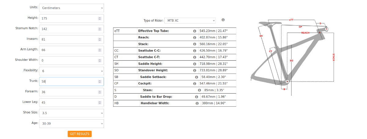

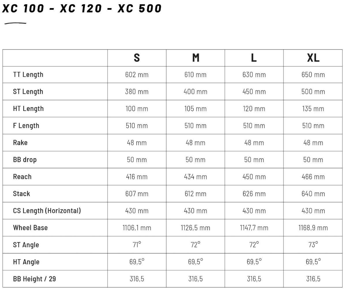

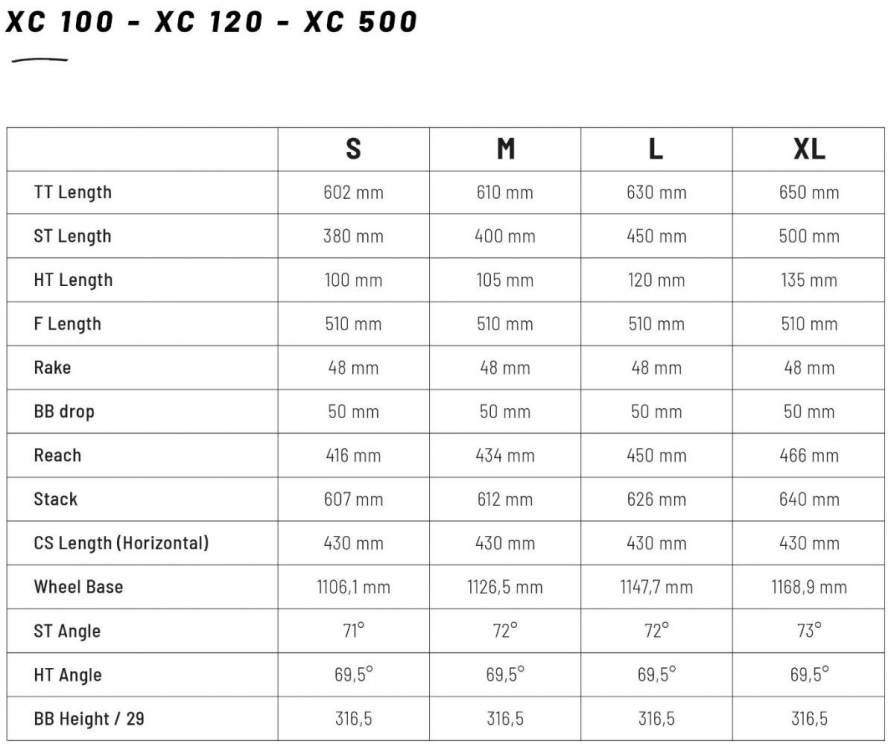

A czy wiecie jakie wymiary ma Rockrider XC 100 29" Deore w rozmiarze L? Dziś na takim jeździłem w Decathlonie. Rama M ale w Rockrider Explore 500 29" w moim odczuciu za mała. Poniżej zdjęcia z jazdy na XC 100 w rozmiarze L.
Byłem też w Cycling Planet (Gdańsk-Kowale).  Przymierzyłem tam Northeca Cayona Al, rama M-18,5" (ale myślę nad Deore). Przejechałem się trochę w sklepie i było ok (na początku mało powietrza ale obsługa dopompowała ), pewnie jakieś korekty by się przydały. Nomen omen w cenie Northeca jest podstawowy bikefitting. Jeżeli rama L Rockridera to coś około 19" to raczej ten większy rozmiar będzie dla mnie lepszy.
Zrobiłem też fitting na wrenchscience.com ale nie wiem jak go odszyfrować. Co do długości rury podsiodłowej to jest rozmiar 17"
Odnośnik do komentarza
Udostępnij na innych stronach
Nie, to nie jest trudne. Szukałem  wymiarów ramy w opisie produktu a nie w galerii. Nie przejrzałem wszystkich zdjęć.
Rama w tym Rockroderze wydaje się krótka, jestem mocniej wyprostowany niż na obecnej ale jednak 19" ramie crossowej.
