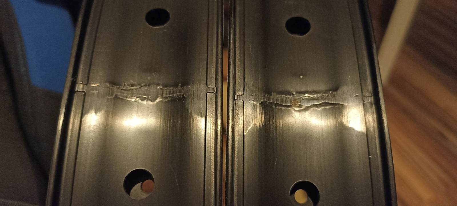

Dotarły niedawno obręcze. Wygląda na to, że otwory są symetryczne. Później sprawdzę suwmiarką.
Wszystko ładnie zapakowane ALE...
Łączenie to jakaś masakra zresztą sami zobaczcie.
Zastanawiam się czy to reklamować, czy ten typ tak ma. Pierwszy raz z czymś takim się spotkałem. Czy ktoś miał podobnie? Na pewno jak byłaby dętka to w miejscu łączenia byłaby pocięta, przez te zadziory na łączeniu

Zastanawiam się co z tym fantem teraz zrobić. Przeszlifować to delikatnie żeby pozbyć się zadziorów czy pisać reklamację.

Moje ARCe mają tak samo.  Dojechałem dwie warstwy Gorilla Tape 25mm, dolałem maślanki i trzymie glancko.  Będzie Pan zadowolon ;)
p..s.: ja się w szlify nie bawiłem.
Kolejny PeeS: z dętką też je używałem i nie pocięły duszy.

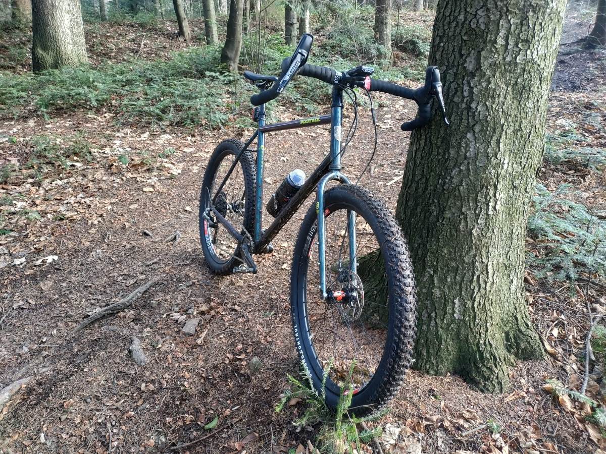

A to moje skrzyżowanie tourera, gravela i MTB czyli Kona Sutra LTD obuta w koła 27.5x2.6. Po szlakach jeździ się super :)
Na wiosnę wrócą koła 29 i zacząłem już kompletować części do założenia 1x12 Eagle :)
