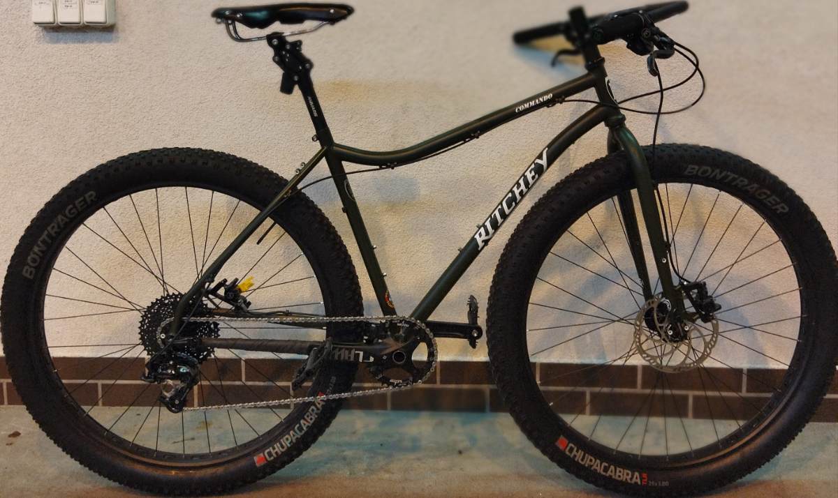

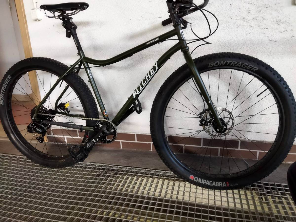

@mkzam  jaki to rozmiar ramy  i jaka tam jest szerokość mufy suportowej ?
Jak chcesz iść w fata na kołach 29+ to szukaj ramy z rozstawem 190.
Commando to 170mm i jest problem ze znalezieniem sensownej piasty, bo ten standard właściwie wymarł kilka lat temu.
Zgadnij skąd wiem ;)
W zasadzie nie chce iść w fata...chyba , ja chce po prostu 'normalny' rower który przyjmie z tyłu 29x3.0 (chyba że to już fat ;) )  i najbardziej jawi mi się Krampus, tam jest mufa 73  i z tym mi się żyje dobrze - wolałbym nie zmieniać. Rozstaw Krampusowy na 148  a to chyba aktualny standard.
