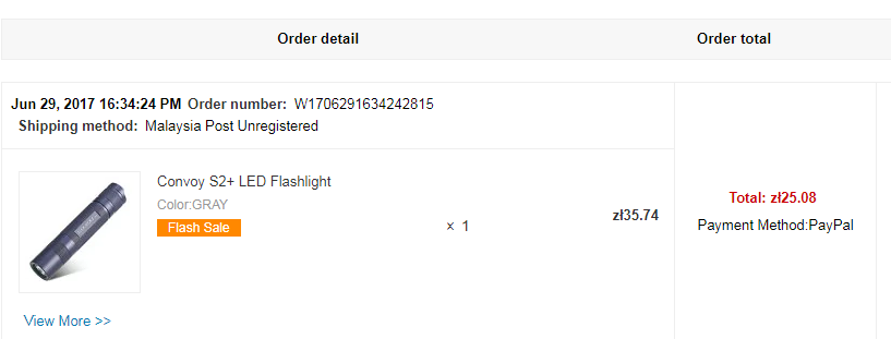

Nie, nie popłynąłem. Obecnie jest promo i cena to 35zł. Gdy ją brałem w czerwcu cena była niższa i jeszcze zbiłem ją punktami. Wyszło dokładnie 25.08zł i nie wybrzydzałem z kolorem diody ;) Żeby nie było w załączniku zamówienie.
