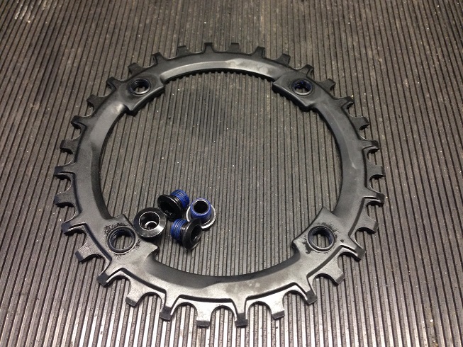

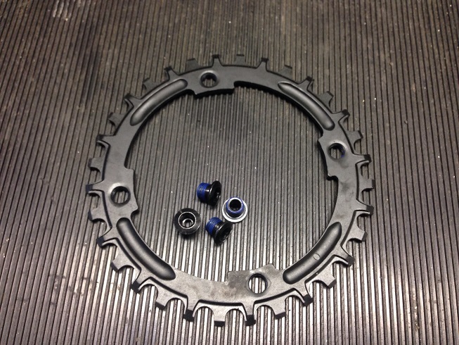

Grafit nie, jeśli już to lekko podblakła czerń :P
Zębatki zamówię, będą do odbioru we Wro, bądź mogę wysłać jakimś listaczem.
Kto chętny, proszę o napisanie na PW (będzie łatwiej mi to ogarnąć) z informacją ile i czy wysyłamy czy odbiór osobisty. W odpowiedzi podeślę szczegóły.
Zamówienia zbieram do niedzieli/poniedziałku rano :)

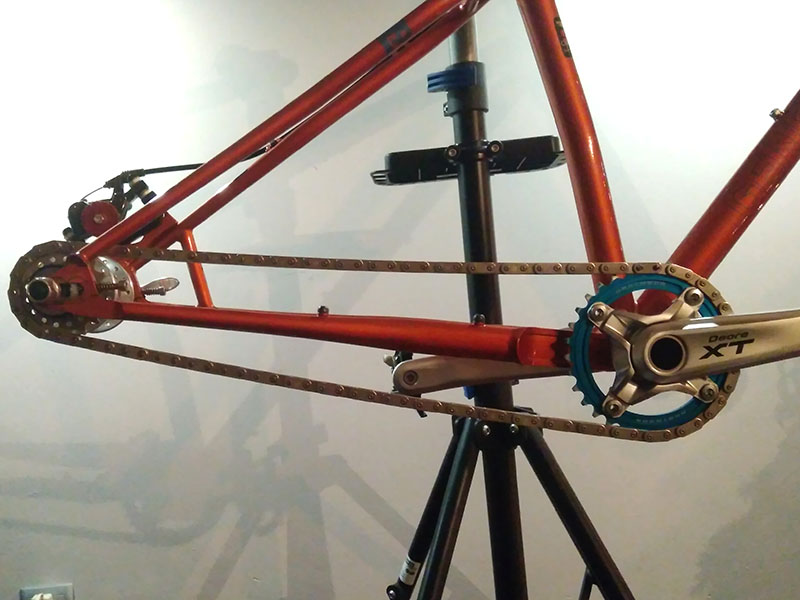

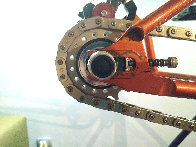

Kolejne pytanie singlowego lamera.
Zmontowałem napęd na sucho ;) , jeszcze bez zaplatania kół. Wygląda to tak:
Bez skracania łańcucha, oś siedzi na granicy haków.
Jak skrócę, to praktycznie stracę szansę przesunięcia koła w stronę korby, by mieć możliwość zrzucenia łańcucha. Ratunkiem jednak w dalszym ciągu będzie oś thru axle, po wyjęciu której, koło wypada z haków.
Jakie rozwiązanie jest lepsze? Zostawić obecną długość, czy skrócić te 2 ogniwa?

Wydaje mi się że można łańcuch ze zdjęcia skrócić o jeden bez stresu
Ale warto przetestować różne zębatki, sam mam w OK 32/16, nie wiadomo gdzie planujesz jeździć na tym rowerze stąd żadna rada może się nie sprawdzić, czy to będzie ielka Sowa czy trasa po  szosie 10 km w jedną stronę z wiatrem, przełożenie optymalne będzie inne.
