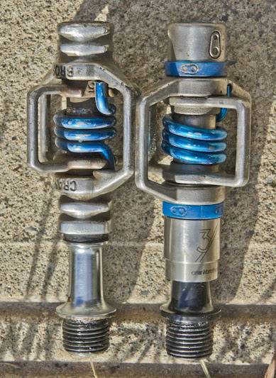

Następne zagadnienie to pedały - zajechałem już w tym sezonie 2 komplety Cranków. Co prawda nie były to nówki ale używane już jakiś czas "w domu", serwisowane - i łożyska i nowe "motylki", jeżdżone na wymieszanych kompletach. Czas już chyba na zakup nowego zestawu. Jak myślicie - zaoszczędzić około 100 zł i kupić Cranki SL czy wybrać nowszy model "3"?
Weź pod uwagę że 3 są krótsze więc noga będzie bliżej korby, nie jest to problemem, ale może być jeśli masz dużą kostkę lub lubisz się powiercić na pedale, moje to candy w których wymieniłem ośkę na krótszą i jak dla mnie wyszło na plus aczkolwiek różnica jest odczuwalna,ja mimo wszystko brałbym 3

kostka haczaca o korbe? jakos tego nie widze, ale juz szeroka stopa/but i owszem...moze po prostu look? poczatkowo obawialem sie korpusu z tworzywa, ale pare razy przyzwoicie zahaczylem o kamienie itp i jest okej, kolana sie ciesza, wagowo nie jest zle, a i cena niska (zwykle quartze)
kostka to skrajność acz bardzo realna, ja przy krótkich ośkach mam ślady od polerowania korby na butach a przy prostym prowadzeniu nogi jest dość miejsca żeby tak się nie działo a jednak ślady są a nogi szerokiej nie mam więc problem istnieje i może być dużym problemem przy dużej nodze no i kostce ;)

Ja mam dosyć drobną budowę ciała więc kostki raczej małe, nogę 41,5. Na swojej korbie zauważam ślady po ocieraniu butem więc pewnie coś tam tarło. Dodatkowo dosyć wąsko prowadzę kolana przy kręceniu więc raczej mam tendencję "do środka".
Zauważona różnica może mieć więc znaczenie.
Inny system zatrzasków raczej odpada -> zadowolenie z użytkowania poza awariami, błotoodporne, wszystkie rowery górskie "w domu" mają pedały w tym systemie...

Na foto widać różnice między SL a 3, każdy wie jaką różnicę w jeździe robi przekładanie podkładek pod mostkiem, tą różnice zauważą tylko Ci którzy jeździli na krótkiej i dłuższej ośce, tak jak pisałem dla mnie wyszło na plus dla krótszej ośki, a co do samych pedałów oczywistym jest że 3 jest lepszą wersją swoich poprzedników SL
