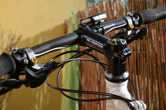

Mostek rotora.. hym... nie trafiłem ni jednej złej opinii o nim i jest ładny ale mocowanie na dwie śruby to coś co mnie nie przekonuje, musiałbym nabrać do niego zaufania. Masz sporo podkładek pod mostkiem, sprawdzałeś jak ci się jeździ z mostkiem obniżonym o 1-2?

Ta wysokość mostka wydaje się być dla mnie optymalna aczkolwiek spróbuje pewnie jeszcze obniżyć i potestować, bardziej zauważalna zmiana dla mnie to jego długość bo jest krótszy od poprzednika który miał 105mm i z tej zmiany jestem super zadowolony bo wcześniej byłem zbyt mocno wyciągnięty

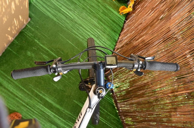

Wczorajszy wieczór poświęciłem na polerowaniu mojego sprzętu czego efekt można obserwować na tych soczystych fotkach.
