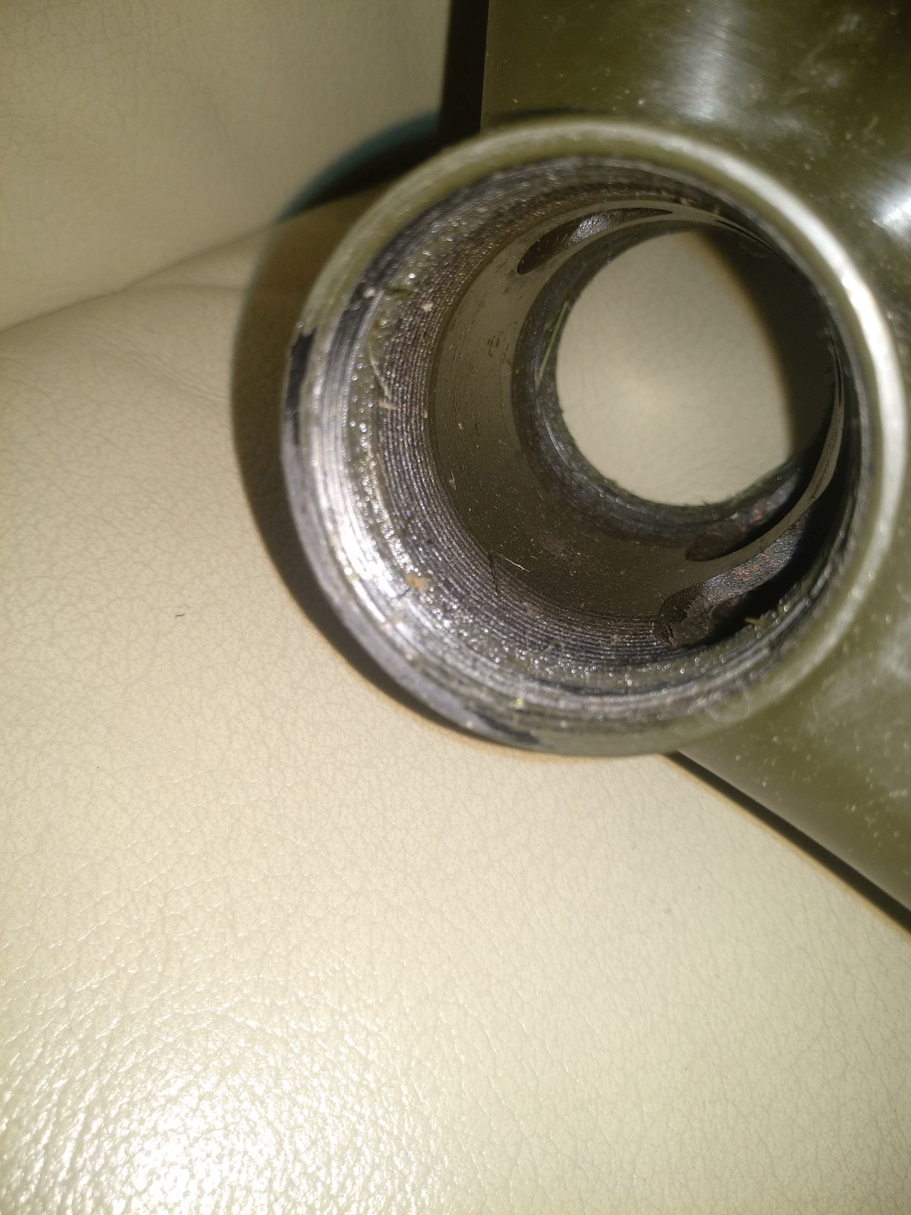

Temat o  stali, o sztywniaczkach o rdzy, więc wrzucę moje tematyczne zdziwienie. To mój 7 stalowy rower, ale pierwszy który w środku nie koroduje zaglądając po zwłaszcza w mufę suportową po sezonie zimowym. Niby zimy ni ma, ale jednak coś tam do środka naleciało, solą też jednak lali. A tu to zabezpieczenie Sherpy przed pomalowaniem także i co ważne wewnątrz ramy (jakaś oxydacja?) jest naprawdę rewelacyjne, zero rdzy.
Mój pure trail  też ma "taką "czarną powłoke od środka.

11 godzin temu, artoor napisał:
Pogratulować roweru. Pewnie bez sensu zalewałem bebechy Sherpy Terosonem...
A to dobre ;-). Ja z kolei wnętrze zalewałem chyba nawet tu polecanym Flexol'em, i chyba też bezcelowo. Patrząc na pokaleczoną od łańcucha mufę bez grama rdzy i wyzierające to cuś "czarne" (muszą całość zanużeniowo przed malowaniem tak traktować) to widać warto kupować tylko stalówki z takim zabezpieczeniem czy to Stanton czy Kross, jeden gwóźdź, byle było i spokój z rudą jest ;-).

Bo ruda to taki mit. Wziął się zapewne z tych wszystkich 60 letnich ram leżących po szopach i gnijących. Potem ktoś to kupuje i po 1000km pęka. Sam to przerabiałem.
Jeżdżę na pompce 5 rok. Całe zimy przelatane w offroadzie. Myta raz na pół roku albo wcale. No nie ma nigdzie korozji. Ruda nie atakuje rowerów leżących w suchym ciepłym pomieszczeniu. Jeśli zostawisz rower w szopie nieogrzewanej, to w naszym klimacie będzie rudy po kilku miesiącach. Skraplanie wilgoci itp. Natomiast, żeby wygnił na tyle, żeby pękł, to trzeba pewnie 20 lat lub więcej. Kode też przelatany zimą w soli. Nigdzie nie ma śladu rdzy po 2 sezonie.

Nie jest mitem, nawet domowe rowery skraplają w rurach i są wewnątrz pomalowane rdzą, powierzchowną, a suport w pyłordzawym piachu wychodzi przy serwisie, to zależy od stali. Niektóre tak, inne nie, Inbred np tak.  Stare szosówki z rejnoldsa np nie.   Co nie znaczy że przez 30 lat w szopie nie zgniją, ale piszę o trzymanych w domu,

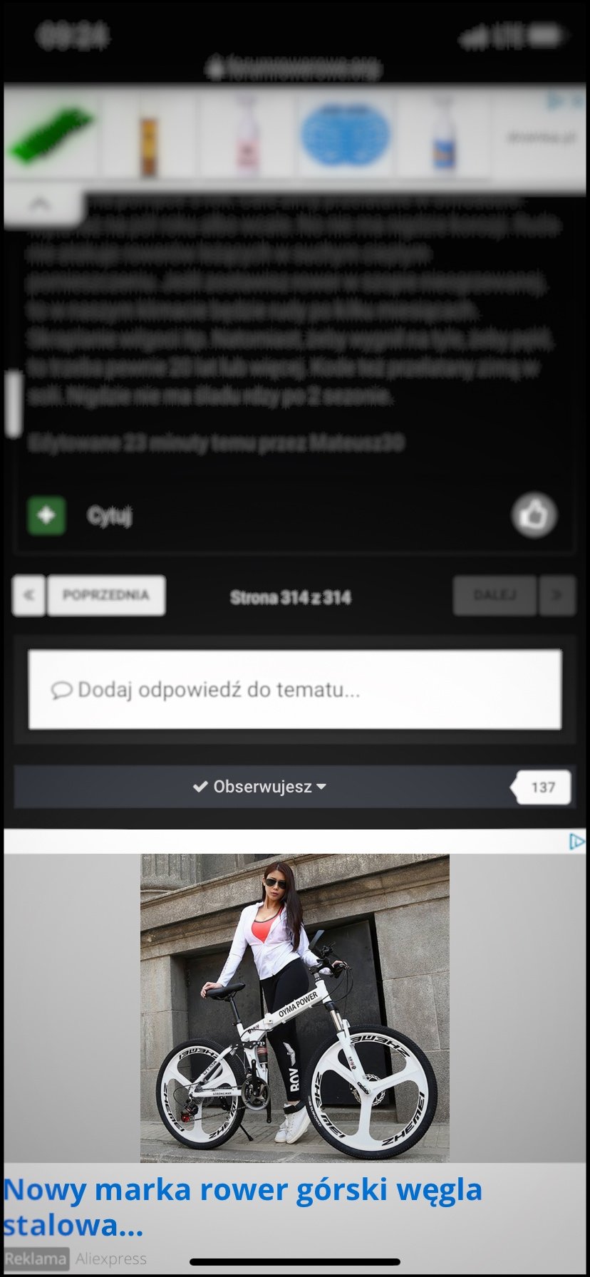

„Ruda to mit” w tym wątku wkleja się węgla stalowa lowa czarna samba stal, taka reklama była przed chwilą, nie ruda!  Taki zrzut ekranu :)
reklamy z góry zasłaniają pasek z dołu atakują beznadzieja ogólnie w wersji na telefon

Ja tam rudą regularnie po sezonie zimowym miałem właśnie w suporcie, bo cały syf po sztycy powoli się zlewał w dół. I czy to był Scott, czy różne Kony, czy Salsa zawsze rudą breję miałem, a rower zawsze trzymany w ciepłym garażu, więc z tym mitem o rudej to bym nie przesadzał. Inna sprawa że zanim takie rurki przerdzewieją to faktycznie lata ale chodzi nie o przerdzewianie ale czystość, łatwe rozkręcanie suportu, no i święty spokój.
