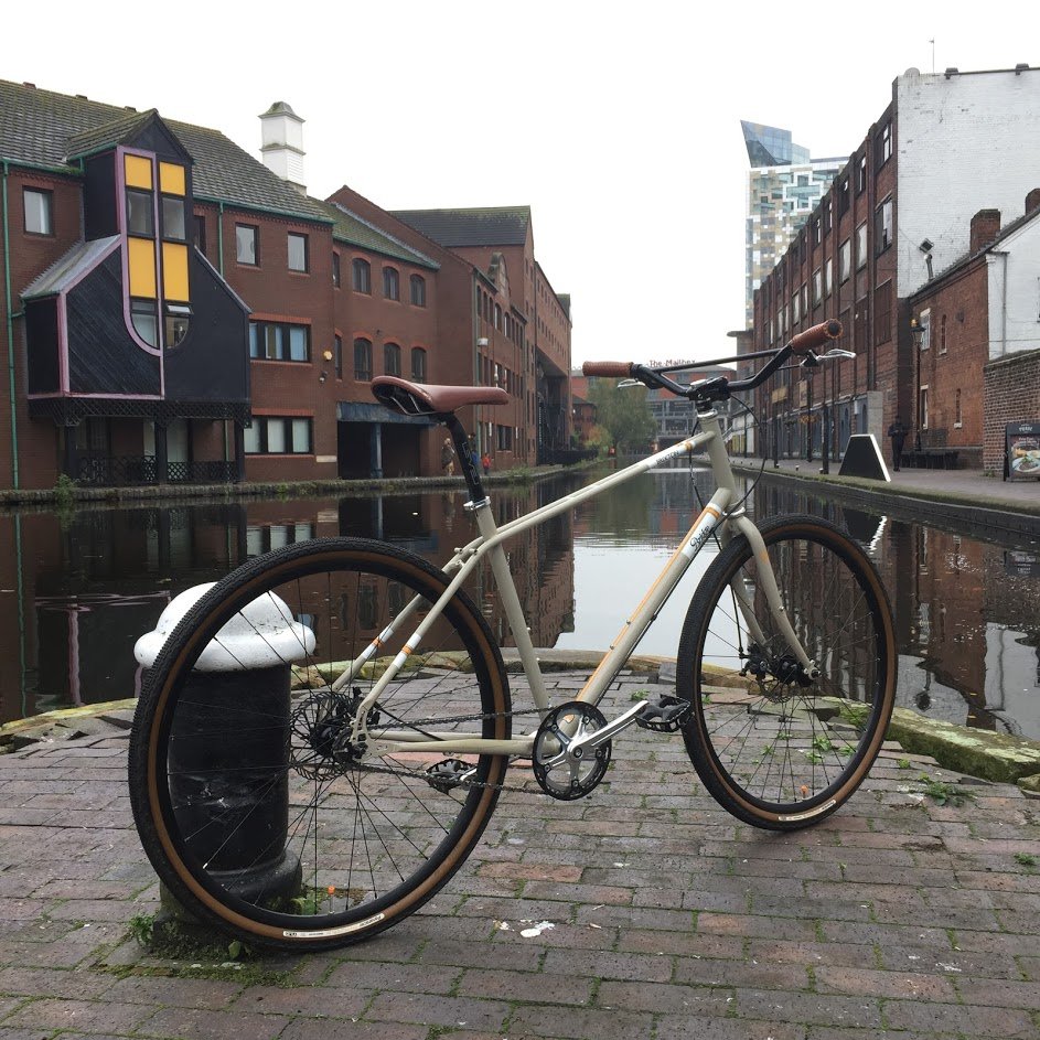

A żeby dodać coś stalowego - nowy komuter na bazie Genesis Brixton, po "lekkich zmianach kosmetycznych" ochrzczony Sh!tloads:

...ale napadało, ulice w deszczu.
Korba co udaje  ramionami Camp Anio Lo,
brakuje takiej gąbeczki brązowej  na belce kierownicy, aby wozić na niej czyjąś dolną część miednicy....
Piękny rower w pięknej scenerii, lecz bez błotników radełkowanych z Japonii w zasadzie nie ma szans na 500 plus .... :)
  • +1 pomógł 1

Błotołapy są w planie przy następnym przepoczwarzeniu, razem z barankiem i bagażnikiem na front.  Ale.  Ten pseudo-klunk tak wybornie jeździ, że zaczekam do następnych deszczów.
Korba do podmiany - gdyby tylko udało się odnaleźć posianego Middla to byłoby cacy.  Gąbka na kierownika - będzie w następnym tygodniu ;)
Odnośnik do komentarza
Udostępnij na innych stronach
Źle wyraziłem się. Korba ładna :) bo w takim rowerze ... Gąbak z rzepem jak w bmx sie :)  I moje najpupolubne siodełko. Na wakacjach nurzałem się w jego brązie.
