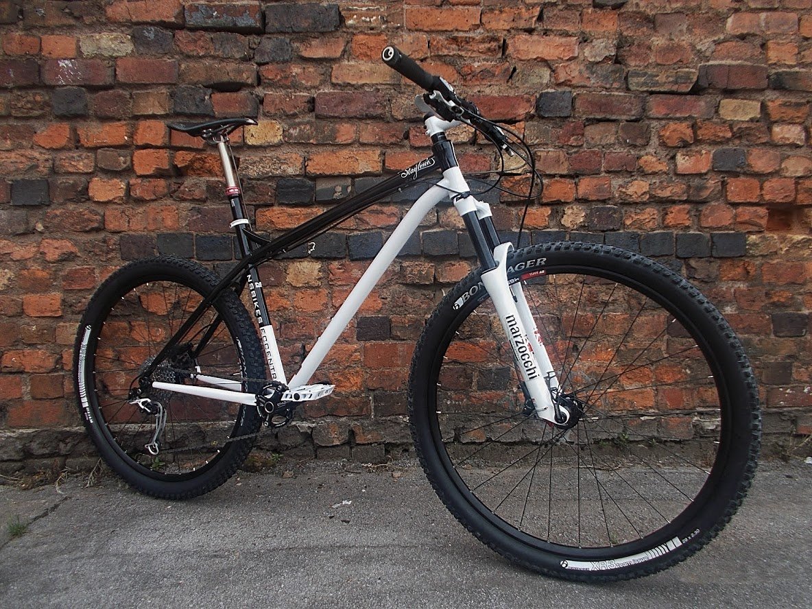

Odnośnie ramy to taka jest jej historia, że jest to rama DBR stalowy przerobiony z 26 cali pod koła 29. Z bardzo długim tyłem. Dzięki temu wyszła fajna geometria do włóczenia się. Ramę przerabiał dla mnie Kajak, tzn. zmieniony jest cały tył, przedni trójkąt pozostał po staremu. Widły też robił Kajak, mają duży offset bo coś około 90 -100.  Dzięki temu, że cały tył był wymieniony (zbudowany od podstaw nowy) można było pomanipulować przy kącie główki wysokości suportu itp. Kąt główki o ile pamiętam to 68 stopni, czyli dość łagodnie.

Czyżby to była Genowefa Długa? Fajnie Race Kingi się sprezentują na szerokich obręczach. Ogromny plus za kierownicę w klimacie i przerzutkę legendę.
Odnośnie ramy napisałem, Genowefa to to nie jest, choć faktycznie hali ma dość podobne. Obręcze to te toporne dartmoor'a, ale faktycznie dobrze się na nich układają opony. Co muszę powiedzieć jakość tych opon się poprawiła bo miały dużo gorsze boki. Teraz dają więcej gumy po bokach ale to wyjdzie w praniu bo mam je około 9 m-cy. Kierownica jest motorowa. Dużo większy wybór w porównaniu do rowerowych,  jeśli chodzi o szerokość wysokość i gięcie do tyłu. rowerowym ustępują tylko wagowo. Ale pół kilo dla takiego klocowatego roweru to nie jest nic strasznego. co do przerzutki tył, to bardzo pikna rzecz. Pracuje z 9-tką napędem i daje radę.

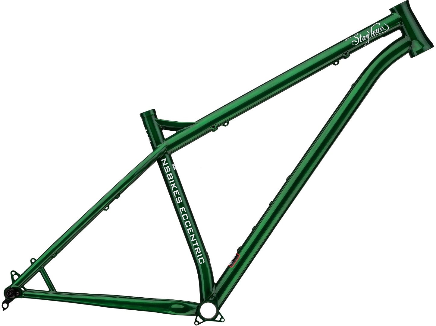

Teraz, kazafaza napisał:
CrMo Eccentrica w zielonej eLce

Miałem już kiedyś wersję biało-czarną, teraz kusi więcej miejsca na kauczuk.  Wypstrykałem się z wszelkich górali na uchodźstwie i szukam i dumam i szperam...
Titus Mutsu ryje beret, tym bardziej że ma geometrię w zasadzie identyczną jak Longitude Mk1 który baardzo mi się podobał.
https://www.on-one.co.uk/i/q/FRTITMUTSU/titus-mutsu-titanium-hardtail-expedition-frame
Paciorek RC627 też niczego sobie:  https://pacecycles.com/pages/rc627
Edytowane przez kazafaza
