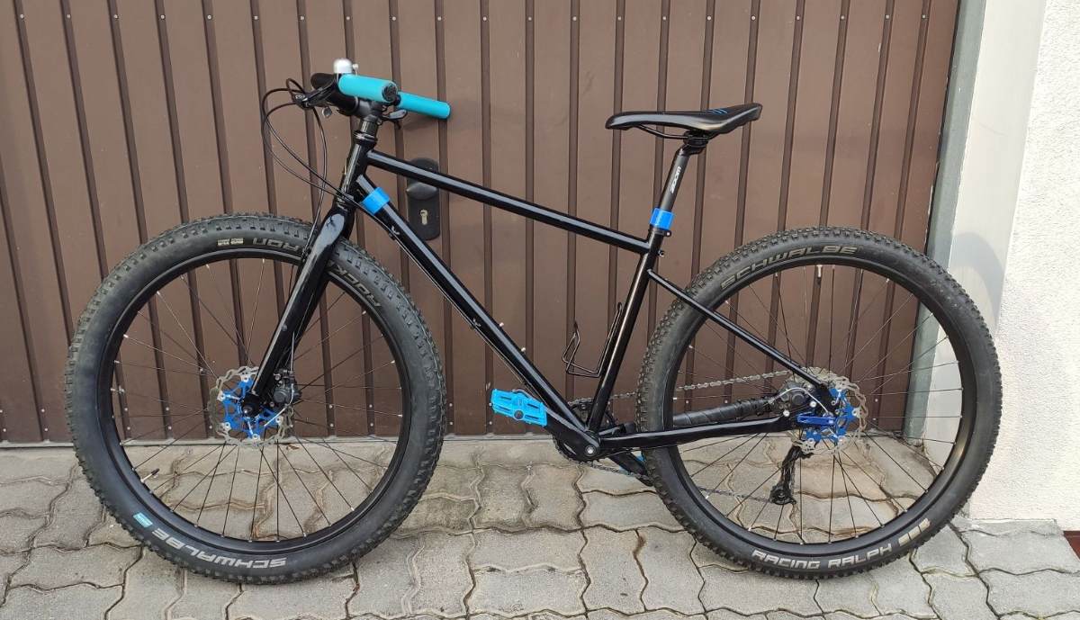

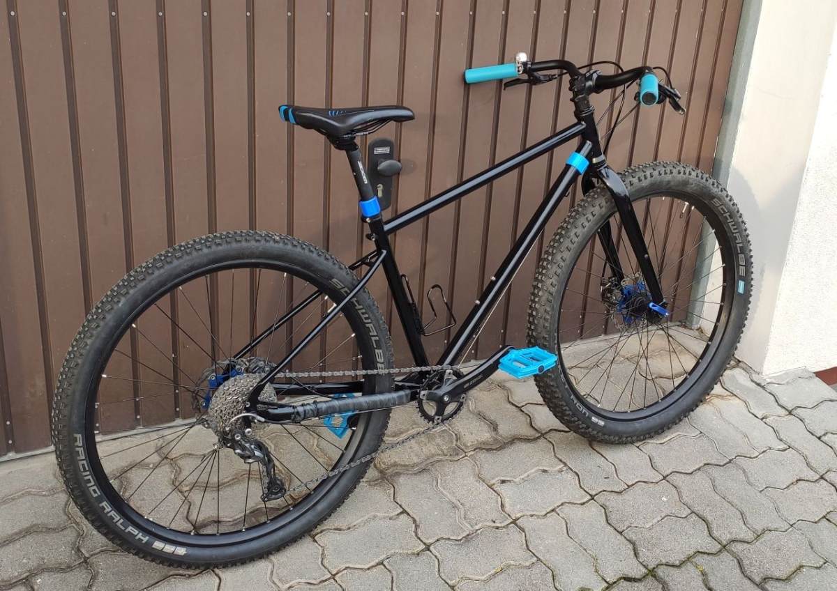

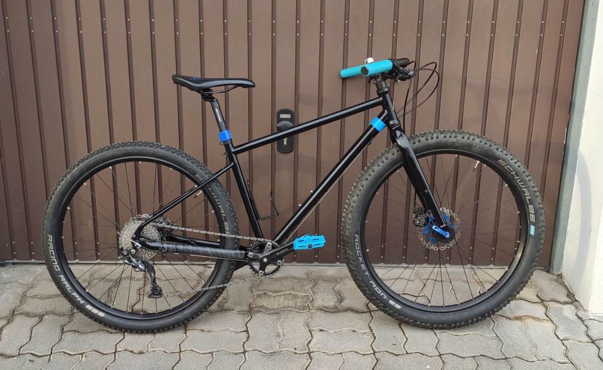

pięknie pięknie!!! Córcia z Czarcim Rowerem!

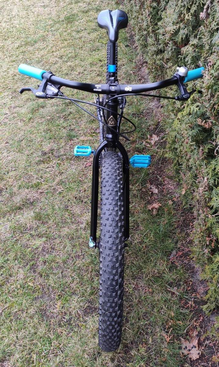

Małe ostrzeż.
Niski suport : taka gruba opona działa jak amortyzator z ugięciem. Jeśli ustawią się dwa korzenie, rower zacznie podskakiwać, zawadza się pedałem i korzeń , kiedy NastoBolówna zacznie się rozpędzać , takie przywadzenie w lesie może ją srogo wystrzelić z siodła...  Zaliczyłem taką przygodę w czasach ściganckich, kiedy rama miała około  29cm a amortyzator 8 cm, trwale rozpiąłem wtedy koszyk spd,   coś co wydaje się niemożliwe,  i mocno obiłem.... Byłem zdziwiony bo wcześniej sporo jeździłem z taką wysokością, w sztywnych rowerach i na piaszczystej leśnej  ( droga  dywan, a nie off road) drodze robiłem obdukcję co mnie zdjęło z roweru, i był to korzeń niedorostek maleństwo paróweczka  niewiarygodnie sprzężony z inną przeszkodą, która ugieła amor...
Zeszłą zimę już statecznie jeździłem Krampusem z oponami zwykłymi zamiast 3"  czyli suport poszedł mocno w dół, i w lesie codziennym waliłem już nie  na szybkości ale często... I mi się przypomniało że na niską wysokość suportu trzeba zwracać uwagę... warto też pokazać córce generalnie zjawisko i przypilnować gdzie ustawia stopy w czasie przeszkód terenowych czy zakrętów.  Miękka opona mimo malutkiej  junior Bolówny wagi uginając się może krytycznie zbliżyć dolny pedał do przeszkody, Nie dobrze żeby zabolało to gdzieś w środku lasu.

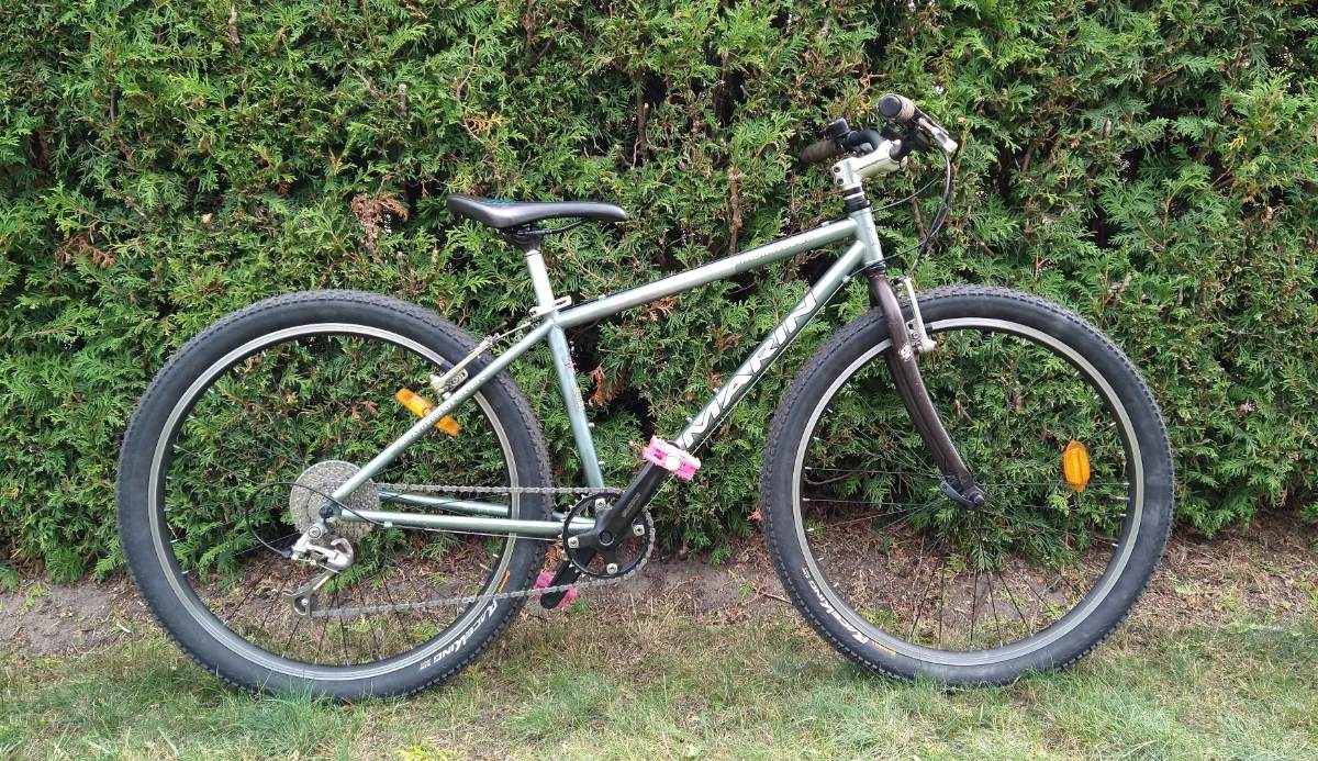

Ktos z forumowiczow napisal o golej ramie i lakierze przezroczystym. 😅 👍 a wczesniej (ktos inny) ze ramy cro mo nie trzeba zabezieczac... bo nie rdzewieje...  a przerdzewiala dziura w mojej ramie cro na rurkach tange to piach zrobil... za szybko jezdzilem...
" Marin Muirwoods 77plus'erTM"
Ladne kolory...

Ja mam ramiaka, którego nie lakierowałem zanim nie nabrał rudych piegów, ale od środka był machnięty protektorem ProGold'a.  Nie zdecydowałbym się na taki ruch w bułkowozie na którym smagam do pracy całorocznie, to mój rower na słoneczne niedziele, ale jak deszcze mnie łapie to stresa nie mam.  Dziękuję jednak za ostrzeżenie o prędkości przelotowej po piachu ;)
A wiele lat ma ten Twój dziurawiec?  Trzymany był w ciepłym czy nie bardzo?  A rurki dokładnie to jakie?
Odnośnik do komentarza
Udostępnij na innych stronach
Mistrzuniu. Rurki tange double  buttet ( czy cos ) wiecej nie wiem... 🤕 marin 1991 (cos kolo tego) pine moutain. Czymane w cieplym ( mieszkanie ) i w ktoryms momecie nasza ukochana ruda... okolice suportu... nie zabezpieczalem.. chcialem zobaczyć co będzie dalej... no i wychodowalem.... ruda tanczy dla mnie...
Jak w kabarecie... " i do piachu "🤣

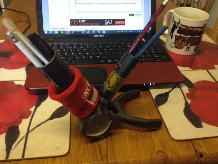

Wodzu, ryzykujesz w tych rejonach ze sprzętem na glinosłupie ale że sprytnie i zgrabnie porobiony to linczu raczej nie będzie.  No i uśmiałem się szalenie z tańczącej rudej, choć lepiej widywać ją na innej rurze.
A ramę dziurawą zanim do piachu można wykorzystać na piórnik na ten przykład a widła (lub tylne haki) na butlotwieracz, moje też niekoszerne, profanujemy wspólnie 😉

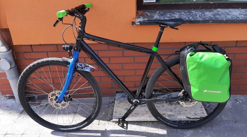

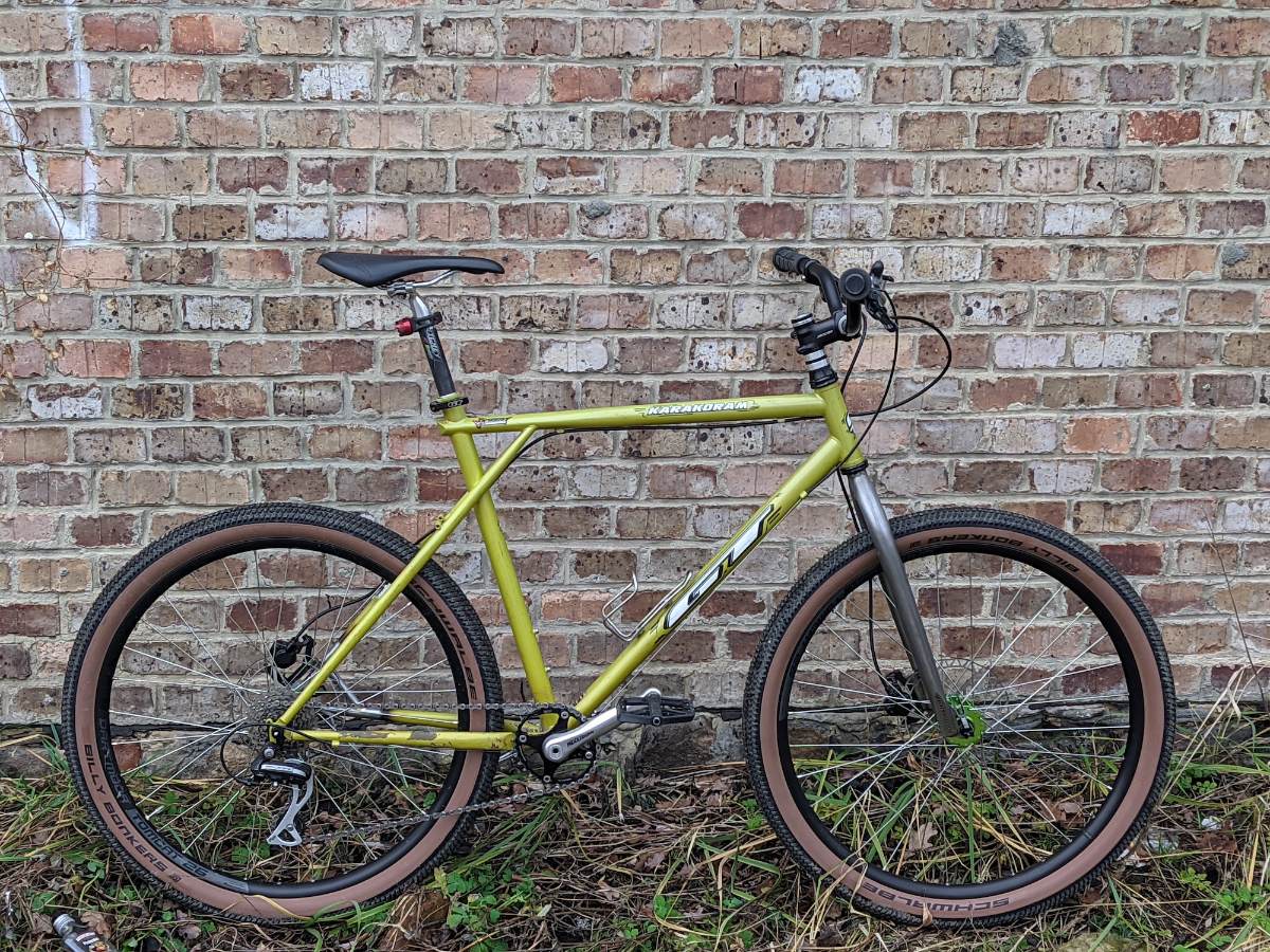

16 godzin temu, itr napisał:
Ciekawe w jakim mieście najlepiej wystawiać na sprzedaż żelaznego konia?
 Link rama olx dziwna
Poszukałem zdjęć całego roweru, wygląda dziwnie i ciekawie :€
Rama już sprzedana ;)
Bo nie od wczoraj wiadomo, że rower na tle ceglanej ściany wygląda najlepiej 🤘
P.S. Małpeczka nie moja!
  • +1 pomógł 7
