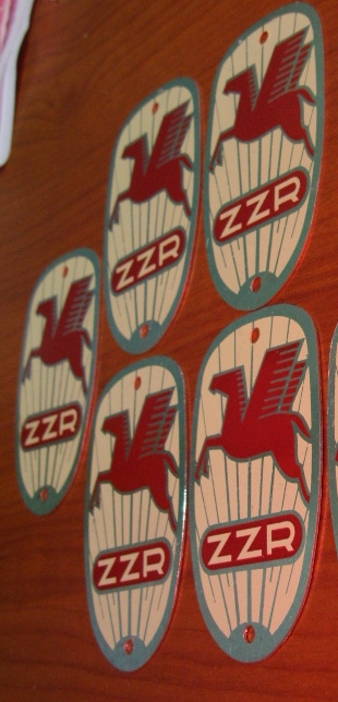

Jak się więcej nic nie zesra to rower w środę będzie do jazdy. Widelec już wypiaskowany, poszedł się malować. Naklejki zaprojektowane, muszę iść do poligraficznego. Dętkę mi wyślą z Daveo nową. Dociąć strówkę, nabić bieżnię, kupic podkładkę i koniec.
PS. ma ktoś pomysł na emblemat na główkę? Chłopaki kiedyś pokazywali taką blaszkę...ale szkoda mi kasy, poza tym nie pasuje kolorystycznie. Obecne logo Pegaza jest przepaskudne i kanciaste.

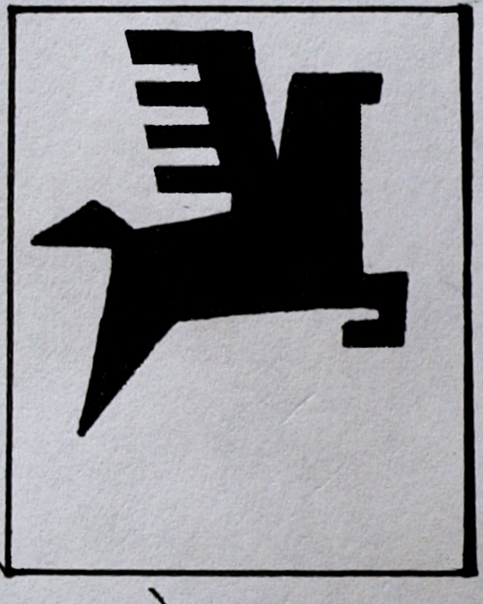

Albo inaczej - macie jakiś pomysł jak te "beżowe" elementy trwale przemalować na biało? pegaz1.jpg
Dobra, mam pomysł... nvm. ^^

pegaz cirke koniec 70 -początek 80 pod szablon sam kopiowałem, ręcznie, po wycięciu z foli i malowaniu wygląda bardzo ładnie , i ma znaczenie symboliczne, bo w oryginale była oczywiście nalepka, ramka nie potrzebna, mi się podoba jasny na ciemnym tle (mam srebro na czarnym)
