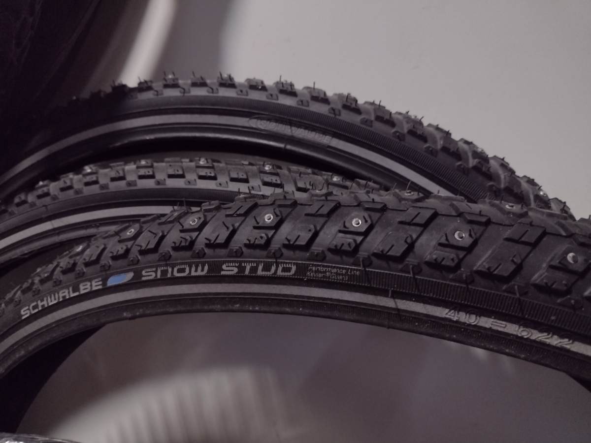

Ice spikery zaczyna się zabawa,  Snow stud daje szanse na spokojne jazdy niuanse, ale na lodzie można skończyć na brodzie, jednak w slow motion czyli można z telemarkiem.  Jeszcze są maratony winter one mają więcej dwa razy gwoździ od Snowstudni, ale na nich nie miałem okazji dokonać testu kocich pazurków, no właśnie na lodzie trochę jak kocia łapa się tak drapią, a Ice speaker jakby 2/3 mocniej  podtrzymują trakcji atrakcje.

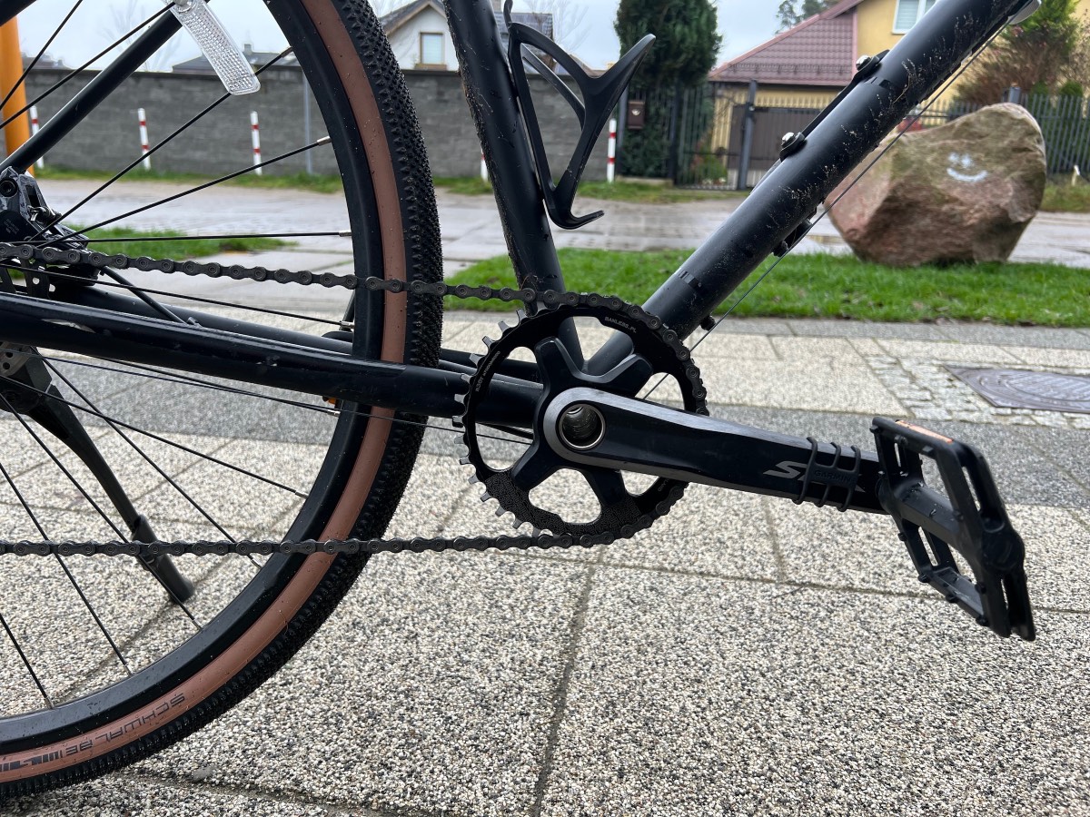

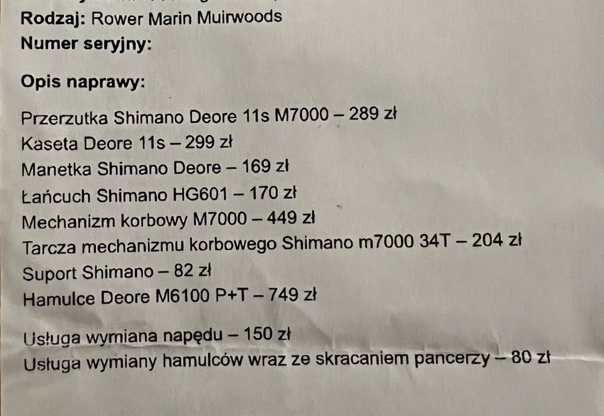

Hej, przedstawiam Wam listę modyfikacji mojego roweru z lutego tego roku. Nadal jestem dość zadowolony z przejścia na napęd 1x, ale teraz zastanawiam się czy nie zmienić tarczy z przodu z 34T na inna, gdyż mam spore problemy, żeby szybko jechać po asfalcie, mam pewien niedostyt prędkości… Czy przejście na 40T z przodu jest możliwe biorąc pod uwagę pozostałe komponenty? Czy to dużo zmieni? Dziękuję.

34 minuty temu, sojer2005 napisał:
Czy to dużo zmieni?
Zmieni :) Tu masz kalkulator: https://bikes.fan/bike-gear-calculator/ możesz sobie obliczyć jak to będzie wyglądać.
Chińskie blaty są tanie możesz potestować i wybrać co Ci bardziej będzie odpowiadać.

Dziekuję @bogus i @vincek za odpowiedzi.
A w praktyce to będzie odczuwalana zmian, przejście z 34T na 38T? Czy możecie wskazać jakiś konkretny model mechanizmu tarczowego, żeby pasował?
ps. Teraz ok 31km/h po płaskim wyciągam, jeśli nie wieje w twarz… 🙈

  • Mod Team
Masz korbę Shimano z mocowaniem zębatki Direct Mount, więc każda zębatka pod ten system Shimano będzie odpowiednia. Jako, że samo Shimano nie produkuje tak dużych blatów to masz do wyboru jednego z chińskich dostawców zębatek narrow wide lub firmy typu Banless czy Garbaruk.
Może być aż za bardzo odczuwalna, potem się okaże że będziesz miał problem z podjechaniem pod górę w terenie.

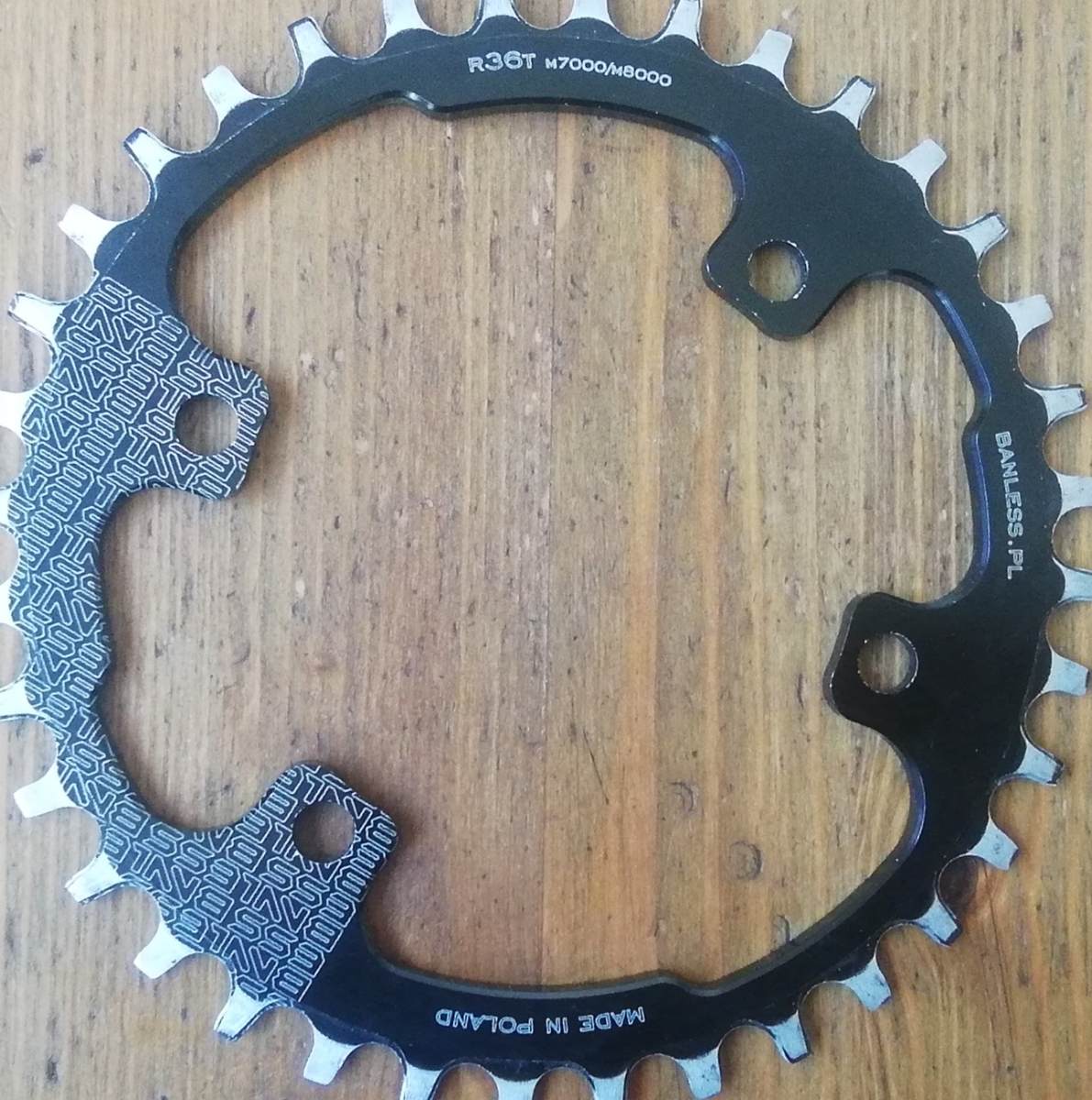

Mogę Ci podesłać używaną zębatkę Banless 36T dla spawdzenia czy potrzebujesz jeszcze większą. Zębatka jeszcze przejedzie z kilka tyś. kilometrów, odstąpię ją za symboliczny koszt przesyłki około 15 pln.
