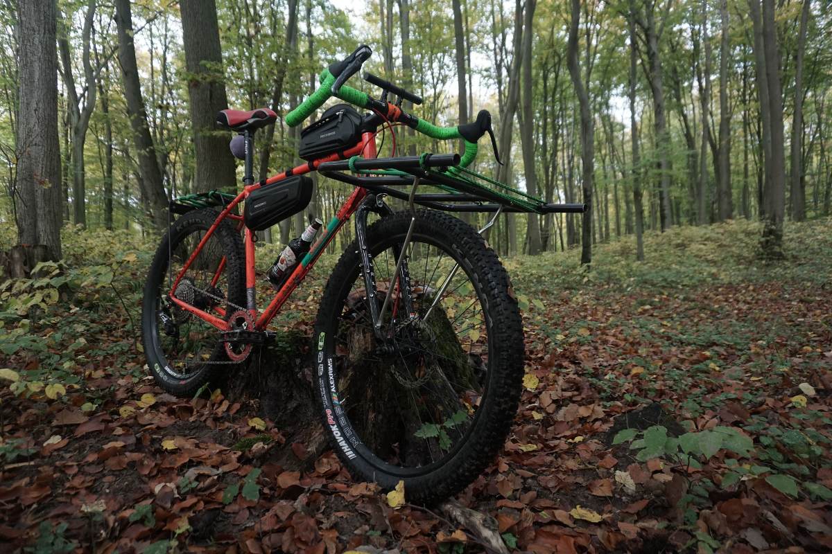

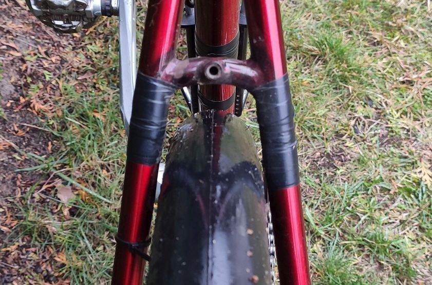

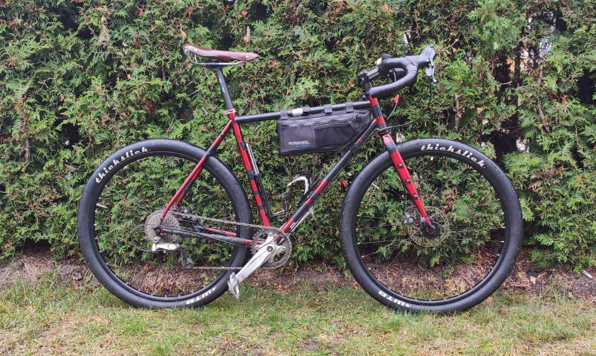

Koła to jakiś budżetowy ulep z OLX, więc nie urywa niczego. Idea była taka, żeby spróbować 650B po taniości, ale bardziej na miejsko i na poważnie. Jeśli pomysł się uda, to pójdą dalsze inwestycje.

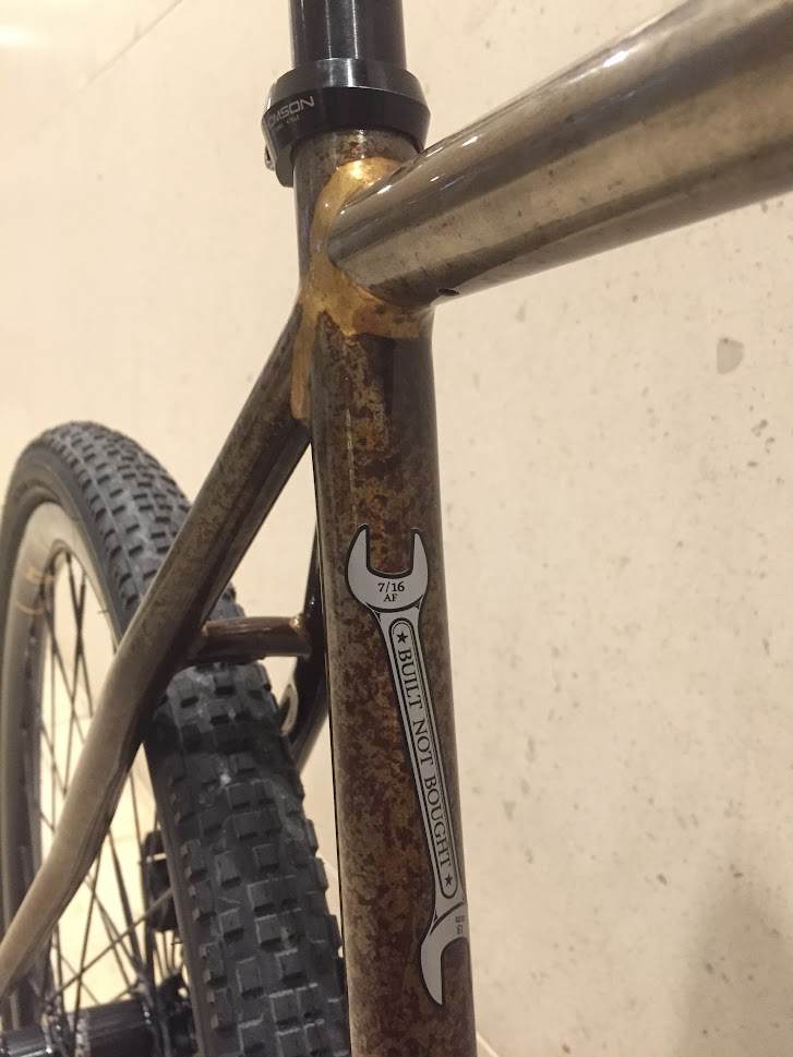

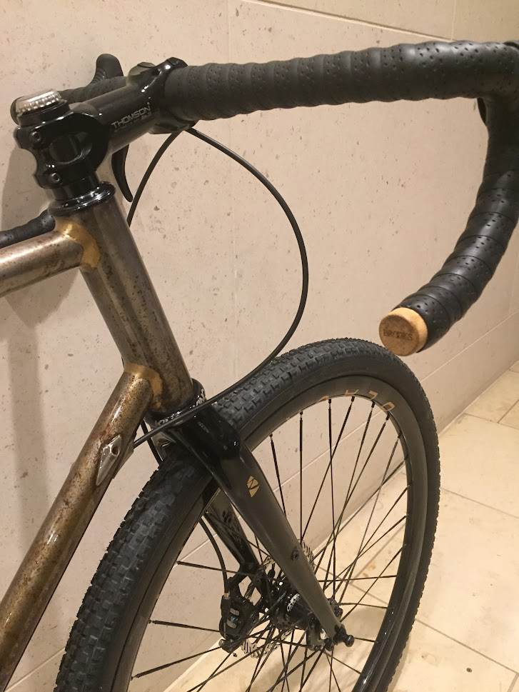

Co do Ronina, to po 4 latach jak go mam widzę, że zabezpieczenia antykorozyjne kładzione fabrycznie pod jego piękny lakier to dramatyczny żart. O ile rama nie koroduje od środka bo sam ją tam zabezpieczałem, to na każdym zagięciu ramy, oryginalny lakier odpada całymi płatkami. Za rok-dwa rower pójdzie w piasek, bo nie jestem już w stanie policzyć ile zaprawek lakierniczych na nim zrobiłem.

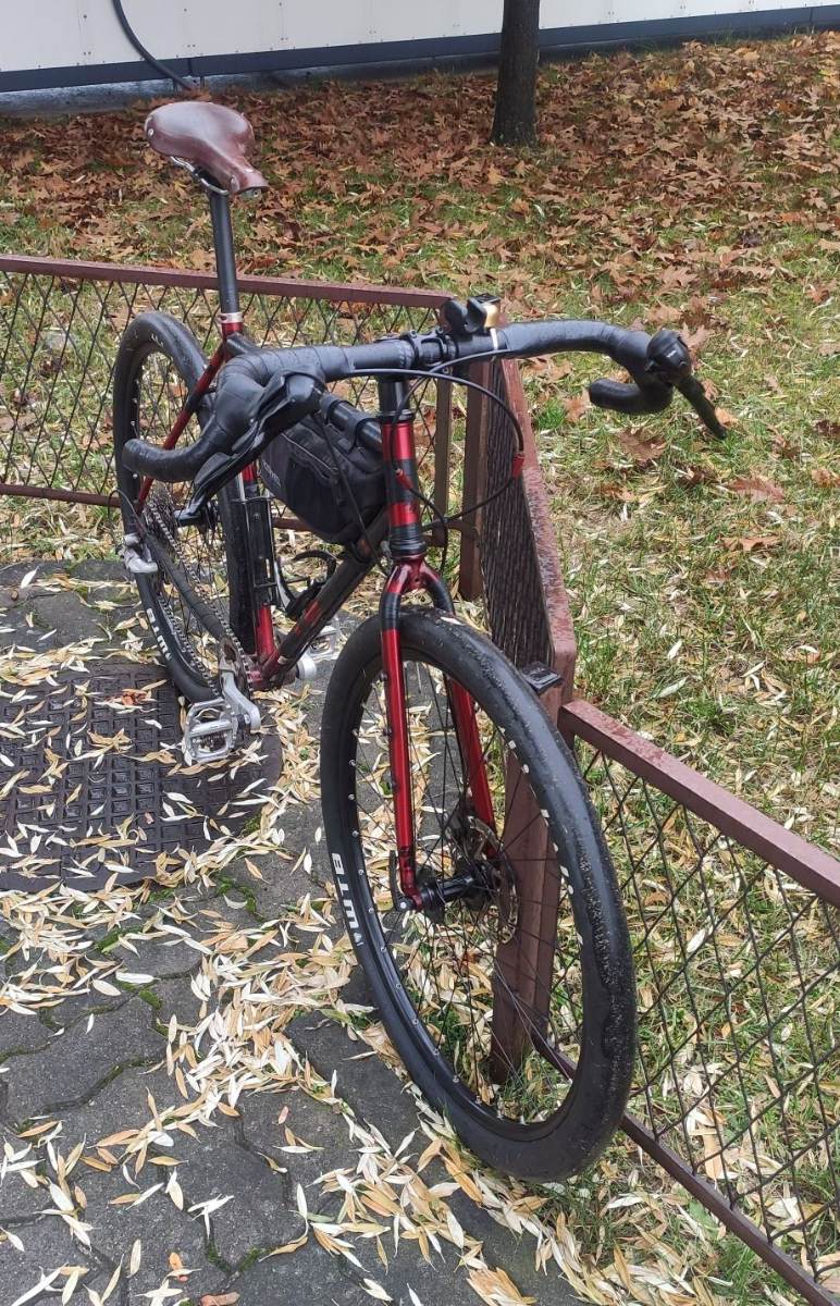

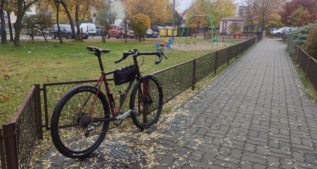

image.thumb.jpeg.f901363d22b459cb816ab33298bb252e.jpegimage.thumb.jpeg.33869e68ec5d1bd14ad274df01bad14f.jpeg

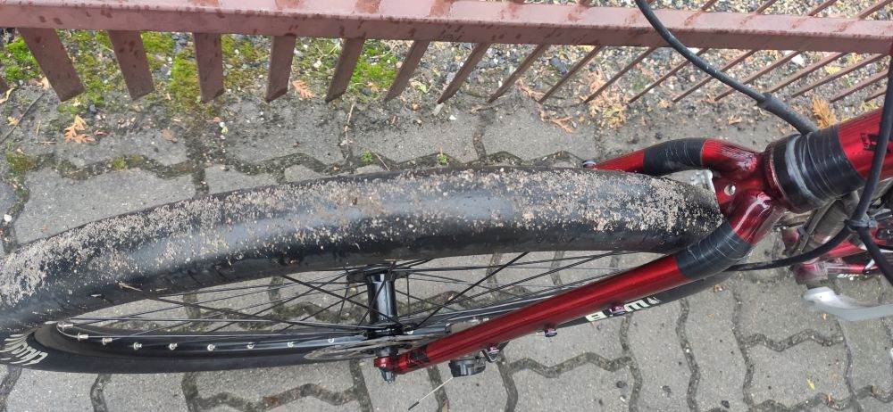

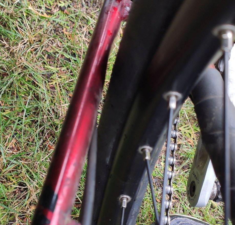

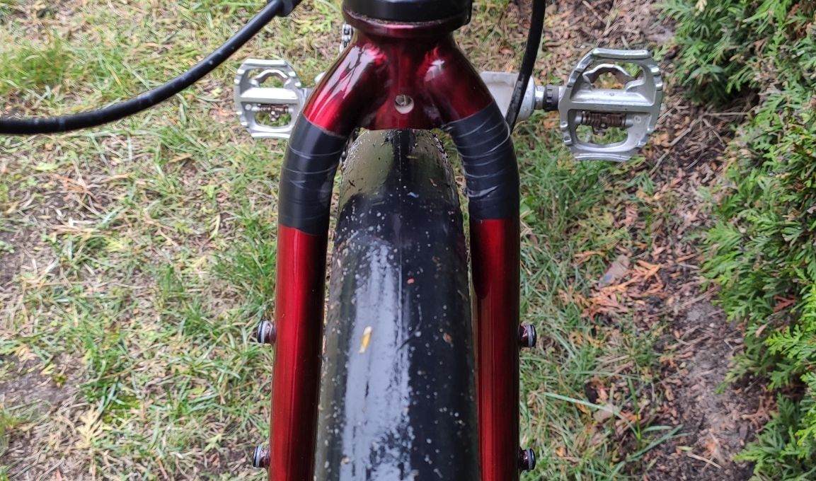

Ogumienie na zdjęciach to WTB ThickSlick 27.5x1.95. Z przodu weszły bez problemu. tylko w tylnych widełkach u góry mają jak na moje trochę ciasno.
image.thumb.jpeg.3763a7f6cfdf17e019575b4067994dc9.jpegimage.thumb.jpeg.9dcf89e7283efdd3a0c27a6981a3d0a5.jpegimage.jpeg.e0e46699e25c0680c33ccdee2e8a1ed6.jpeg
Opony te nie mają bieżnika, ale nie przeszkadza im to zbierać ogromnych ilości kamieni i błota. Testowałem je dziś na skropionych deszczem ulicach Bydgoszczy. Pięknie amortyzują i rower stał się o wiele żwawszy. Przyspiesza o wiele lepiej niż na poprzednich Schwalbe Citizen 28x1.6. Co do przyczepności opon bez bieżnika, to:
  • mokra jezdnia --> bardzo dobra przyczepność
  • mokra kostka brukowa --> dobra przyczepność
  • szuter --> bardzo dobra przyczepność
  • las i trawa --> jaka przyczepność ??

Jeśli rama jest zakonserwowana zgodnie ze sztuką (absolutnie nie wątpię w Twe zdolności @rambolbambol , generalizuję myśląc o innych ramach) to można sobie pozwolić na zostawienie stalowego golasa na rok*, by potem go sklarować.  Można wtedy dodać pigmentu, jak w Roninie, ja poszedłem w surowiznę.  Marcin, wiesz, że chcesz bardzo, zrób to!
*no chyba, że ktoś od razu załatwi sprawę solanką albo wrzuci ramset do studni na miesiąc.  Ja jednak nie polecam - lepiej aplikować krople jedynie z zewnątrz.  Inna sprawa, że obecne są na rynku farby świetnie imitujące rdzę typu Cromas, Maston itepe, które można aplikować na wszelakie powierzchnie...

Lakier bezbarwny jest porowaty, dlatego Ronin rdzewieje. Trzeba nałożyć albo absurdalnie dużo warstw, albo kombinować z zabezpieczaniem przed malowaniem (np. czernienie stali na zimno), ale to już nie będzie takie całkiem RAW. To nie jest wina Authora (no, nie bezpośrednio w każdym razie, bo ktoś u nich tę decyzję podjął) tylko natura stali w klarze.
Mnie osobiście te rdzawe pajączki pod lakierem w Roninach się całkiem podobają :D Dużo wody w Wełtawie upłynie zanim to przerdzewieje na sposób zagrażający konstrukcji, zwłaszcza jeśli ramiak jest zabezpieczony od środka.

Jednak Ronin nie przyjmie 27.5x1.95. Jest to dla niego za grubo. Może jakby koła były turbo sztywne i na łożyskach maszynowych to by to miało sens. Niestety na zakrętach i depcząc mocno czuć że z tyłu brakuje miejsca.
Jakby ktoś miał coś węższego np 27.5x1.75 to się chętnie zamienię:
