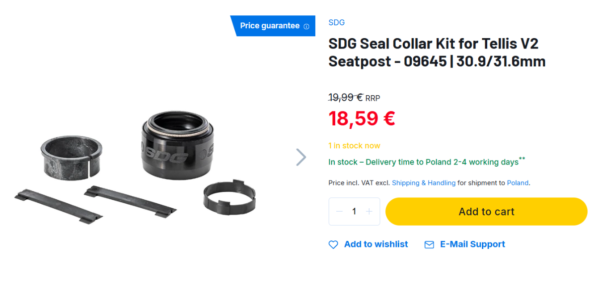

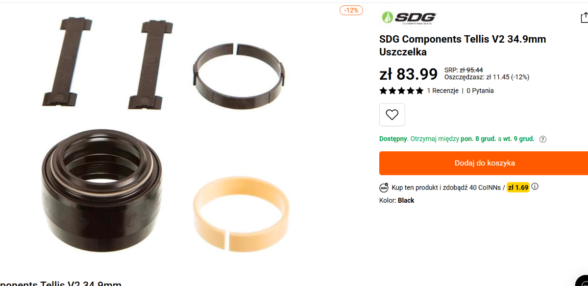

Co do maksymalnego wykorzystania średnicy to oczywiście jest to jak najbardziej korzystne. Przy okazji sprawdziłem i wygląda na to że trafiłem na ślepo. SDG Tellis v2 (czyli Postman v2) ma oddzielne zestawy serwisowe dla średnic 30.9/31.6 oraz 34.9. wynika z tego że średnica częsci roboczej rożni się.. Co do naprawialnośc, rozbieralności to moim zdaniem dla sztyc, gdzie ażt akiej różnicy w jakości działania jak. np w amortyzatorach z róznymi mniej lub bardizej zaawansowanymi tłumikami nie ma (ma po prostu zmieniać położenia), trzeba przeprowadzić rachunek ekonomiczny. Co wybrać,w pełni naprawialną, rozbieralną sztycę za 300EUR czy taką za 60 której będziemy robić podstawowoe serwisy a jak padnie kartdridż to wymienimy na nastepną...ot jest pytanie. Dodatkowo przy tych w pełni naprawialnych rozbieralnych trzeba też zadać pytanie pomocnicze czy te pełne serwisy będziemy robić samemu czy zlecać..
