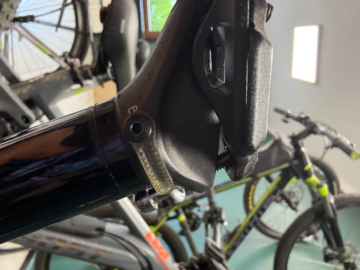

[E-Bike] Ghost E-Riot CF Pro 2022 - docięcie karbonu
Wilczuch odpowiedział Wilczuch → na temat → Elektryczne - e-bike
Z ghostem miałem wiecznie problemy, a sztyca mnie dobiła Te 3 śrubki są na czerwonym kleju. Bez podgrzania nie ruszysz ich. Regulacja wysokości pod wpływem wibracji lubi się luzować. Dlatego pod tą śrubą jest trójkątna blokada. Jeśli zgubiłeś śrubę to nie zablokujesz tej regulacji i będzie latać. Jaki masz rower i jakiej wielkości ramę? Mam praktycznie nową sztycę w raz ze ślizgiem(kupiłem, zamontowałem, wk*łem się i rower rozebrałem 😝). Kupiłem bo myślałem, że to coś zmieni. -
grabman odpowiedział Wilczuch → na temat → Elektryczne - e-bike
@Wilczuch Chciałbym wymienić na normalną sztycę ale to chyba nie wykonalne, bo rama jest nie przystosowana. -
@Wilczuch Sztyca wsuwa się tylko na około 50% wysokości. Ponadto jak już jest zablokowana w tej pozycji 50% wysuwu, to i tak siodło mogę przesuwać góra-dół. Jak opuszcze=e sztyce całkowicie na zjazd to jest luz i stuka. Próbuję właśnie dzisiaj ją samodzielnie rozebrać ale utknąłem bo udało mi się odkręcić tylko jedną śrubę od prowadnic. Reszta śrub mi się wyjechała przy próbie wykręcenia i chyba po temacie:( Śrubki maleńkie, strasznie płytkie zagłębienie na torksa, Jakby celowo zrobione żeby nie dało się tego rozebrać i żeby kupić nową sztycę. Wydaję mi się że mógł uszkodzić się ten element bo jest z plastiku: https://www.eightpins.com/pl/products/regulacja-wysokosci-h01-rura; Wcześniej jeszcze ukręcił mi się łebek od regulacji wysokości sztycy (ten pod siodłem) i obecnie nie mogę regulować wysokości sztycy. Ponadto trzeba go wykręcić przy serwisie żeby wyjąć kolejne bebechy. -
