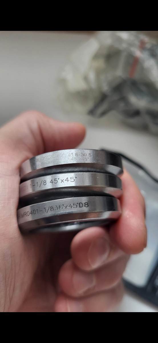

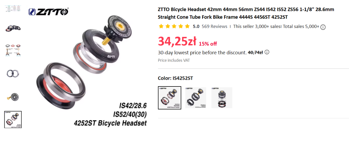

Sprzedawca sugeruje takie: https://pl.aliexpress.com/item/32695807500.html Ja chciałem tańsze które mam i sie sprawdzają (nie mogę linku wkleić): Rurę widelca mam aluminiową, więc wkładka do carbonu mi nie potrzebna
No, jak już kupujesz, to warto dobrać idealnie.....pózniej nie będzie problemu, że sie luzuje, albo dekiel odstaje, albo.. Jak np. Wyżej pokazane mr019 vs mr127, kąty te same, ale jedno wyższe od drugiego o 1mm...a po co komu 1mm wiecej szczeliny na błoto jak ma ramę pod niższe łożysko? A w drugą strone, rama może trzeć o wideł, jak braknie tego 1mm. Rozkminka np dla szosy, mającej wideł ze zintegrowaną bieżnia. Tam musi byc w punkt.

Na każdym łożysku, sensownego producenta, powinno byc takie oznaczenie. Te kąty powinny być dobrane zgodnie z ramą i bieżnią na widelcu, a górne łożysko analogicznie, rama plus ew podkładka sterowa - chyba że kupujemy komplet: łożysko, bieżnia, łożysko podkładka, to wtedy dobieramy tylko wysokości łożysk i kąt styku do ramy.
