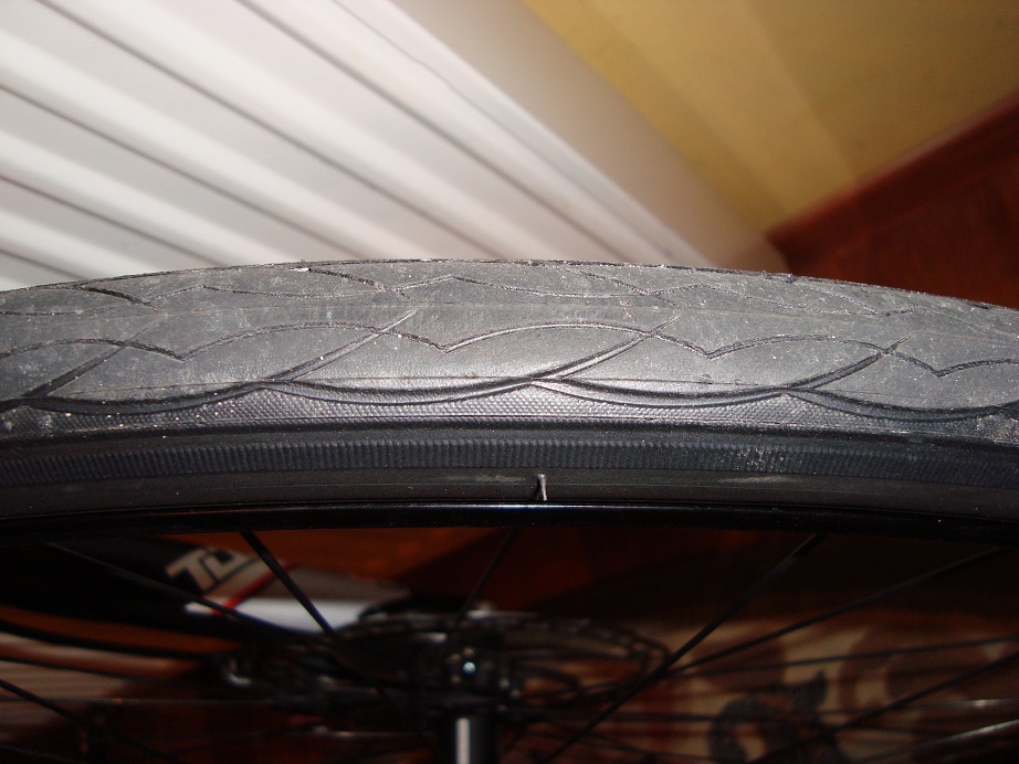

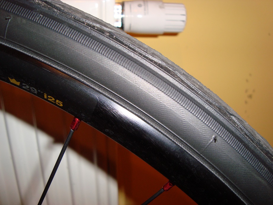

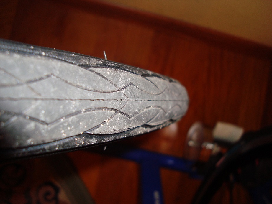

Gdyby ktoś chciał robić set obręczy typowo MTB (25mm) i opony szosowej 25 lub 28mm to jestem po pierwszych kilkudziesięciu km i muszę powiedzieć, że działa. Nawet z 25mm oponą działa dobrze, opona uzyskała 30mm szerokości co stanowi tę sama wartość co szerokość zewnętrzna obręczy. Bałem się jednak o zbyt wąski bieżnik tak ukształtowanej opony szosowej więc ostatecznie założyłem 28mm i jest super. Opona ma 31,5mm, bieżnik wystarczająco szeroko przylega do podłoża, da się spoko tak jeździć.
Odnośnik do komentarza
Udostępnij na innych stronach
Sęk w tym, że wygląda właśnie normalnie, jak opona 23 na obręczy typowo szosowej 15mm tylko w powiększonej skali. Też się zdziwiłem, bo myślałem, że tak wąska opona pójdzie od razu w skosie do środka, a układa tu się najpierw pionowo (28 nawet lekko na zewnątrz) jak typowa opona szosowa.
Zdjęcia tego tak nie ukazują, trzeba na żywca zobaczyć. Co ciekawe, bieżnik też nie jest jakoś płaski, a normalny, półokrągły. Myć może bieznik opony bardziej terenowej by się inaczej ułożył (na płasko), ale takiej szosówki spoko może być.
Edytowane przez Arni220
Od trekinga, chyba 28-35 czy jakoś tak, typowa.
Tu jest założona zwykła Kenda 28mm za 33zł, bo to miało być tanie, budżetowe i możliwie lekkie rozwiązanie. Jak na test dałem czystego slika szosowego 25mm, to bałem się właśnie czy te zgrubienie gumy na środku opony nie będzie za wąskie i pod obciążeniem za bardzo nie będzie tarła boczna, już cieńsza ścianka opony. Na dłuższą metę jest to dość niebezpieczne, ale ta Kenda ma na tyle już szeroki i masywny bieżnik, że nie ma szans na coś takiego.
Wcześniej wsadziłem też oponę 37mm, jakiś zwykły chińczyk znaleziony na strychu. Ona uzyskała o dziwo tylko 36mm przy ciśnieniu ok. 60PSI, a więc raptem 4mm więcej. Skoro ludzie zakładają 25mm na obręcze 19mm (ok. 24 zewnętrznie) uzyskując 27mm szerokości balona, to tu uzyskałem praktycznie ten sam kształt gumy.
