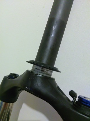

Witajcie... po raz trzeci.
Zaciąłem się przy montażu sterów. Jedną z podkładek muszę dać na sam dół, z tym, że tam rura sterowa rozszerza się na 2 może 3 mm. Jaką część muszę dokupić, żeby przysłonić odsłonięty fragment (około 1 cm.)?
Zerknijcie na załączone zdjęcie dla poglądu sytuacji.
Pozdrawiam

Powitoł
Pozdrawiam
Nic nie dokupujesz. Musisz to dobić aż zetknie się z górą korony.
