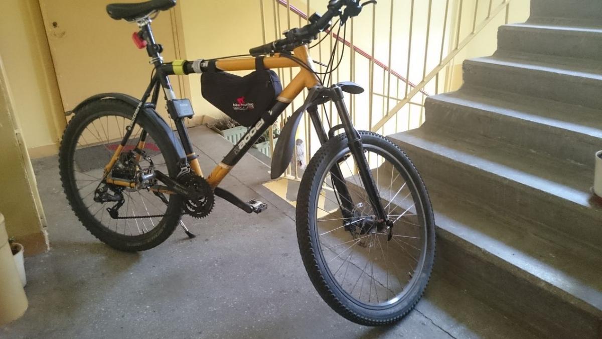

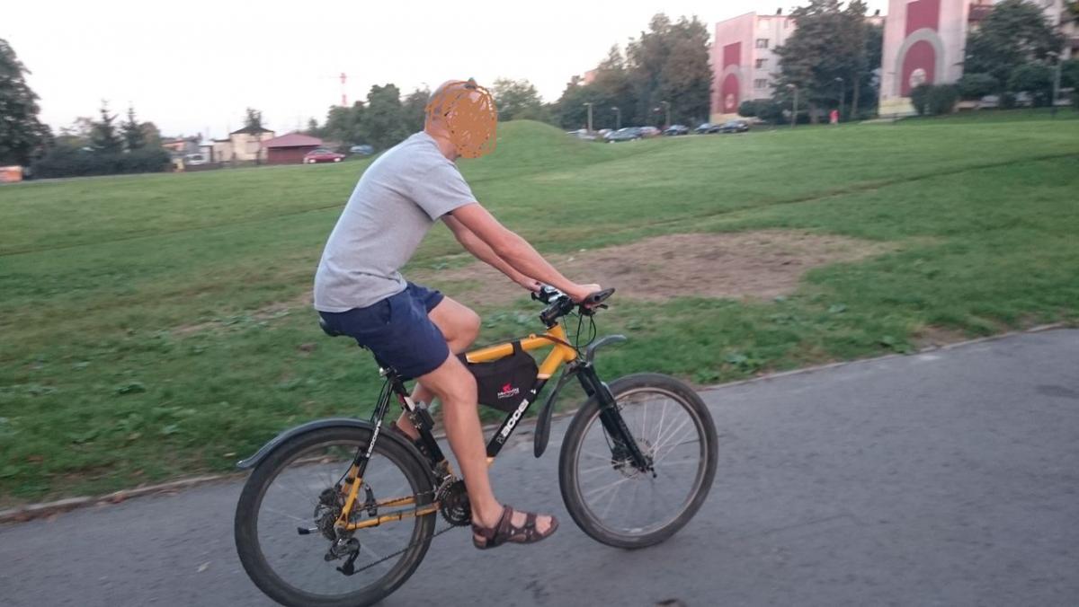

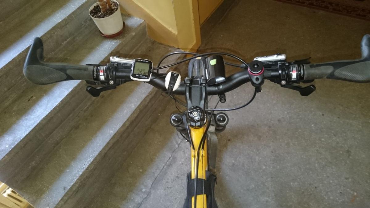

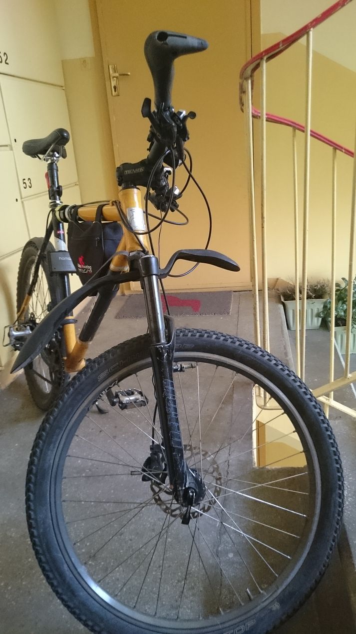

Oto zdjęcia mojej maszyny. Jeśli sobe ją zostawię to i tak muszę zainwestować ok 500 zł w napęd.

Można adapterem przedłużyć rurę sterową.
Google: "PRZEDŁUŻENIE AHEAD", Satori, Xact, itp- nakładane na rurę sterową , przykręcane z boku, do tego kilka podkładek.
Są jeszcze wsporniki wpuszczane w rurę sterową 1" i 1 1/8".
Google: "wspornik kierownicy wpuszczany 30 cm"
Wcześniej myślałem, że to tylko wsporniki do rowerów turystycznych, że wiotkie, słabe mocowanie kierownicy i do rury sterowej, ale od jakiegoś czasu używam w rowerze MTB do dość dynamicznej jazdy i naprawdę dają radę.
Jak już kierownica pójdzie w górę , można podnieść nieco siodełko- jazda bardziej siłowa, efektywniejsza, szczególnie jeśli jeździ się z platformami.
No i dla czterech liter ulga, amortyzacja bardziej przez nogi, mniej przez ugniatanie siodełka.
Oczywiście środek masy w górę- traci sie na zwrotności, w ostrych zakrętach trudno asekurować się nogami, co zbyt bezpieczne nie jest- więc potrzebny kompromis.
Były podobne problemy, można powiedzieć, że dzięki wspomnianym pierwszym wsporniku w ogóle jeżdżę rowerem.
Po długim siedzeniu przed komputerem jazda rowerem to ulga dla pleców, a nie stres jak wcześniej.
Co do zdjęć, mam wrażenie, że kąt główki ramy dosyć nietypowy, jak by na siłę  zamontowany był  za wysoki amortyzator.
