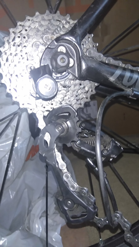

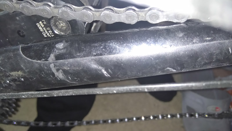

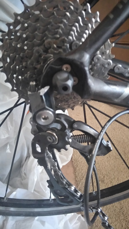

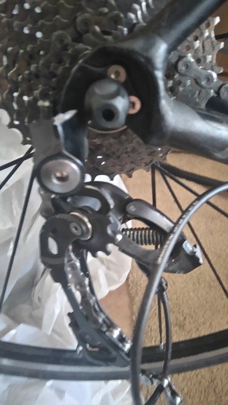

rowerzystkaPomocy Napisano 25 Września 2016 Udostępnij Napisano 25 Września 2016 Cześć, dziś podczas drogi powrotne z przejażdżki nagle tylna przerzutka trzasnęła i efekt jak na zdjęciach. Wciągnęła się w koło ale jakoś żadna szprycha nie wypadła, jedna jest minimalnie podkrzywiona, nie widać na pierwszy rzut oka. Nie znam się na technikalniach więc fachowo nie nazwę tego co się ułamało ale widać w którym to jest miejscu. Również ramie się dostało, jest minimalnie wkląśnięta od strony koła i zdarł się troche lakier. Także na pewno do wymiany przerzutka ale czy łańcuch to nie wiem.. wyplątałem go jakoś z koła i ogólnie wygląda ok. Czy komuś zdarzyło się coś takiego ? Czy to może jakaś wada fabryczna, jest szansa reklamiacji ? Rower jest na gwarancji, tylko że muszę go wysyłać do Niemiec, bo to Rose. Odnośnik do komentarza Udostępnij na innych stronach More sharing options...
Marcin9 Napisano 25 Września 2016 Udostępnij Napisano 25 Września 2016 Nie ma szans na uznanie reklamacji... Uszkodzenie mechaniczne.. Prawdopodobnie jakiś patyk wpadł ci w przerzutkę i takie są efekty Przerzutka i hak do wymiany Łańcuch prawdopodobnie będzie mógł zostać ale musisz sprawdzić czy jakieś ogniwo się nie skrzywiło. Ps. Popraw temat [] http://www.forumrowerowe.org/topic/9018-zasady-pisania/ Odnośnik do komentarza Udostępnij na innych stronach More sharing options...

firefoks Napisano 25 Września 2016 Udostępnij Napisano 25 Września 2016 Patyk na szosie? Raczej nie. Zresztą patyk powinien teoretycznie urwać hak a tu hak cały a urwana przerzutka. To jakaś wada tych przerzutek, bo kojarzę identyczny przypadek na innym forum... Odnośnik do komentarza Udostępnij na innych stronach More sharing options...

Marcin9 Napisano 25 Września 2016 Udostępnij Napisano 25 Września 2016 Nie ma szans, że to jakaś wada fabryczna, która spodowodowała uszkodzenie?Nie ma szans... Jak wada może spowodować złamanie mocowania przerzutki? Inna możliwa przyczyna to zła regulacja przerzutki ale wtedy to jest wina użytkowania więc gwarancja Shimano 105 RD-5800 - widzę dwie wersje - GS i SS, która jest moja?Zmierz odległość miedzy śrubami mocującymi kółka HG-6001 - nie widzę takiego łańcucha w sprzedażyKtoś prawdopodobnie wpisał złe oznaczenie. https://www.centrumrowerowe.pl/czesci/lancuchy-kasety-wolnobiegi/lancuchy-rowerowe/p,lancuch-105-ultegra-cn-hg600-116-ogniw-11-rz-shimano,391344.html lub ten http://www.chainreactioncycles.com/pl/en/shimano-105-5800-hg601-11-speed-road-chain/rp-prod116487 Patyk na szosie? Raczej nie.Serio nigdy nie widziałeś patyka na szosie? Może powiesz też że nigdy dziury w drodze nie widziałeś? Odnośnik do komentarza Udostępnij na innych stronach More sharing options...
rowerzystkaPomocy Napisano 25 Września 2016 Autor Udostępnij Napisano 25 Września 2016 Odległość miedzy śrubami mocującymi kółka: 8,6cm od środków śrubek na kółka - to która to wersja?. Łańcuch chyba do wymiany, bo nie wiem czy da się go wyprostować, jest zakrzywione jedno ogniwo, tzn te blaszki zewnętrzne. Mogę go wystukać na prosto ale nie wiem co z tego wyjdzie. na razie poczekam na to co Rose powie PS. W potwierdzeniu zamówienia widzę: Przerzutka tylna 2004675 seria Shimano 105 RD-5800, black, Standard Łańcuch 2004903 seria Shimano HG-6001 11-fach, standard, 118 links Łańcuch ma 118 połączeń, podane wyżej 116, więc to chyba coś innego ? Odnośnik do komentarza Udostępnij na innych stronach More sharing options...
Marcin9 Napisano 26 Września 2016 Udostępnij Napisano 26 Września 2016 Odległość miedzy śrubami mocującymi kółka: 8,6cm od środków śrubek na kółka - to która to wersja?. GS Łańcuch chyba do wymiany, bo nie wiem czy da się go wyprostować, jest zakrzywione jedno ogniwo, tzn te blaszki zewnętrzne. Mogę go wystukać na prosto ale nie wiem co z tego wyjdzie. na razie poczekam na to co Rose powieOgniwo zewnętrze zawsze możesz zmienić na spinkę. Np taką https://www.centrumrowerowe.pl/czesci/lancuchy-kasety-wolnobiegi/spinki-ogniwa/p,spinka-do-lancucha-link-connex,41358.html Łańcuch ma 118 połączeń, podane wyżej 116, więc to chyba coś innego ?To samo. Łańcuch zawsze należy skrócić do odpowiedniej długości. Odnośnik do komentarza Udostępnij na innych stronach More sharing options...

rowerzystkaPomocy Napisano 26 Września 2016 Autor Udostępnij Napisano 26 Września 2016 Ok, dzięki, nie wiem jeszcze jak z hakiem gdybym miał go kupować, to jaki by pasował ? Odnośnik do komentarza Udostępnij na innych stronach More sharing options...
