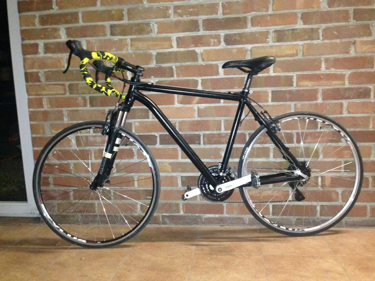

raplph03 Napisano 31 Października 2016 Autor Udostępnij Napisano 31 Października 2016 Przerobiony! Odnośnik do komentarza Udostępnij na innych stronach More sharing options...
