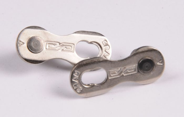

Dave99 Napisano 31 Lipca 2016 Autor Udostępnij Napisano 31 Lipca 2016 Dobra kupiłem srama srebnego 8 speed. Żeby dało się zakleszczyć spinkę najpierw musiałem młotkiem spłaszczyć (wbić) te wystające bolce. Tak jak jest na tym zdjęciu nie ma szans aby zablokować spinkę! Bolec po zewnętrznej stronie musi być dokładnie na równi z resztą.Tak swoją drogą to nieźle przeginają z ceną tych spinek. Te dwie "blaszki z dziurkami" ważące tyle co kot napłakał kosztowały mnie tyle co 1/3 całego łancucha. Normalnie poczułem się ekonomicznie zgwałcony w biały dzień. Gdyby nie te problemy ze skuciem łancucha to za nic w świecie nie dałbym 10 zł za to coś. Odnośnik do komentarza Udostępnij na innych stronach More sharing options...

Kolmark Napisano 31 Lipca 2016 Udostępnij Napisano 31 Lipca 2016 Piszesz, że kupiłeś spinkę 8 rzędową, a na zdjęciu jest 9 rzędów? I dziwisz się, że nie pasuje? Swoją drogą: młotkiem klepałeś spinkę? Boże jedyny, tu się wszystko robi palcami, no może poza rozłączeniem, bo czasami bardzo mocno trzyma. Musisz się chyba sporo podszkolić z mechaniki rowerowej, a przede wszystkim 10 razy się zastanowić, czy nie robisz czegoś źle, zanim zaczniesz walić młotkiem.... EDIT: kolega zdążył zmienić zdjęcie w międzyczasie Niemniej podtrzymuję: palcami się spina, nie potrzeba młotka. Wstępnie zapiętą spinkę obracając korbą do tyłu ustawiasz u góry pomiędzy korbą a kasetą, ręką naciskasz korbę - pstryk! i po temacie. Żadnych siłowych rozwiązań, rower to nie wóz drabiniasty. Odnośnik do komentarza Udostępnij na innych stronach More sharing options...
Dave99 Napisano 31 Lipca 2016 Autor Udostępnij Napisano 31 Lipca 2016 Spokojnie spinka jest 8 speed. Wygląda dokładnie tak tylko że ma 8 SPD i jest srebrna Swoją drogą: młotkiem klepałeś spinkę? Boże jedyny, tu się wszystko robi palcami, no może poza rozłączeniem, bo czasami bardzo mocno trzyma. Musisz się chyba sporo podszkolić z mechaniki rowerowej, a przede wszystkim 10 razy się zastanowić, czy nie robisz czegoś źle, zanim zaczniesz walić młotkiem.... Gdybym nie wbił tych bolcy na równo z "blaszką" to za chiny ludowe nie byłbym wstanie zapiąć tej cholernej spinki! Chyba pół godziny się męczyłem bo znowu brakowało mi cholernych 0,5mm. Więc wziąłem spinkę w imadełko i lekko młotkiem wbiłem ten wystający bolec. Odnośnik do komentarza Udostępnij na innych stronach More sharing options...
phoe Napisano 31 Lipca 2016 Udostępnij Napisano 31 Lipca 2016 Ze pinką nowa co najwyżej jest taki problem, że się może nie chcieć za 1-szym razem "zapiąć" do końca, wtedy już na założonym łańcuchu lekko na pedał wystarczy nadepnąć przy zablokowanym hamulcu.A co do spinki że za szeroka, to nie powinna być, chociaż nie dam sobie głowy uciąć że spinka SRAM'a bez problemu wchodzi na łańcuch Shimano, te KMC pasują. Odnośnik do komentarza Udostępnij na innych stronach More sharing options...
Dave99 Napisano 31 Lipca 2016 Autor Udostępnij Napisano 31 Lipca 2016 Kup następnym razem łańcuch KMC, a nie gumkę od Shimano, dłużej na nim pojeździsz + spinkę z łańcuchem dostaniesz "gratis". Następnym razem tak zrobię. To że shimano się rozciąga to nawet jest mi teraz na rękę bo "wymęczone" biegi 8-7-6-5 na razie nie chcą łapać mi tego nowego niewyciągniętego łancucha. Puki co jestem zmuszony to jazdy na nietkniętej 4. W przyszłości wraz z nowym łancuchem wymienię i kasetę. Na razie mam już dość tych rowerowych wydatków. Odnośnik do komentarza Udostępnij na innych stronach More sharing options...
Pablo59 Napisano 31 Lipca 2016 Udostępnij Napisano 31 Lipca 2016 Ten motyw już się tu przewijał - prawdopodobnie spinka przewidziana do łańcucha o szerokości 7,1 mm została "stuningowana" młotkiem , aby wejść w łańcuch shimano 7,3 mm. Nie boisz się, że to po prostu musi "p....lnąć" w najmniej sposobnych okolicznościach ? ? Odnośnik do komentarza Udostępnij na innych stronach More sharing options...
Dave99 Napisano 31 Lipca 2016 Autor Udostępnij Napisano 31 Lipca 2016 Ojej. Lekko tylko dobiłem młoteczkiem bolec aby był na równi z blaszką. To nie jest tak że nawalałem jak głupi ślepo w całą spinkę bez umiaru. Nie ma szans aby to wypadło. Prędzej zmienię łancuch niż coś tam się poluzuje. Odnośnik do komentarza Udostępnij na innych stronach More sharing options...
