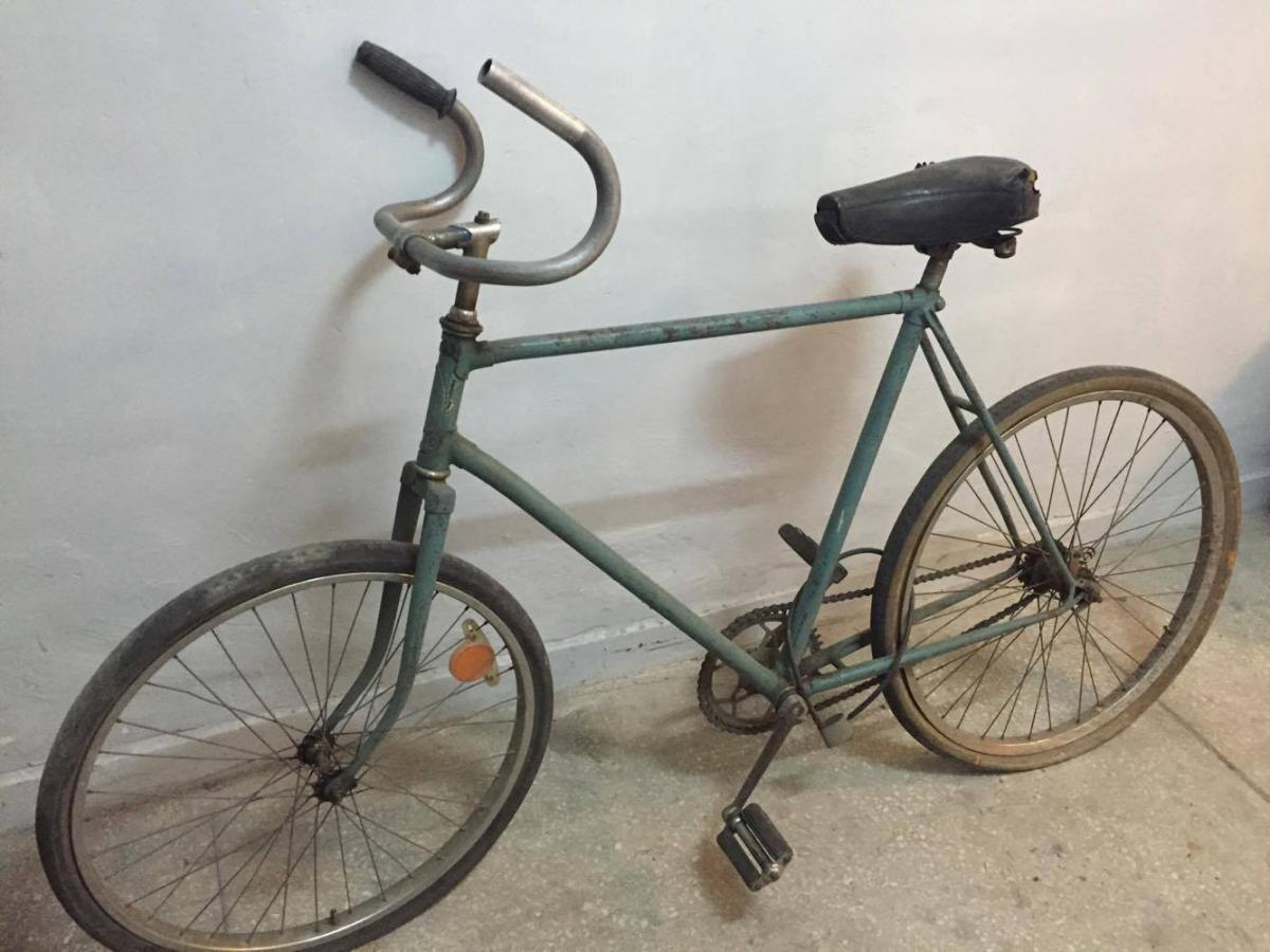

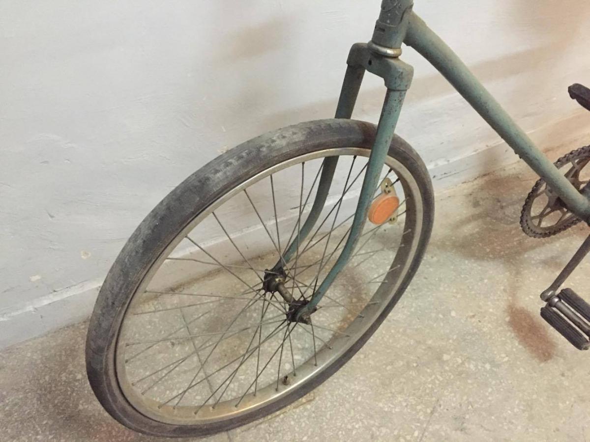

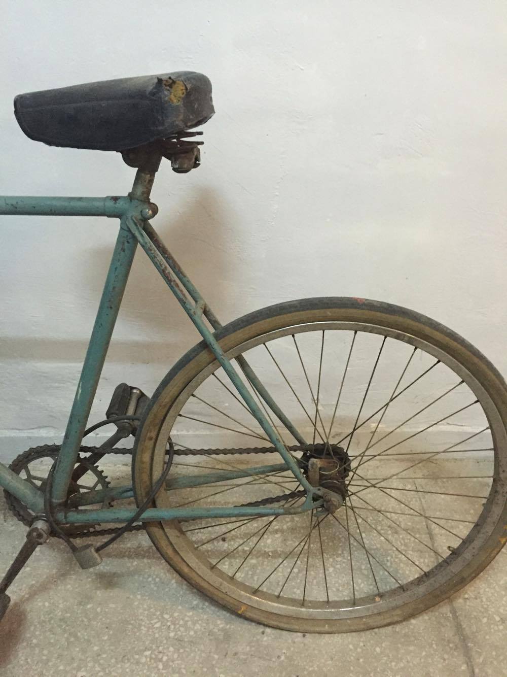

wygrzebałem ostatnio z piwnicy takie oto cudo. Chcę się wziąć z kompletny remont, widocznego poniżej dziadka. Z lakierowaniem, siodełkiem, kierownicą i pedałami sobie poradzę sam. Chciałbym rower wystylizować na ostre koło/singla. Pytanie i prośba Panowie do was, jakie koła mógłbym wstawić? Zrobiłem pomiar i zarówno tylna odległość od mocowania koła jak i z przodzu w widelcu wynosi 34 cm. Rozstaw przód 9,5cm, tył 11cm. Co polecacie, jak byście to zrobili?
Myślałem o ewentualnym przespawaniu i przesunięciu łaczeń z tyłu i wymianie widelca na 28.
Z góry dzięki.

Mówiąc dyplomatycznie ten trup chyba nie wygląda na tyle interesująco, żeby warto było w niego inwestować ;). Zamiast płacić za spawanie lepiej kupić starą ramę szosową np. z Allegro i to będzie lepszy punk wyjścia do ostrego koła. Przeróbka na koła 28 wydaje się w tym przypadku raczej niemożliwa.
