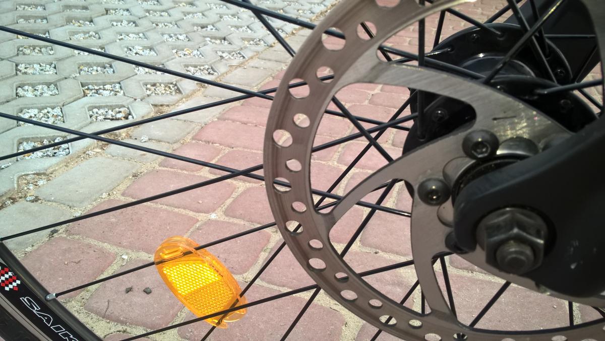

GoOx Napisano 23 Kwietnia 2016 Udostępnij Napisano 23 Kwietnia 2016 Cześć, Zaobserwowałem efekt wymieniony w tytule tematu, pierwszy raz mam styczność z hamulcami tarczowymi, więc wolę się upewnić czym to jest spowodowane. Na tarczy zauważyłem też ciemny nalot po obu stronach tarczy. Wygląda to mniej więcej tak: A tak mniej więcej to brzmi: https://onedrive.live.com/redir?resid=F2DCBCF2B85C855!159245&authkey=!AJ8wzDU74OlTZk8&ithint=video%2cmp4 Oczywiście normalnie jest to dłużej, ale nie jest to jakoś bardzo głośne. Odnośnik do komentarza Udostępnij na innych stronach More sharing options...
Ychu Napisano 23 Kwietnia 2016 Udostępnij Napisano 23 Kwietnia 2016 To "czarne" to osad z klocków. Klocki możesz przejechać papierem a tarcze odtłuszczaczem. Niektóre klocki po prostu tak mają ale jeśli to się pojawiło z czasem to tak jak mówię - papier. Odnośnik do komentarza Udostępnij na innych stronach More sharing options...
GoOx Napisano 23 Kwietnia 2016 Autor Udostępnij Napisano 23 Kwietnia 2016 Rower jest prawie nowy, ma przejechane około 350km, wcześniej takie coś nie występowało. Odtłuszczacz, czyli czego najlepiej użyć? Odnośnik do komentarza Udostępnij na innych stronach More sharing options...

Ychu Napisano 23 Kwietnia 2016 Udostępnij Napisano 23 Kwietnia 2016 Raczej wątpię. Mam klocki żywiczne u siebie i od 3000 km nie słyszę niczego podobnego. U mnie również nic takiego nie ma , organiki od 1 lipca 2015. Odtłuszczacz, czyli czego najlepiej użyć? Tutaj zdania są podzielone ale podobno ekstrakcyjna nie jest zbyt dobra. Wykaż się kreatywnością Odnośnik do komentarza Udostępnij na innych stronach More sharing options...
siemalysy Napisano 23 Kwietnia 2016 Udostępnij Napisano 23 Kwietnia 2016 Rower jest prawie nowy, ma przejechane około 350km, wcześniej takie coś nie występowało. Odtłuszczacz, czyli czego najlepiej użyć? Alkohol izopropylowy (izopropanol) świetnie się nadaje do odtłuszczenia tarcz. Odnośnik do komentarza Udostępnij na innych stronach More sharing options...
