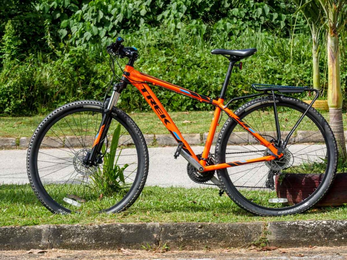

post-193765-0-02959100-1454238832_thumb.jpgWojtek, zakładam, że szukasz uniwersalnego roweru którym będziesz mógł jeździć po różnych nawierzchniach  i który nie zawiedzie cię po kilkuset kilometrach. Miałem dokładnie taki sam kłopot i zainwestowałem w Trek Marlin 6.
Ola i ja zrobiliśmy na takich rowerach w ciagu kilku miesiecy ponad 6000 km. Jeździlismy w azji południowo wschodniej w tropikach w większości po asfalcie ale dużo było też dróg polnych i leśnych. Duże koła 29" z oponami  2,1" spisują się znakomicie. Przedtem jeździłem na 26" i czuję ogromną różnicę. Rowery które kupiliśmy w Polsce kosztują około 1500-2000zł i wyglądają tak jak na zdjęciu. Daj znać gdzie te 3000km chcesz zrobić i kiedy bo zapowiada się ciekawy trip.
