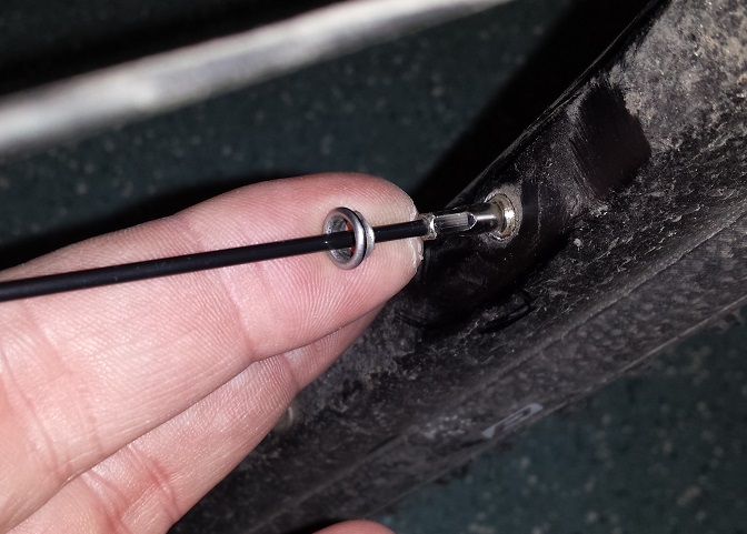

Anubis76 Napisano 27 Listopada 2015 Udostępnij Napisano 27 Listopada 2015 Mam rower Unibike Zethos z obręczami MACH1 NEO DISC / CZARNE chyba 27,5 bo koła są 28x1,6. Rower na gwarancji, przejechane 600 km i w miejscu gdzie szprycha styka się z kołem wyleciała jakaś tulejka trzymająca szprychę w obręczy. Pytanie, czy naprawią mi to jakoś bez wymiany obręczy czy nadaję się taka usterka do wymiany całej obręczy ??? zauważyłem że jedna z tulejek też dziwnie odstaje. Zdjęcie tego czegoś w załączniku. Czy te obręcze to jakaś tania tandeta ? cena jednej to ok 100 zł. Odnośnik do komentarza Udostępnij na innych stronach More sharing options...
Marcin9 Napisano 27 Listopada 2015 Udostępnij Napisano 27 Listopada 2015 Pytanie, czy naprawią mi to jakoś bez wymiany obręczy czy nadaję się taka usterka do wymiany całej obręczy ?? Nie da się naprawić.Według mnie nie warto wymieniać obręczy z powodu uszkodzonego kapsla. Ten element ma wzmacniać obręcz ale są też obręcze bez tego i się nie rozpadają Odnośnik do komentarza Udostępnij na innych stronach More sharing options...
Anubis76 Napisano 27 Listopada 2015 Autor Udostępnij Napisano 27 Listopada 2015 Ale jednak jest to uszkodzenie a rower na gwarancji szprycha trochę się rusza. Odnośnik do komentarza Udostępnij na innych stronach More sharing options...
seraph Napisano 27 Listopada 2015 Udostępnij Napisano 27 Listopada 2015 Reklamuj i obręcz tudzież całej koło będzie do wymiany. Trafiła Ci się wadliwa sztuka obręczy po prostu. Bez kapsli można jeździć, ale jak ich fabrycznie nie ma. Jak wypadają to przecież nypel nie ma się na czym opierać - szprycha się rusza, bo jest już luźna i nie trzyma, a jak będziesz tak jeździł to koło się pokrzywi, czyli de facto jeździć się nie da. Odnośnik do komentarza Udostępnij na innych stronach More sharing options...
