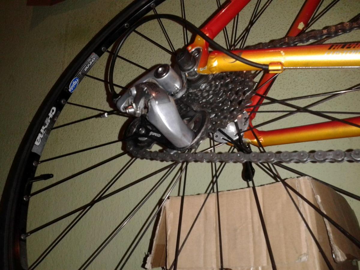

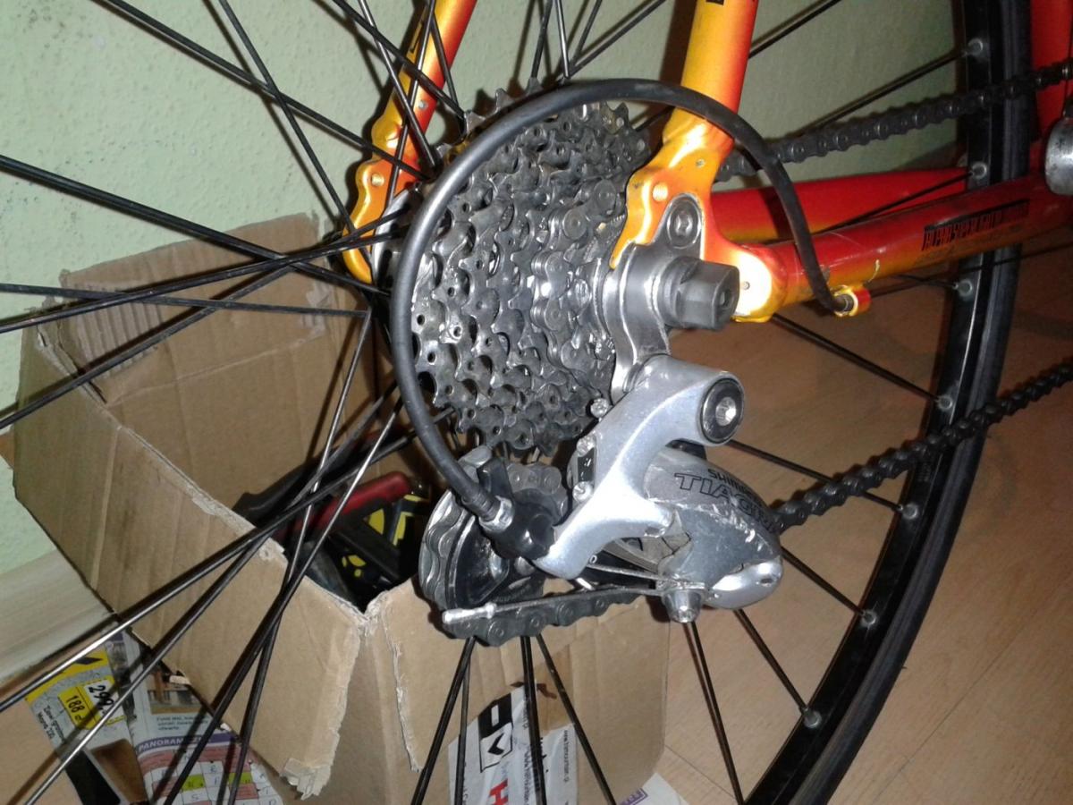

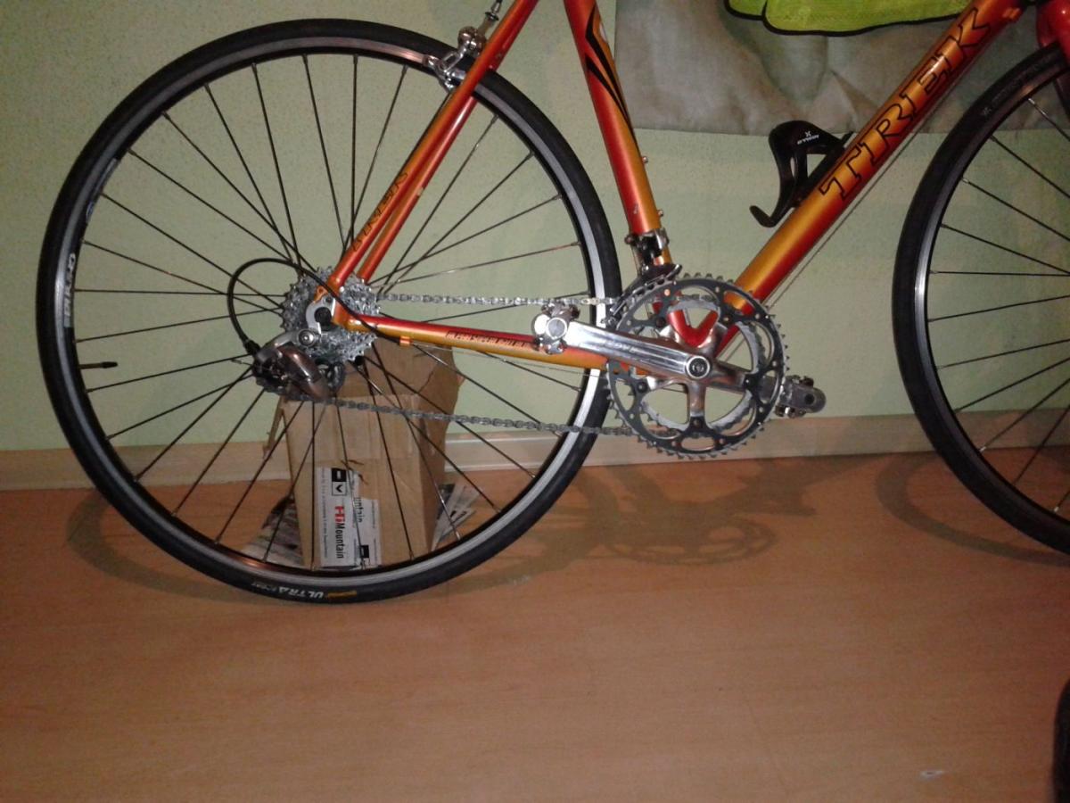

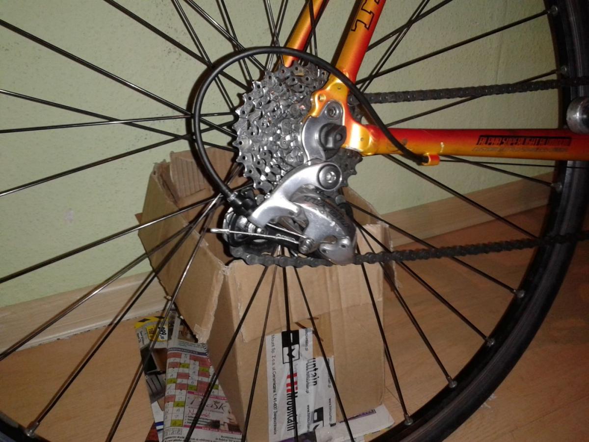

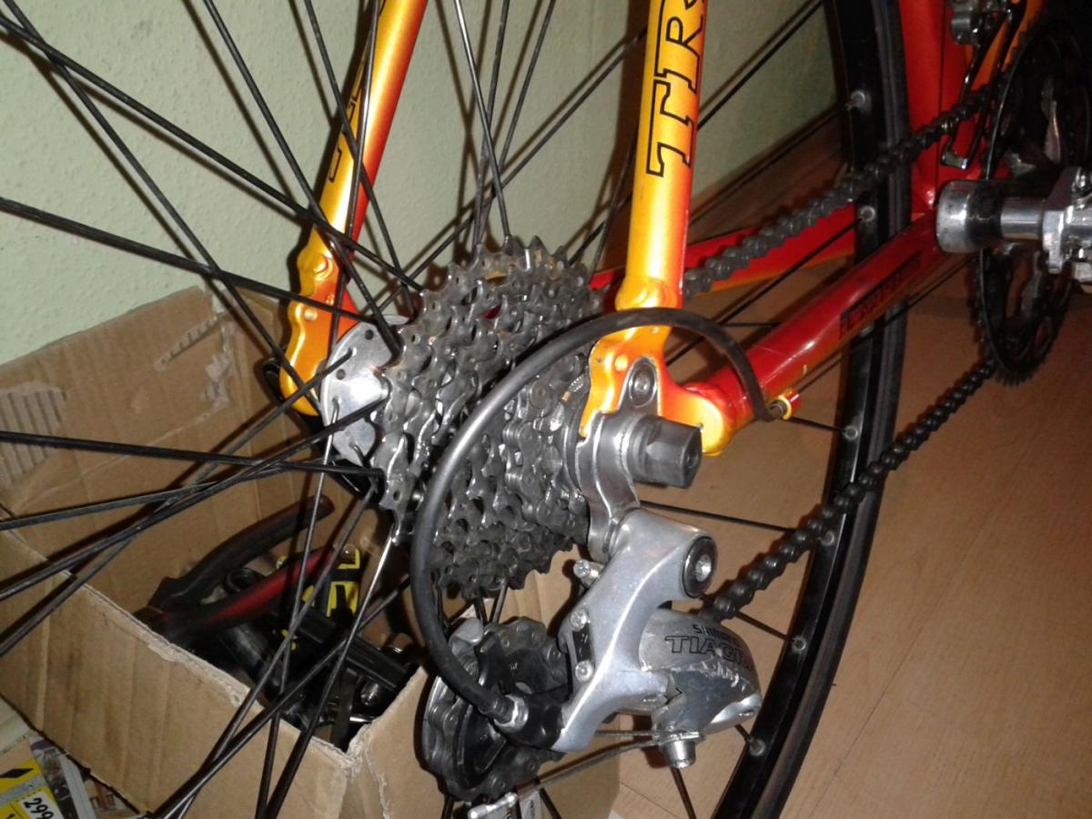

Prori Napisano 24 Września 2015 Udostępnij Napisano 24 Września 2015 Mam rowerowy problem, który aktualnie przerósł moje możliwości googlowania. Może ktoś już się z tym spotkał i doradzi. Rozebrałem cały rower co do śrubki i złożyłem ponownie. Wymieniłem jedynie na nowe pancerze i linki. Po złożeniu, tylna przerzutka pomimo prawidłowego ustawienia źle wyciąga łańcuch od 7 (7,8,9) biegu w górę - przy ustawieniu z przodu na najmniejszą koronkę. Widać to na zdjęciu. Zawija się pod siebie i sprawia, że łańcuch trze o zmieniarkę. Na zdjęciu jest na 7. Prz wrzuceniu na 9, kółko dolne zawija się mocno do tyłu i jest wyżej niż koło prowadzące (pulley). Powoduje to głośną pracę napędu i wycieranie się łańcucha itp. Sama przerzutka z siebie działa poprawnie. Obsługuje wszystkie biegi i działa w miarę płynnie. Teorie, które wykluczyłem: - nieodpowiednia długość łańcucha ? Niby założyłem stary i nic nie zmieniałem. - zła długość nowego pancerza - złe ustawienie śrub H/L Proszę o porady co można by zrobić, bądź podrzucenie teorii co sprawdzić Odnośnik do komentarza Udostępnij na innych stronach More sharing options...
