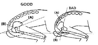

etk Napisano 30 Sierpnia 2015 Autor Udostępnij Napisano 30 Sierpnia 2015 @Fenthin, Zupełnie wyprostowany to może nie ale chodzi mi to by unikać złej postawy jak na rys.: W swojej okolicy mam kilometry tras przez lasy (niewielkie górki, szuter, piach i zwykły, utwardzony grunt), jeżdżę gł. tam i trekking nie pasuje mi do tych warunków. Prędzej MTB. Wyłożę swój dylemat jeszcze inaczej: kolega, podobny laik jak ja, kupował crossa. Sklep wypożyczył mu na weekend treka - źle mu się jeździło, zwrócił. Wypożyczyli meridę - ten sam rozmiar i typ - jeździło się dobrze i wziął. Jego recenzja była taka: "ten trek jakiś taki dłuższy, a merida krótsza". Ja może szukam Graala ale z tych doświadczeń kolegi wierzę, że może zyskałbym ergonomicznie na geometrii ramy. Odnośnik do komentarza Udostępnij na innych stronach More sharing options...
