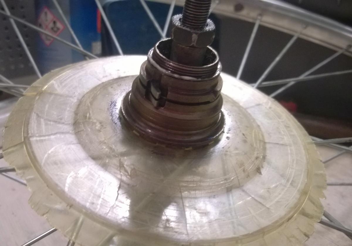

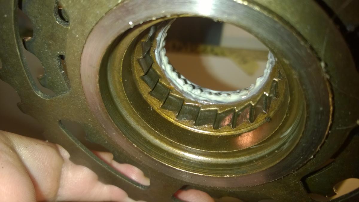

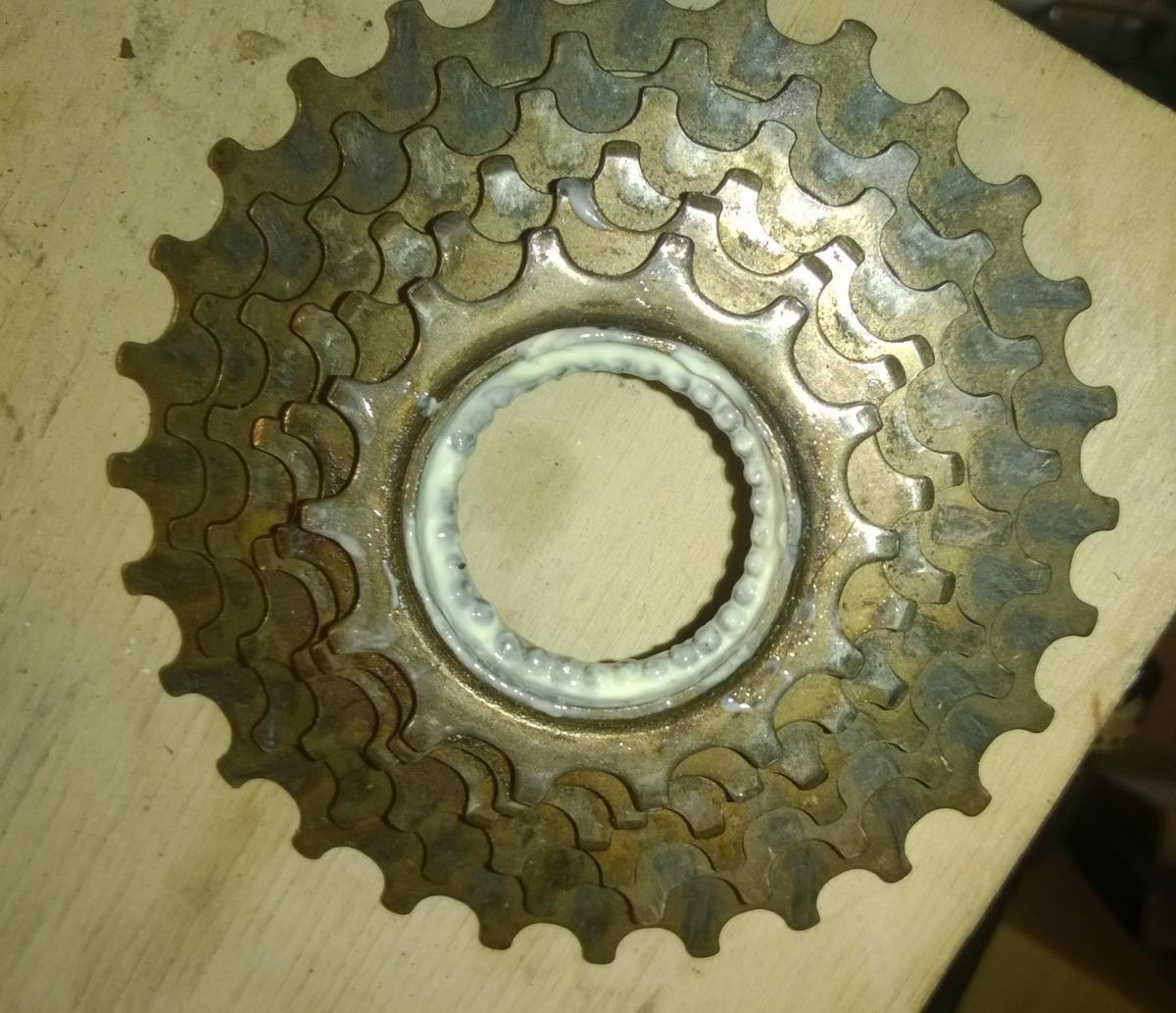

Witam.
Zaczne od tego że niewiem czy mam wolnobieg czy kasete ? Otóż nakłada sie go a nie wkręca ,pozatym można obracać tylko w jedną strone więc chyba kaseta. Jednak czy to normalne ze po zdjęciu kasety wysypują sie kulki ? Widze zapadki na piaście.
Teraz chce to skręcić , więc rozumiem ze kulki mocuje na smar , jednak czy smarować też w miejscu gdzie są zapadki ? Czy na zapadkach ( i na tej wysokości na zębadce ) nie może być smaru ?

Z tego co piszesz to wynikało by że masz kasetę. Przypadkiem nie odkręcasz całego bębenka zamiast kasety?

Masz pewnie wolnobieg i go rozebrałeś dostałeś się do sprzęgła. Wolnobieg też obraca się tylko w jedną stronę...  Nie jest możliwe, żeby rozkręcić bębenek bez zdjęcia zębatek kasety :laugh: Ile masz tam zębatek? Zapadek się nie smaruje, a jak już to lekko olejem.

Wracając jeszcze do tego serwisu wolnobiegu. Skręciłem według opisu podanego przez Scoobany, rozumiem że aby przykręcać i odkręcać tą nakrętke punktakiem (dekiel jak to określił ) od drugiej strony musi bębenek być trzymany kluczem do wolnobiegu ?
Jaka jest kolejnośc nakładania podkładek w wolnobiegu ? Miałem 3 płaskie + 1 falista. Dałem 3 płaskie ( niewiem czy ich kolejnośc ma znaczenie ) a na góre falistą. czy tak to powinno wyglądać ?  Ogólnie naped kręci sie dobrze , nie ma oporów , czasem słychać jaby poruszenie sie kulki bądz jakieś obtarcie , myśle że to dlatego że któraś z części mogła być jeszcze troche wilgotna od benzyny.

No szkoda, że nie zapamiętałeś w jakiej kolejności były poukładane podkładki. Mają one za zadanie regulować ewentualne luzy na wolnobiegu. Niestety nie wiem czy ich kolejność (zwłaszcza tej falistej) ma znaczenie. Grunt to by mechanizm nie posiadał luzów. Jeżeli chodzi o skręcenie całości to można użyć klucza to zablokowania wolnobiegu. Niestety dekiel trudno jest dokręcić i trzeba się do tego przyłożyć a wolnobieg unieruchomić na tyle na ile się uda.
