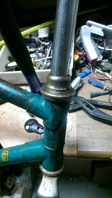

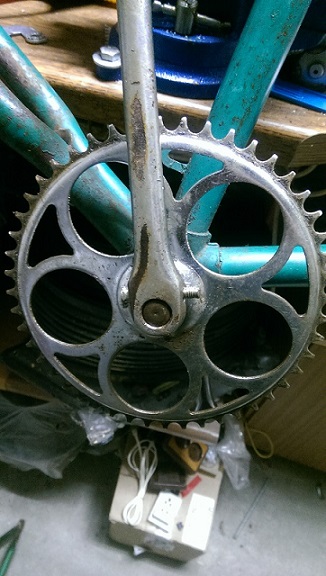

Optajmus Napisano 18 Kwietnia 2015 Udostępnij Napisano 18 Kwietnia 2015 Witam, mój pierwszy temat.Wziąłem się za odnowienie Ukrainki z 74'I zatrzymałem się w momencie rozmontowywania korb i widelca.Pytanie następujące... za co złapać by odkręcić. Odnośnik do komentarza Udostępnij na innych stronach More sharing options...
adii22 Napisano 18 Kwietnia 2015 Udostępnij Napisano 18 Kwietnia 2015 Co do korb - musisz odkręcić nakrętki na klinach i korby same zejdą. Co do sterów - na górze masz na 100% nacięcia na nakrętkach, musisz wszystkie nakrętki ze sterówki odkręcić - wtedy dostaniesz się do sterów Odnośnik do komentarza Udostępnij na innych stronach More sharing options...
Optajmus Napisano 18 Kwietnia 2015 Autor Udostępnij Napisano 18 Kwietnia 2015 @adii22 Nakrętki na klinach.. były po prawej stronie, patrząc na zdjęcie... no i... odkręciłem, ale zejść nie chcą.Czyli... wszytko po kolei odkręcać, tak ? Odnośnik do komentarza Udostępnij na innych stronach More sharing options...
Garlock Napisano 18 Kwietnia 2015 Udostępnij Napisano 18 Kwietnia 2015 Jak odkręciłeś nakrętki to musisz wybić kliny. Jak je wybijesz to ściągniesz korby. O metodach wybijania klinów było np tu: http://www.forumrowerowe.org/topic/180868-reinkarnacja-drugie-zycie-starego-austriaka/ Odnośnik do komentarza Udostępnij na innych stronach More sharing options...
Artwro Napisano 18 Kwietnia 2015 Udostępnij Napisano 18 Kwietnia 2015 A jeśli nie mamy kluczy przedpotopowych do odkręcania nakrętek sterów,pozostaje najbardziej uniwersalny tzw: ruski klucz,czyli młotek i przecinak.Rowerek typu Ukraina rozbieramy w piętnaście minut. Odnośnik do komentarza Udostępnij na innych stronach More sharing options...
slawomir00zielonka Napisano 14 Maja 2015 Udostępnij Napisano 14 Maja 2015 Czyli była w niezłym stanie, że jeszcze coś mogłeś odkręcić. W moim te śruby to chyba już nie śruby a jakiś spaw albo cholera go wie. Będę ciął korbę szlifierką (pierwej jadę w sobotę na targ zorientować się czy jakąś kupię zanim bezpowrotnie zniszczę). Odnośnik do komentarza Udostępnij na innych stronach More sharing options...
