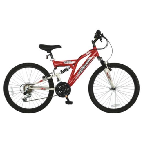

Pytam grzecznie, bo wielu tu jeździ DH na takich rowerach:
....i dobrze, tylko w takim wypadku dywagacje na temat ciśnienia w oponach nie mają sensu
Ale @@geforc napisał jaki ma sprzęt więc po co te uwagi?
