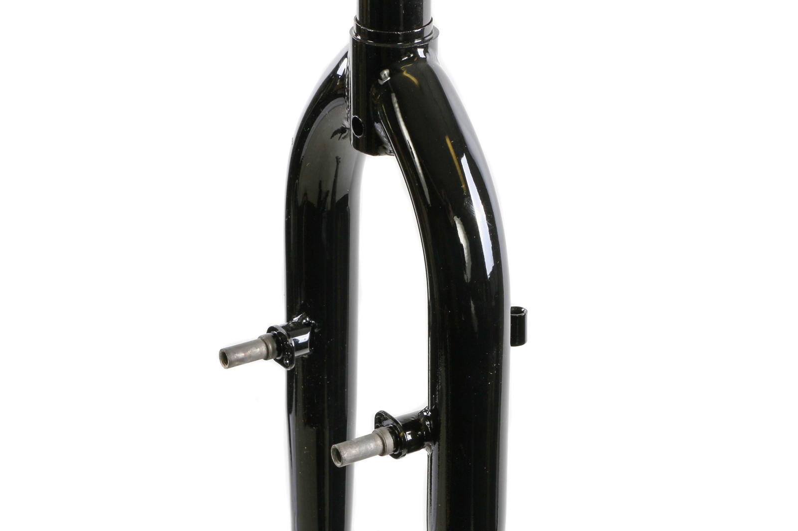

Pozostaje Ci szukać, o ile nie masz mega, mega ciśnienia, bo jeśli masz to wtedy ----> http://www.ebay.co.uk/itm/26-MTB-FORK-WITH-V-DISC-MOUNT-1-STEERER-25-4mm-260mm-with-90mm-THREAD-F755-/201308952225?pt=LH_DefaultDomain_3&hash=item2edef2d6a1
Mistrzostwo świata to-to na pewno nie jest ale zawsze cuś na początek i za relatywnie chrześcijańskie pieniądze, na dodatek piwoty i tarcze za jednym podejściem...
Szacunek...
