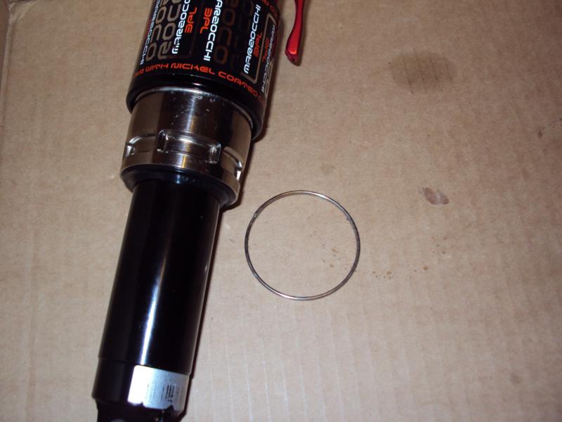

Dalej podważamy i zdejmujemy stalowy pierścień blokujący osłonę(fot nr2)
Zdejmujemy osłonę może nie chciec zejśc więc możemy pomóc jej psikając silikonem w sprayu dla poślizgu, ale tylko silikonem a nie jakimś wu-dekiem czy innym odrdzewiaczem!!!

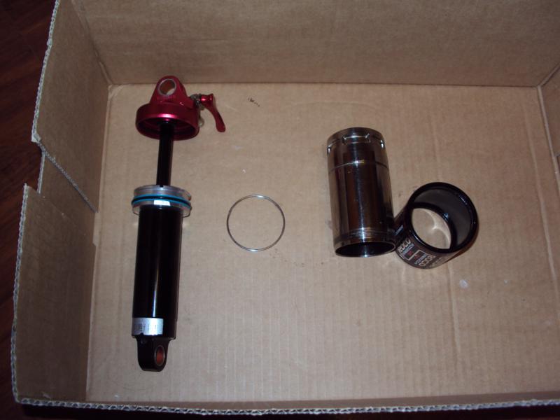

Osłonę mamy zdjętą.(fot nr 3) Wewnątrz mamy dwa oringi(fot nr4) - warto je wymienic, bo w pierwszej kolejności one puszczają.
Dalej należy zastosowac ten magiczny cudo klucz od marzocchi albo najzwyczajniej na świecie ruszyc główką i dobrac się do komory powietrznej za pomocą rączki(chwytu) do wiertarki. Montujemy damper w imadle, nakładamy chwyt od wiertary na te prostokątne otwory, dokręcamy chwyt i odkręcamy. Wszystkie gwinty są "prawe" - czyli te najzwyklejsze na świecie. Po rozkręceniu mamy taki widok jak na foto nr 5 - nic tylko podziwiac prostotę całości :)

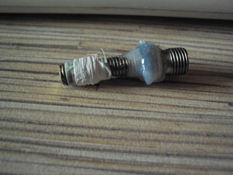

Konkretnie zabawa polega na przygotowaniu odpowiedniej końcówki do napompowania. Niestety pożyczona od Piksela dedykowana do amortyzatorów Marzocchi przejściówka sprawdziła się przy pompowaniu 66.
Ruszyłem głową i jak zwykle polskie patenty są najlepsze ;)
Potrzebujemy dętki z wentylem presta oraz igły(końcówki) do pompowania piłek. Dlaczego igły(końcówki) - otóż mają one gwint idealnie pasujący do pompek dedykowanych do pompowania amortyzatorów luftem. Wentyl wycinamy z dętki i pozbawiamy gumy. Najlepiej gumę wytopic i zeskrobac nożykiem. Dalej wykręcamy wkład z wentyla i odcinamy tę węższą końcówkę. Robimy to na tyle sprytnie by na końcu uciętego wentyla gwint pozostał w stanie nienaruszonym - będziemy go potrzebowac do wkręcenia w otwór.
Igłę również odrobinę przycinamy - na tyle, by po połączeniu tych dwóch elementów brakowało jej jakiegoś 1 mm lub dwóch do zrównania się z przyciętą końcówką byłego wentyla. Nawijamy na to obficie taśmę PTFE i jak mawiają smakosze żabich udek - wuala ;)

Do komory powietrznej napompowałem wg zaleceń Marzocchi 170 psi, natomiast do komory szybkiej kompresji ok 200 - 210 psi.
W kwestii tzw komory azotowej te 200 psi to info wygrzebane gdzieś w necie - mi wydaje się dziwnie niskie. No i zniknęła mi blokada. To znaczy czuc że zamula go po przekręceniu wajchy ale nie blokuje zawieszenia. Wg Puklusa ciśnienie w azotowej jest zbyt niskie i po pewnych przemyśleniach zgadzam się z nim. Tymczasem może jeszcze jakiś pomysł ktoś podrzuci?
W załączeniu fotka adaptera samoróbki :)
